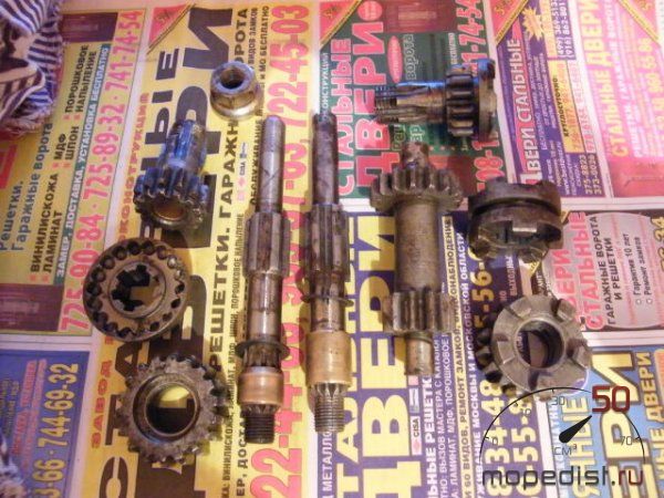

Здраствуйте. Сегодня столкнулся с шлицевой коробкой для двигателей Ш-57 или 58 (точно не знаю). И вот подскажите,подайдет ли эта коробка на эти двигателя? Какими достоинствами и недостатками обладает шлицевая коробка в отличии от обычной? скиньте пару ссылок про эту коробку с фото... Всем спасибо за ответы smile

справа коробка Ш-58/ с лева кулачковая Ш-50)
Вообще странно - шестерня первой скорости прижимается к внутренней обойме подшипника.
Перетягивать гайку на шестерне не стоит - именно для этого имеется контрящая шайба - что бы можно было распустить подшипник чу-чуть.
Не до люфта, но что бы все вращаться могло.
Кста варианта со съемной втулкой я ни когда живьем не видел.
На всех передачах которые я видел - втулка всегда разкернена.
На самом деле не очень понятно зачем топик стартер запрессовывал в шестерню 2ой передачи подшипник скольжения. Из конструкции ясно видно что он пресуется на вал и шестерня по скользящей посадке уже по нему.
Соответственно для первой передачи наоборот. Зачем выдумывать ноу хау...

А коробка шлицевая работать будет нормально??
Оффлайн
наверно,незнаю,скорей всего будет нормально работать
