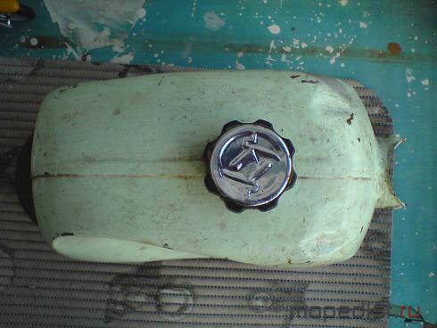

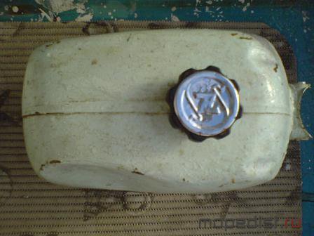

Товарищи мопедисты) У меня проблемка. на бензобаке моего мопеда есть небольшая вмятина. и я бы хотел ее исправить. каким образом это осуществимо подскажите пожалуйста.

самое простое зашпатливать можно еше воздух под давлением дать только так чтобы его не разорвало

на боковой стенке бака на верху глубиной приблизительно 1 мм глубиной и 4см длинной

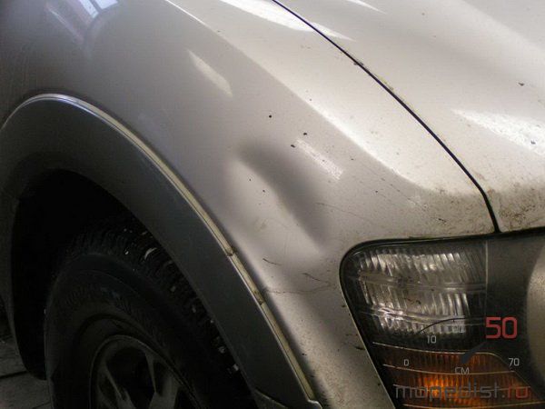

Мне как то рассказывали что свежие вмятины по типу как на картинке выпрямляли так:
берем тряпку, кладем на вмятину, берем чайник и доводим в нем воду до полного кипения и как вода в чайнике закипит то сразу поливаем помятое место через тряпку и вмятина сама от температуры выпрямлялась, оставляем тряпку на помятом месте до полного остывания.Сам не пробовал, как нибудь надо будет испробовать дедовский метод!

Женёк LV, вот такую вряд ли. Так как во вмятине есть небольшой угол. А при расширении металла, она может в обратную сторону полезть !

Женёк LV, ты прав , действительно можно выпрямить (сосед делал на крышке багажника авто ) . Но вмятина была почти не заметна , тоесть её можно было увидить только при отклонений света .
