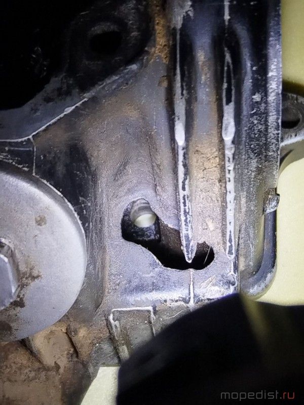

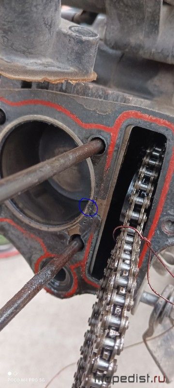

что то с головой моей стало
RomZecs
Фурманов
194 дня назад
всем кто поучаствует в теме много денег много лет и мало алиментов.
заметил дым в районе глушителя, выяснил что пробило головку, умные расскажите: как зачем и почему

Если пробивает прокладку под головкой, то возможны варианты:
не прокладку, головку
на фото всё видно.

На фото лишних дырок не видно. Там где криво отлитая дыра неправильной формы, обычно просто чуть более ровное прямоугольное отверстие должно быть. При нормальных прокладках вокруг этой шпильки масла не должно быть.
на последнем фото свечу фонариком в шпильку которая отмечена на первом

RomZecs:
Пробивает прокладку, потому что она неплотно прижата - из-за кривости поверхности головки.
RomZecs:
на фото всё видно.
На фото, где указывает красная стрелка, не видно следа от прорыва газов или масла. Ты уже шлифовал эту плоскость?

RomZecs:
на фото всё видно.
Это побоку, стояла весьма бу,шная прокладка, вопрос про то что через головку из картера дуло на улицу
26 минут назад
Отсюда сифонит масло? Можно вычистить, ошкурить, обезжирить и заклеить эпоксидекой.

RomZecs
Фурманов
194 дня назад
Мослитр:
Да, пары масла. Насчёт эпоксидки сомневаюсь что выдержит температуру.
Мне главное интересно почему так могло произойти и неужели тут и в самом дела такая тоненькая стеночкп?

RomZecs:
Есть и высокотемпературные клеи
http://www.lfpti.ru/glueprepar_PEO-490K.htm
5 часов назад
Клеить - не вариант. Если там идет масло под давлением, то приклейку отдавит от металла.
Можно в канал, который надевается на шпильку, впрессовать тонкостенную трубку. Или вклеить, вставив на свободную посадку, - тогда будет надежно.

Мослитр:
Производственный брак
Спасибо, успокоил.
Думал об этом, но проблему не решает, картер всё равно смотрит на улицу через дыру

Мослитр:
Потом он полимеризуется при нагреве и будет держать.
доводилось крутить трубы отопления закрученые на краску. Понравилось... Может тут тоже прокатит?

Мослитр:
Под каким давлением?
Которое дает масляный насос.
Мослитр:
Температура полимеризации основы клея - бутилфталата - 150-180 градусов по Цельсию. При увеличении температуры клей обугливается и разваливается. Это я сам лично проверил, когда клеил им тормозные колодки и неправильно выставил температуру.

Мослитр:
Где дед увидел тут давление? Тут масло по сути уже стекает обратно в картер.

Мослитр:
Пример пробитой бракованной прокладки
Она бу,шная

Мослитр:
Картерные газы, при убитой поршневой их весьма немвло.

RomZecs:
Мослитр:
Тогда лучше кольца поменять, раз головка все равно откручена

Мослитр:
RomZecs:
Мослитр:
Это подменная головка.
А попшневая пришла новая, ещё дождусь прокладок и поменяю после того ка сменю коробку или сцепу (да у меня внезапно случилась печалька)

Мослитр:
На фото стрелкой показано штатное отверстие в головке - канал под шпильку крепления к картеру и подачи масла от насоса. Назад в картер масло стекает там, где ходит цепь.
Если масло попадает в какое-то еще отверстие-канал для шпильки, которое имеет прорыв наружу, значит есть неровность в том месте, где передняя крышка через прокладку прижимается к головке.

RomZecs:
Мослитр:
RomZecs:
Мослитр:
Всё пришло, всё встало, пропал дым, пропал звон.
Дым был из за фуфельного оринга маслоканала, звон видимо из за поршня (балансировка/зазоры/хз что ещё)
Голова в обсуждении родная, с ней всё нормально за исключением пробитой стенки (помыть хорошо бы), на моторе стоит из магазина, со снятым (полностью) декомпрессором и чуток расточеная.
Пока вроде порядок.
