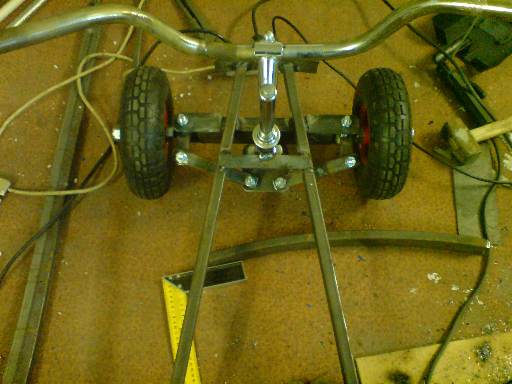

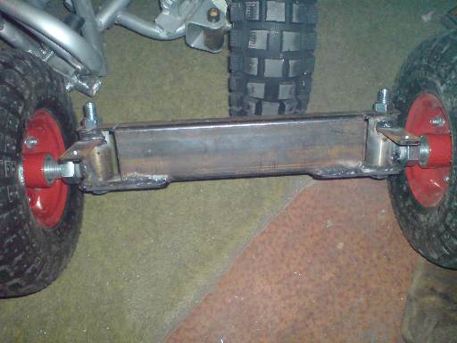

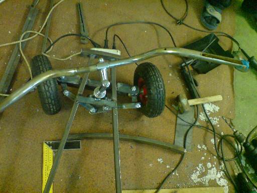

Решил замутить что-то типа карта но с чуть большими колесами...

Что то я не понимаю как всё это вместе работает, что? куда? и как крепить? Киньте ссылку, или объясните сами!

Delta, я вообще не понимаю принцип работы рулевой, может кто-нибудь объяснит мне поподробней!

поворачиваешь руль тяга тянет колесо со тупицей на шарнире. например поворачиваешь влево тяга тянет колесо на шарнире и поворачивает за ней тянется и другое колесо с такой же тягой в правую сторону тяга тянет колесо в право также и тянется левое все стоит на подвижных шарнирах в машине шаровые опоры к рулю приварена пластина на пластине стоят шарниры к шарнирам подсоединены тяги тяги подсоединены тоже шарнирами колеса ступица тоже закреплена на шарнирах сверху и снизу

тебе надо сварить раму на передок сварить рычаги подвески к чему будет крепиться амортизатор и ступица на раме сделать проушины сверху и снизу купить 8 шарниров тяги можно взять от москвича на худой конец с запорожца

а чем она сложна? четыре рычага подвески ступицы с шаровыми пара тяг если делать то уже не карт а нормальный квадр с подвеской ,первая какая то очень детская простая

Подвеска нужна обязательно если ты собираешься ездить по бездорожъю , а с этими маленькими колесами это не годится . Такая система лучше всего подходит для асфальта или на худой случай гравий , там и подвеска не особо нужна .

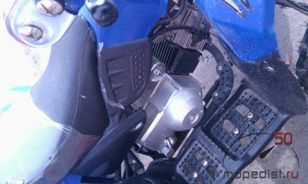

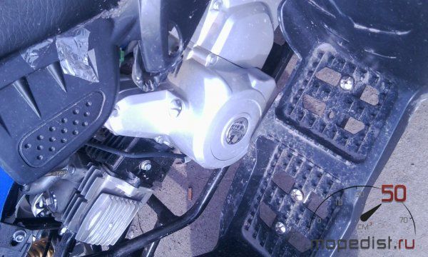

вот как и обещал фото квадрика стоит 39 рублей
Мишаня
4710 дней назад
Саня рад весне!!!!!!, ого 110 кубовый! неплохо для такого малыша!
юзербары
Оффлайн
а кто те сказал что там 110 там 50
Мишаня
4710 дней назад
Саня рад весне!!!!!!, посмотри на головку! это 110, может по докам и 50!

нее 50 продавцов заебал но сказали настоящий обьем

Саня рад весне!!!!!!, у тебя на сабуре такая же голова, это не может быть 50!
юзербары
Оффлайн
спецально сделано они при мне меняли головку
