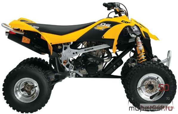

в видео на одном квадрике гоняет парень(^^^^вон он ползет к своему квадрику^^^^) дурачится в основном так вот этот квадрик:

KARPATIST, такой больше для спорта подходит, а не для неспешных покатушек!
не такой уж он и большой))
Дорожный просвет, мм
229
Габариты, Д x Ш x В, мм
1839x1168x1064
База, мм
1267

KARPATIST, а причём здесть то что он большой? я говорю что этот квадр для трюков и тому подобному! на бездорожье на нём не полезешь!

,KARPATIST, а причём здесть то что он большой? я говорю что этот квадр для трюков и тому подобному! на бездорожье на нём не полезешь!
Здесь Мишаня прав у него колесная база маленькая и сам он высоковат он в повороты на скорости не войдет и ты на нем будешь падать как тот чел на видео!
