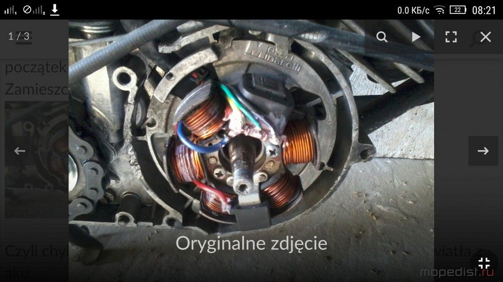

Думаю все барахло от 139-157 китайских движков скорее всего подойдет. И коммутатор и однофазный стабилизатор и катушка зажигания. Стабилизатор уверен что подойдёт.
Красный заряжающая катушка, зелёный датчик. Это на коммутатор. Остальные два на стаб. Но учтите что стабилизатор от 157 требует в цепи АКБ или на худой конец конденсатора большой ёмкости.

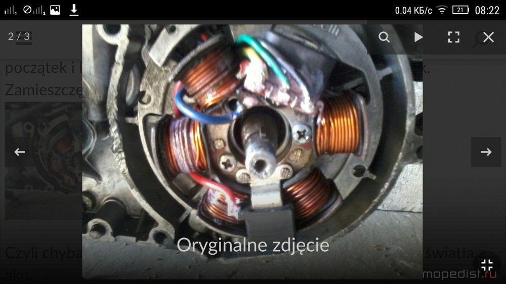

Изначально на статоре была перемычка между жолтым и коричневым.Для чего это кто то делал? Хотелось бы совета по коммутатору и катушке, реле напряжения.

зелёный-заряжающая.жёлтый и чёрный-на потребители.красный вроде датчик судя по сопротивлению
Этого зажигания хватит для отличного света фары и питания поворотов без аккумулятора? И какие катушку,коммутатор и реле напряжения мне купить?

омогите с подбором катушки,коммутатора и реле стабилизатор для simson s51 с ducati energia зазиганием. Возможно ли с таким зажиганием иметь полноценную проводку без АКБ. Прокомментируйте провода на статоре,спасибо.

Привет народ! Кто подскажет как мне правильно выставить зажигание Dukati energia . Оно не адаптированное под Simson коленвал.Занес токарю,выпресовали с ротора проставку (под коленвал) и выточил под Симсон коленвал. План шайбу сточил на 110мм,поставил на мотор ,но не так,как на польских форумах пишут (на 10 часов прерывателем), а проводами ближе к дыре картера для выхода проводов. Соответственно прерыватель теперь в другом месте. Так как новая проставка в ротор ещё не закреплена (могу пока проворачивать в любую сторону на роторе) . Вопрос в том ,как теперь найти метку и как найти положение магнита,что бы зафиксировать
И другой вопрос-какие мне купить к этому зажиганию катушку,коммутатор и реле зарядки или правильнее реле стабилизатор?
