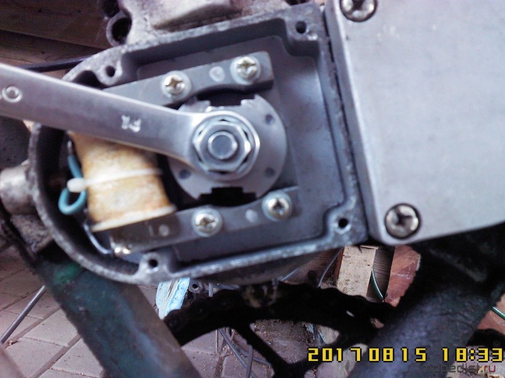

Тема: Трёхколёсный мотовелосипед
Сообщений:
И тиристор уже сработал
-реальный момент с 4-й минуты
Сообщений:
Как он может быть поздним, если положение ротора при поршне в ВМТ такое?
Ротор крутится по часовой стрелке и его зубец только немного вошел в подкову. А момент образования искры еще раньше, когда влияние магнитного поля на подкову только началось. И тиристор уже сработал - ток от конденсатора пошел в катушку зажигания.
Не получается никак.
Именно в данный момент начинается влияние магнитного поля.Добавлено спустя 3 минуты
с самодельным коммутатором всё шикарно работает,и АУОЗ градусов 20.
С самодельным - да, работает очень хорошо. АУОЗ я не мерил, но, в сравнении со штатным модулем, мотор с ним работает значительно лучше.
Это какая самодельная поджигалка даёт такое опережение?
Сообщений:
Сам момент зажигания,формируемый коммутатором-поздний
Фактически ВМТ,если ставить на шпенёк цапфы Д-5.
Ну, этот ротор сделан был не для цапфы Д5.
Сообщений:
с пазом не в том месте, где он должен быть - тогда действительно момент слишком поздний
-не про это.Сам момент зажигания,формируемый коммутатором-поздний.Фактически ВМТ,если ставить на шпенёк цапфы Д-5.У меня на Д шпенёк исходно отломан-можно крутить,но это не спортивно.
или магнит слабоват, тогда тоже будет позднить. Или в обмотке КЗ витки
-исключено-с самодельным коммутатором всё шикарно работает,и АУОЗ градусов 20.
