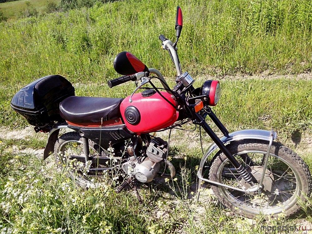

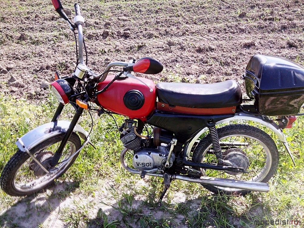

Небольшая обнова
Обзавёлся аппаратик поворотниками haha
Ездил по землянику и решил сфоткать при солнечном свете

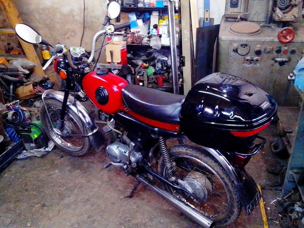

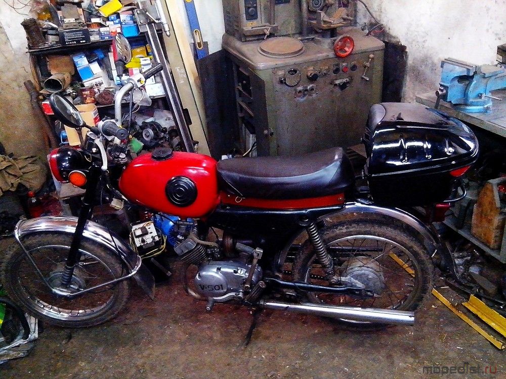

Немножко до колхозил мопед haha
