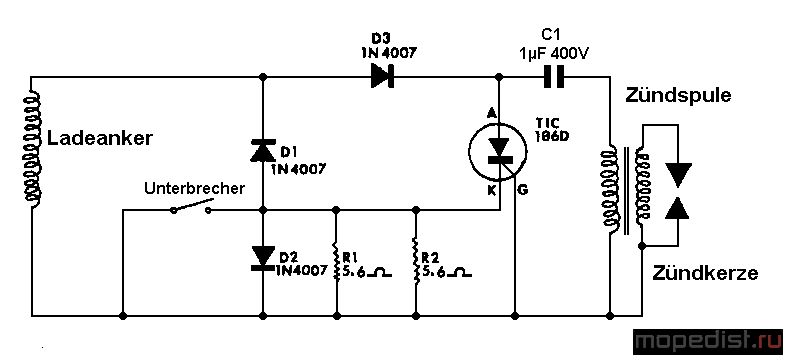

3 часа назад
Дед, Хорошая схема, только зачем немцы светодиод впендюрили? Наверное чтоб на ихнее АВО никто в темноте не наступил.

Дед, Вы по этой немецкой схеме Дэшку облагородить не пытались?
8 часов назад
MAGNETO, не пытался - в ней изначально батарея нужна. А я рассматривал вариант с ней только в качестве исключительного.

MAGNETO, Работать будет, но лениво sarcastic
Думается есть несколько Ашипок.
1 Надо ставить мост на выпрямление напряжения с генератора. Конденсатор будет заряжаться до большего напряжения. А то наше всё.
2 Диод Д3 в первой схеме надо ставить параллельно тиристору. Будет удлинять время Искры.
3 Запускать сигнал с датчика не через стабилитрон. Тогда схема будет срабатывать при меньших оборотах.
4 Применить вращающийся магнит вместо стоящего. Будет опережать события опережать зажигание.
Фсё. Деньги те же - игры реже. Игры реже - деньги те же. laugh
В таком случае, с искрой можно совсем попрощаться... stuk Диод Д3 правильно включен, через него пойдет обратная волна после первого пробоя искрового промежутка в свече.
3 часа назад
Ты попутал, волна это на море.
-именно через стабилитрон!!!В стоковой схеме тиристор открывается через диод первым(нормальным,ранним) положительным импульсом от датчика.В данной симистор открывается вторым(поздним) отрицательным импульсом.И только с увеличением оборотов(возрастании ЭДС) до порога открытия стабилитрона(около 12в-или как Вам угодно!)симистор открывает возросший положительный импульс.Такое вот ступенчатое изменение УОЗ.На практике поведение мотора сильно изменяется,появляются низкие холостые(не знаю сколько об/мин),Альфа подрывает с места при открытии дросселя и на первой пытается "закозлить".Мост или нет по питанию-дело хозяйское,мне нравятся удвоители.

8 часов назад
что тут для чего.
А ты спроси конкретно, что именно тебе в этой схеме не ясно.
Ого, я еще не дочитал, а ты уже спросил... shock
меня интересует назначение цепочки 100 Ом - 0,01мкФ и конденсатора на 20 кВ.
В русском языке такого слова нет, а как это переводится с забугорного, я не в курсе. А в гидравлике это называется "байпас", в некоторых случаях иначе - "дренаж".
Конечно на мотоблок вряд ли кто поставит. А вот на комбайн - запросто.
Слишком большие габариты, я бы на бензопилу или триммер присобачил, если бы видел практический смысл.
А у меня другой вопрос: каких размеров предполагалось сделать переключатель датчиков и по какой схеме?
3 минуты назад
Снаббер. А зачем он там не совсем ясно. Схавает пик напряжения и все. А нам бы он пригодился. Тут нужно решать применением более стойких, по напряжению, выходных цепей. Или была какая еще мысль но я её не вижу.
Дык, эта, колебательный контур.
Похоже была идея растянуть искру до предела. А что там по факту это смотреть надо. Думаю что с мелкогабаритными катушками с малой отдачей все получится не айс. Вот на больших, когда энергии завались, там может что то получится.
Мне не интересно пробовать. Выигрыш сомнителен или не значителен, затраты велики. Не рационально.
Я уже наигрался с увеличением энергии. Ни к чему кроме жора электродов свечи не ведет. 2Т моторы оказались практически не чувствительны к высоким энергиям. 4Т, особенно с плоскими камерами сгорания, где сплошные теневые зоны, те да, реагируют, но всеравно стоковые довольно вяло.
В общем просто налетаем на снижение надежности. То пробои, то выгорание электродов, то еще приключения. А за это еще и заплатили деталями. Где гешефт?
А гешефт посередине, как всегда. Но уловить её не просто.
