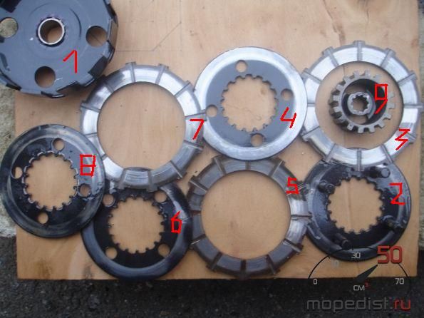

диски сцепления

люди подскажите только должно быть дисков сцепления и как правельно они должны стоять?

keep:
Вот в таком порядке и должно собираться сцепление!

ого а у меня собрана вот так 1 2 3 4 5 9

keep:
не хватает у тебя. добирай.

а я и думаю почему когда ее собиру в канце корзины растояние свободное остоется......
Оффлайн
keep:
Потому что нехватает дисков

стпо ввы чо как это не хватает ???
все там хватает 3 диска сцепления

это у меня не хватает дисков и при том сцепление работает но не очень скхватывает под самый конец и чаше всего трогаюсь когда немного разбегаюсь

keep,у тебя наверно карзина старого образца.

ты чо ??
мало того что ты не всё поставил,так ты еще и диск сцепления поставил последним !
