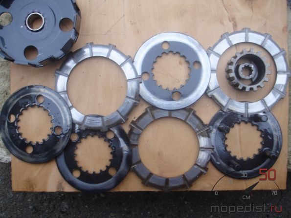

mm: стоп стоп, погдите это как металтческий ?
Ты что не видел металлический диск ?
#49
- 7 ноября 2011, понедельник
Оффлайн
zeton23:Ты что не видел металлический диск ? уууух... хочу такую... у меня все текстолит
#50
Оффлайн
Точно не знаю но мне кажется они будут создавать звон ,а текстолит нет .
#51
4056 дней назад
погди а они разве металические ?? на картинке не оч видно я имею введу именно диски сцепления (которые состоят только из окружности)
можно ехать на мопеде, но безопастней на велосипеде !
#52
Оффлайн
У меня на дельте стоят диски сцепления металлические если хочешь я завтра пойду в гараж и сфоткаю. у меня пару валяется старых.
#53
Оффлайн
да металлические диски отличная вещь у меня уже пол года ходят и пока все норм. а текстолитовые когда пробовал так они оказались бракованные и после двух километров по пересеченной местности разлетелись в хлам
#54
4056 дней назад
ок, я побробую себе поставить!
Редактировалось: 1 раз (Последний: 7 ноября 2011 в 23:06)

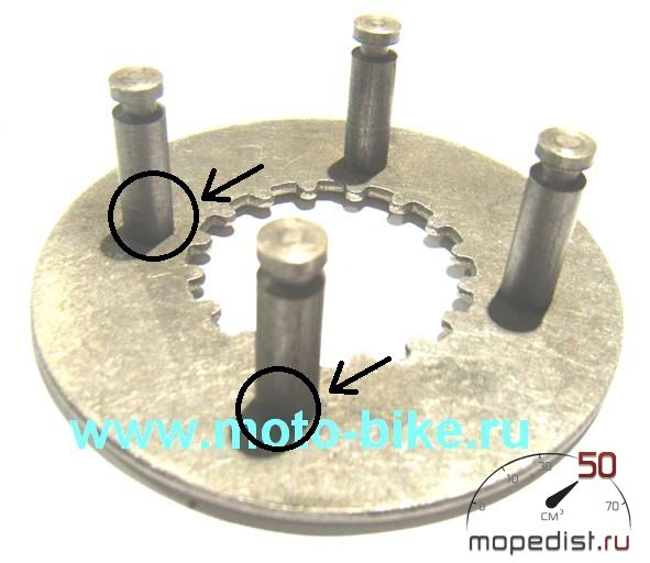

ребят можно ли как нибудь сделать столик сцепления. у меня вот какая проблема
сорвало их. да и купить негде а инетмаги высылают в регионы только от 3000 рублей.

vitaliy s rigoy:ребят можно ли как нибудь сделать столик сцепления. у меня вот какая проблема рассверли совсем немного посадочное место под ножки и привари их(конечно если сварка есть), а если нет попробуй заклепать хотя это не на долго я сам клепел пару недель и всё. метал хреновый

спасибо. рассверливать на сколько на 0,5 мм?

vitaliy s rigoy, смотри сам но чтоб ножки туду заходили с небольшим усилием там всё на глаз видно. удачи

и еще сварка долго держится?

vitaliy s rigoy, у меня второй год смотря как заварить только деталь опусти в какуй нибудь ёмкость с жидкостью чтоб не повело, а вообще держится достаточно долго

vitaliy s rigoy:и еще сварка долго держится? Если правильно приварить, то держится долго, но вопрос в том, нужно приварить так, чтобы ножки стояли строго вертикально, небольшие перекосы будут пагубно влиять на работу сцепления, движок и так слабоват и малейшие нагрузки сразу чувствует.

mm, не совсе эт промежуточные диски и они всегда металлические (по крайней мере я других не видел). а мы имели ввиду эти

AnT, такие металические я видел только самодельные ,а в продаже не встречал даже, только текстолитовые и то хреновые

насчет продажи не знаю я свои у друга за поллитры забрал

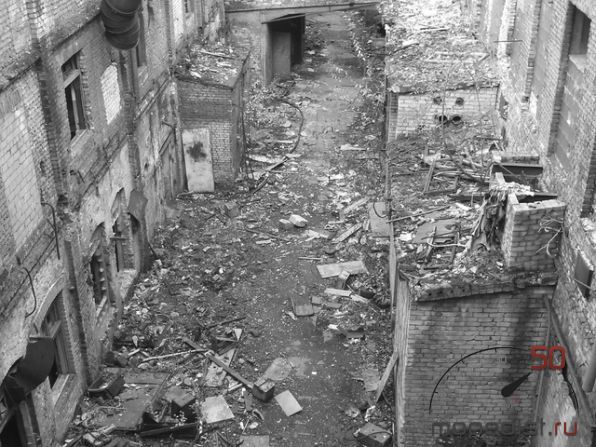

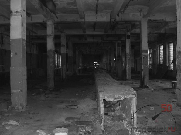

косованыч: zeton23:У нас железные 4 доллара штука стоят ,а текстолит 1 доллар штука . Так у вас еще и зап.части есть? Цены конечно не хилые, у нас за 10у.е я купил полностью сцепление в сборе. Да один ларек на базаре по новым запчастям и барахолка где можно найти Б/У .И на сайтах объявлений кто успел наворовать с завода "Sarkanā zvaigzne". Вот что осталось от нашего завода где выпускали мопеды

Без слёз не вглянешь ТАКОЙ ЗАВОД ЗАГУЬИЛИ

Да, красота, жаль совковый мотопром.

Да хорош завод был
#80
- 9 ноября 2011, среда
Оффлайн
Да завод так завод был погубили сволочи
