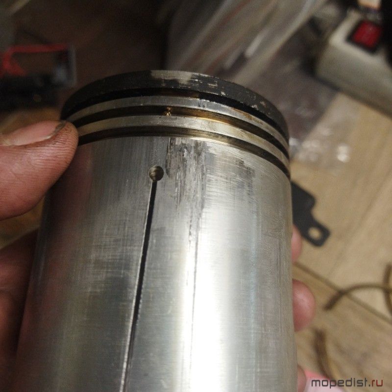

Небольшой анонс. Сегодня планирую опять спалять за бензом. 73 км на круг по трассе с длинными горками. Вроде, дожди прекратились. Только холодно как-то, да и хрен с ним.
И так, туда планирую держать около 80. Если доеду вообще без нюансов, то обратно около 90. Если с нюансами, то в зависимости от них.
Если прихватит - приеду и разберу. Можно будет оценить проточку жарового пояса и где еще пухнет поршень.
11 часов назад
komandor:
А как поймешь где он пухнет?
andruxxa
Ковров
Дык по месту прихвата вестимо)
радиоуправляемые игрушки
11 часов назад
Довести до прихвата, чтобы понять место чрезмерной полноты поршня? Весело!
andruxxa
Ковров
Ну а как ещё? Чтобы затем новый поршень сразу проточить сколько надо.
komandor
Радужный (Владимирская обл.)
7 минут назад
Приехал, прихват привез. Но я оч старался, в длиннаю гору обогнал одну фуру на 80, потом сзади подошла другая и обошла меня на примерно 90. И поехала чуть впереди примерно 80-85. И я за ней. В две горки так въехал, на на третьей - ага. Остановился и сразу плюнул на котел и голову - еле пузырится. Мотор холодный, а поршень распух:) От нагрузки нагрелся и ага.
Разбираю и смотрю, дальше по результатам. Но ехал после прихвата прекрасноДобавлено спустя 2 минуты

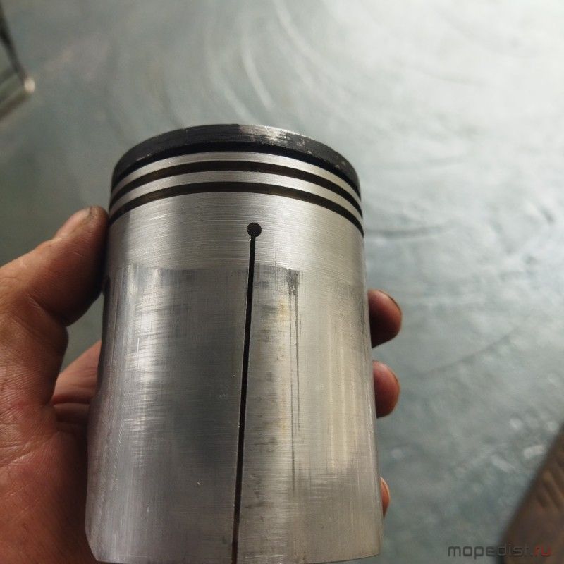

И так. Проточил поршень. Ничем не измерял, на глаз и пальцем.
Оказывается, обычный китайский настольный токарник не приспособлен к выставлению сверхмалых углов конуса. Кто бы мог подумать:)
Поэтому, все формулы вычисления нужного угла ушли коту под хвост. Оперировал толщиной линии разметки нулевого уровня.
"И так сойдет"
у такого хозяина и
так будет работать.
Задир был один и ниже колец - распухло утолщение тела поршня, где были прорезаны канавки под кольца.
Точил в два этапа. Сначала начинал конус ниже первого кольца. Потом подумал, что этого недостаточно, а опускать диаметр между колец больше не надо. Поэтому, начал конус под третьим кольцом. Дело пошло получше и наконец проточилось и с обратной стороны.
Думается так: на новоделе надо проточить жаровой пояс и между кольцами цилиндром, а ниже последнего кольца под конус. На сколько точить? А это вопрос интересный. Жаровой и между канавками минус 0.1-0.2. (Я проточил минус 0.3 и это очевидно излишне). Далее, конусная проточка должна выйти за пределы утолщения у днища поршня. Угол на настольнике выставить все равно не получится. Поэтому, ставить минимальный угол, который можно.
Теперь о найденном косяке.
Надеюсь, видно?
Это может говорить о раннем зажигании. Как интересно, зажигание не переставлялось, а косячок появился только сейчас. Вообще, странный датчик зажигания- иногда заводится назад. Попробую подвинуть попозже, конечно, но.. Оно выставлено нормально.
И кстати.
Я спрашивал, что будет, если проточить жаровой пояс излишне? И чудо-советчики не ответили. Всякую левую херню пороть это они завсегда, а на конкретный вопрос ответить не могут. Теперь я могу. Излишняя проточка жарового пояса приводит к повышенному нагароотложению в канавке верхнего кольца. То есть, если проточить на столько, на сколько проточил его я, то исключается его распухание до контакта с цилиндром и после обкатки с переходом на нормальную смесь надо почистить верхнюю канавку.Добавлено спустя 6 минут

жаровой пояс и зона колец делается конусной - жаровой пояс меньшего диаметра. Зона поршневого пальца(бобышек) может быть или слегка конусной, или ровной, но немного эллипсной. Юбка вообще пофиг, если она разрезная - делается ровный цилиндр.
Общая конусность, обычно, для такого диаметра не превышает 0,2 мм. Ну, если очень сильно пухнет, то можно и 0,3 сделать.
Ну главный специалист по моторам Ижей выдал свои рекомендации, поэтому добавить больше нечего.
Единственно, что можно сказать всем: - НИКОГДА так не делайте.Добавлено спустя 20 минут
komandor:
Я конечно не хочу спорить с мастерами, но чистить поршень надо при каждой разборке.
Я кажется написал что в зоне колец надо делать занижение в -0.25. Но это для данного диаметра поршня. Смотрите внимательно,- выиграете обязательно.
В зоне ниже колец возможен конус ДО ХОЛОДИЛЬНИКА. Но, по любому, для данных поршней нужно занижение диаметра в 0.14.
Судя по фото получилось прилично. Но думается что недостаточно. Нужно уменьшить конус и проточить от зоны нижнего кольца до холодильника. Минимально снимая. На поршне четко видна зона, до которой надо снимать.
Видно также пятно контакта поршня верхним краем образующей. Хоть там и проточено лишнее, но касание есть.
Минус от какого диаметра? Я имел ввиду - от имеющегося размера поршня. Там, смотря на просвет, есть занижение в стоке.
У меня больше получилось. 0.2 примерно. Но промерить сложно.
Вообще, да. Видимо, недостаточно. Но эффект есть!
Уменьшить конус сложно, но я попробую. Станок такими углами не оперирует.
Что за зона? Можно подробнее?
Такое впечатление что Дед перезаряжал всех на сайте своим крестанизмом.
Я же писал, что размер поршня по низу юбки должен быть меньше диам цилиндра на 0.08.
Если он проточен с завода в форме бочкообразного кретинизма, то вымеряется наиболее пухлое место на юбке, и его диаметр доводится до -0.08.
Диам поршня от верха до нижнего кольца делается в -0.25. Дальше конусом снимается металл на участке от кольца до холодильников. От диам -0.14 до 0.00.
На поршне слева от разреза видна потёртость, которая не ушла после обработки. Значит металл по длине поршня снят недостаточно.
Сверху поршня видна потёртость нагара, которая образовалась при ходе поршня вниз, при прижиме передней верхней части поршня к цилиндру. И с противоположной стороны юбки снизу должна быть натертость.
17 минут назад
komandor:
Эта длинная притертость не могла образоваться из-за наволоченного алюминия на гильзу?
Сомневаюсь что в этом месте на гильзе был Наволок алюминия.
Натертость наоборот широкая и естественная. Просто чуть мало снято металла.

Вообще, на гильзе были следы алюмишки. Но так как я домой именно доехал, то оно там сшабрилось кольцами, по ходу дела. Я мелкой наждачкой протер, следы совсем исчезли. Не фоткал, тк камера в дупле не видит.

На жиговских компонентах. Индуктивный датчик.Добавлено спустя 9 минутТак. Получил поршень. 1р Челябинск.
Какие-никакие промеры штангенциркулем 0.05мм.
Замер со стороны впуска-выпуска, холодный:
1. Под третьим кольцом 72.25 - 72.3
2. Низ юбки 72.5 - 72.55 - это максимальный размер, ибо края пропила один выше другого. С другой стороны пропила примерно 72.4
Со стороны пальца.
3. Под третьим кольцом 72.25 - 72.3
Горячий, аналогичные промеры:
1. 72.4 - 72.45
2. 72.8 - максимальный р-р
3. 72.3
Грел горелкой, больше 100°, буквально минуту.
Вполне можно так прогреть в патроне. Жаровой пояс и зону колец я так сниму. Вопрос с конусом - как его установить с таким малым углом?
Со стороны пальца.
1. 72.4 - 72.45
3. 72.3
Непонятно под какой размер цилиндра надо делать поршень.
Если под 72.5, то вполне подходящий.
Только точить нагретый думается не стоит. Не слышал чтоб кто-то так делал. Да и дело в том, что он мгновенно начнет остывать, причем неравномерно.
Сверху по третье кольцо вполне прилично сделано, проточено цилиндром на примерно 0.25, что соответствует теории. Думается что юбку надо проточить до 72.4, то есть выровнять юбку по разрезу.
Не знаю как ты закрепляешь поршень при проточке, но желательно точить с минимальным давлением.
Конус надо пробовать. Сам резцедержатель пробовать по разному зажимать. Буквально на половину толщины риски. С большего конуса на меньший. За несколько подходов.

Нутромера у меня точно нет и не предвидится. Поэтому, делать буду так. За основу возьму тот поршень, что у меня сейчас в котле. Скатаюсь так, как я хочу ездить - 80-90 по всем горкам. Прихвачусь. Дальше - этот диаметр поршня в этом месте считать за излишний (если прихват будет под кольцами или в рацоне колец) и новый проточить на меньший диаметр. Допустим, снять от него 0.1.
Твои рекомендации промерю щупами в цилиндре - всуну поршень и щупами замерю зазор.
Далее, есть нюанс. Я промерил первый поршень, с прихватом и выпавшим стопором. По размерам он соответствует, плюс-минус, новому поршню. Но он распух и прихватил. При нагреве новый поршень в месте всегдашнего прихвата расух на 0.15 примерно. При небольшом нагреве, в котле греется сильнее. Особенно, при жареве в горки. Соответственно, можно спокойно снимать с жарового пояса и зоны колец 0.2 и ниже точить конус с нибольшем снятием под нижним кольцом на те же 0.2. Или больше! Угол да, придется поизгаляться.
Горячий точить не буду, это просто промеры для понимания, на сколько снимать.
Юбку попробую проточить, но это сложно из-за разреза. Но если не получится - такая разность юбки оч критична?

Да нутрометр и не нужен.штангелем померить если износ небольшой, и ступенька сверху не прощупывается.
Щупами зазор мерить бесполезно, проверено неоднократно. Каких надо щупов не бывает.
Разница по юбке очень значительна, Я бы так точно не оставил. Тем более, что думается поршень изначально будет тормозить в цилиндре.
Я бы проверил базу, которая получилась в поршне после разреза, сделал бы под нее оправку и проточил.
Думается поршень, что сейчас стоит клинить больше не будет, или будет клинить минимально. Особенно если сменить свечу.
