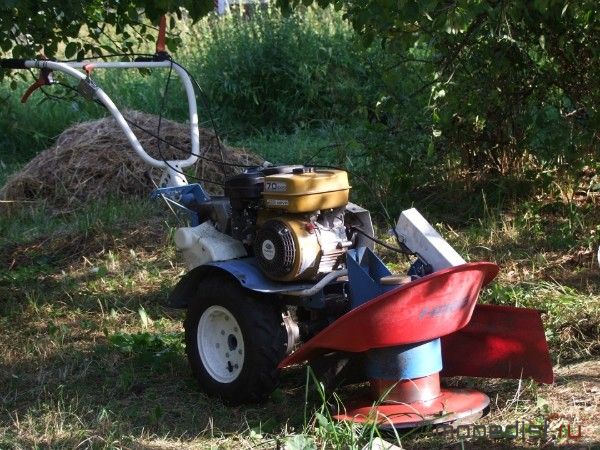

Не совсем и на мотоблоке просто. У него надо правильно выставлять усики, которые держат ремень на расстоянии от ведущего шкива при отжатом нажимном ролике.
У "Кометы" усики есть??? smoke
Убьюсь, но газ не сброшу

Я с косилкой затрахался в свое время, пока усики не поставил smoke
Ремень должен не висеть на ведущем шкиве, а находиться концентрично от него на некотором расстоянии и не касаться его. rtfm
Нажимной ролик прижимает реиень к ведущему шкиву, и механизм заработал... Отжал - остановился.

Wittich
Волосово
2157 дней назад
непоседа:
усики это ваша доработка что бы ремень не слетал ? а если попробовать что бы ремень ослаблялся меньше ? и еще вопрос. каков ресурс ремня при такой системе сцепления ?
Не меньше, а чтоб ослаблялся КОНЦЕНТРИЧНО, и не задевал из-за перекоса за ведущий шкив!!! И не дергал изредка при выключенном сцеплении...
Как то так... С косилкой это конкретно помогло. smoke
м смотри приведенные фото. Где болты, если они по месту, или проволочные"усики".
А ресурс - ведущий шкив крутится, а ремень то НЕПОДВИЖЕН!!!
С усиками он о ведущий шкив НЕ КА-СА-ЕТ-СЯ!!! dance
Редактировалось: 4 раза (Последний: 16 сентября 2017 в 22:58, Wittich: уточнение)
