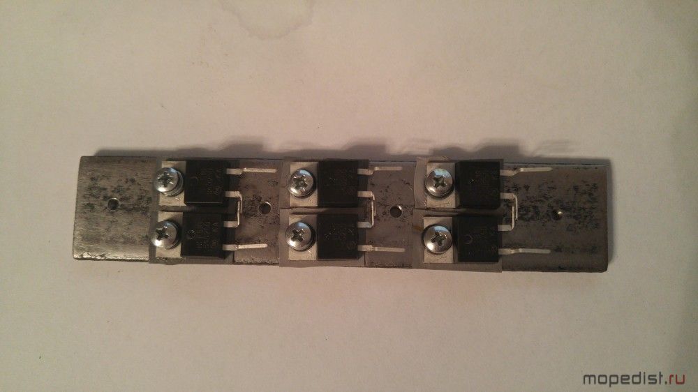

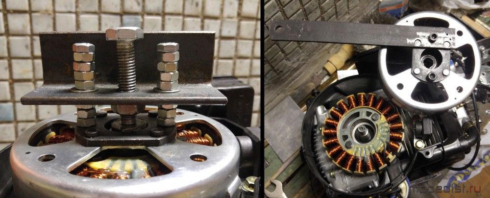

Самый правильный вариант - обычный трехфазный выпрямитель после альтернатора, подключенный сразу к батарее. Регулировка тока - оборотами ДВС.
Итак, предстояло перемотать альтернатор на 55В. Задача оказалась тяжелее чем я думал crazy . Сначала немного мучений по снятию колокола. Пришлось для этого сделать такие вот приблуды:
Потом, собственно, перемотка. Это была жесть, дорогие мои ... Детали опущу, дам лишь несколько советов после набитых шишек:
1. Диаметр родного провода нужно мерить только микрометром, после обжига и снятия лака. Поверьте, ошибка > 0,05мм в выборе диаметра провода может стать роковой.
2. "Масса" провода должна остаться постоянной - сечение (которое равно (3.14 х диаметр) / 4) должно быть ровно в столько же раз больше, во сколько раз меньше делается витков. И забудьте про "запас" по сечению, иначе просто не хватит места !
3. При расчете кол-ва витков (от которых зависит напряжение) нужно понимать, что штатный инвертор после выпрямления делает переменное напряжение с действующим значением 220В. Т.е. значение постоянного напряжения после выпрямителя это (Vд = Vампл / √2) - КПД инвертора. Как правило, около 350В. Т.е. если вам нужно 55В, то коэффициент будет 350/55.
4. Перед снятием сфоткайте и зарисуйте старую обмотку. Считайте кол-во витков на каждой катушке, хоть оно и должно быть одинаковым. Ошибаются и тот кто сматывает, и тот кто мотал.
Вот что получилось у меня:
В собранном виде:
Зеленая штука на альтернаторе - цифровой датчик холла для измерения оборотов ДВС.
Провел испытания, максимальная нагрузочная способность получилась 13...14А при 55В. Считаю, что эксперимент с перемоткой в целом удался.

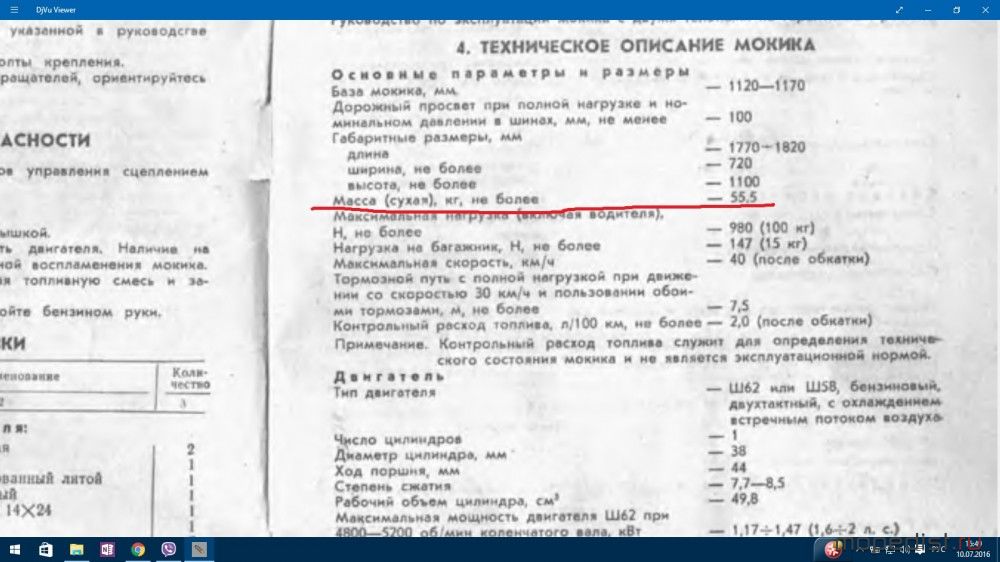

Расчетный вес всего вела получается около 35 кг. Приемлемо.

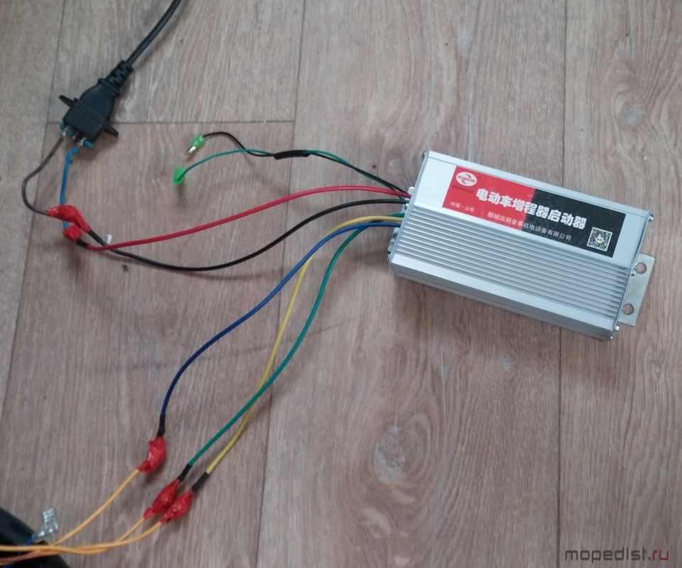

Отмечу, что у китайцев можно заказать за ~1 т.р. электронный стартер для низковольтных генераторов - поскольку альтернатор это фактически тот же BLDC как и мотор-колесо, его можно использовать для старта. Контроллер подключается к альтернатору и к батарее, запуск производится кнопкой (проверено, работает):
Если поставить мост внутри этой штуковины, вся силовая часть генератора будет в одной коробке. Я для этого сделал такой мост из диодов Шоттки 30А/250В:

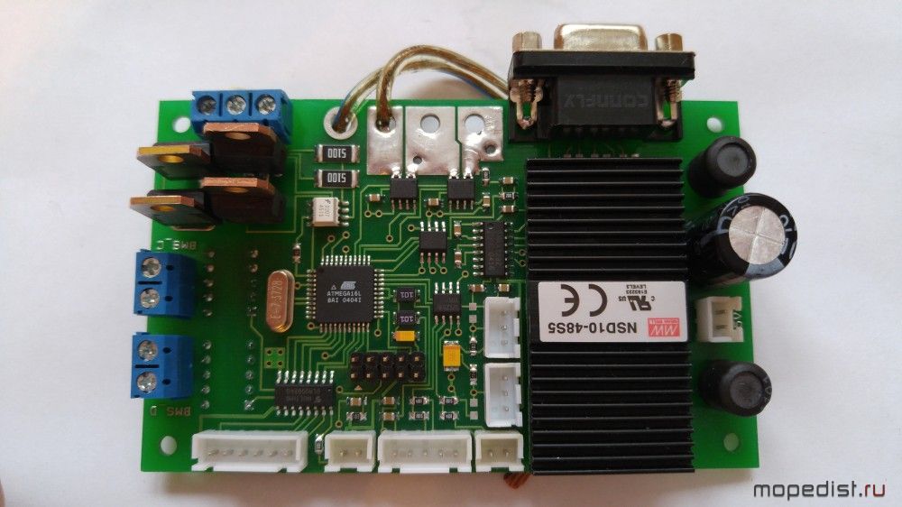

Также я разработал вот такой контроллер:
Его функции:
- Измерять напряжение батареи
- Измерять ток мотор-колеса
- Измерять ток генератора
- Регулировать заслонку генератора штатным ШД, поддерживая заданный ток заряда
- Открывать / закрывать "подсос" генератора в зависимости от температуры цилиндра
- Мерить температуру батареи и мотор-колеса
- Считать скорость вела и его общий пробег
- Считать мотор-часы генератора
- Отключать контроллер мотор-колеса или глушить генератор по сигналам от BMS батареи (на разряд и заряд, силовая часть BMS при этом не используется)
Интерфейс - через RS-232 (и переходник в USB) или Bluetooth модуль с планшетом на руле. Как-то так:
Программу интерфейса естественно тоже писал сам, на фото все видно, описывать не буду. Интегрирована с 7ways для навигации.

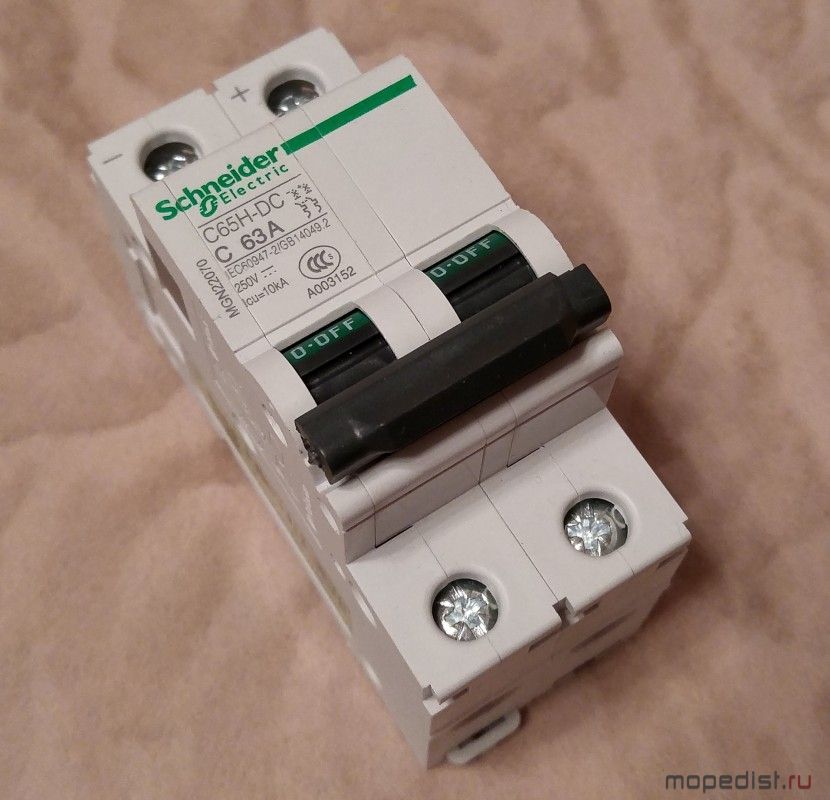

Но как вы знаете, у батареи есть схема БМС, которая может отключить нагрузку в любой момент (полный разряд, КЗ, перезаряд и т.п.) Если в этот момент будет работать генератор, теоретически может сгореть вся электроника. Чтобы этого не допустить, нужно подключать батарею к генератору минуя БМС. И обеспечить при этом защиту от КЗ, которая бы отключала обе силовые цепи.

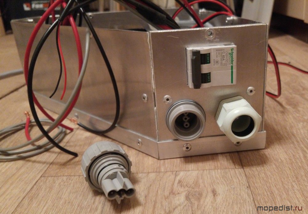

Самым простым решением явился сдвоенный автомат на 63А. Многие утверждают что на постоянку пойдут обычные "переменные", но все-таки лучше брать специализированный - у него другие искрогасительные камеры, что как минимум продлит срок службы. У нас это экзотика, но из Китая можно привезти за вполне вменяемую сумму даже "фирменный" (с голограммой !):

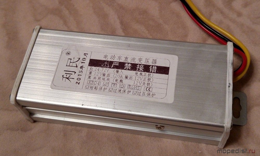

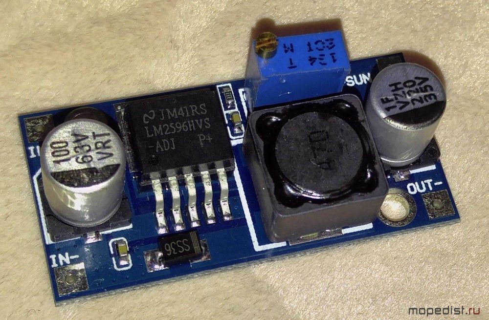

Также в Китае был приобретен преобразователь 24-72VDC -> 12VDC, 20А:
Наконец-то сбудется моя мечта о нормальной бортовой сети с настоящим автомобильным прикуривателем ! Это вам не световая обмотка дэшки, это 240 ватт на секундочку !

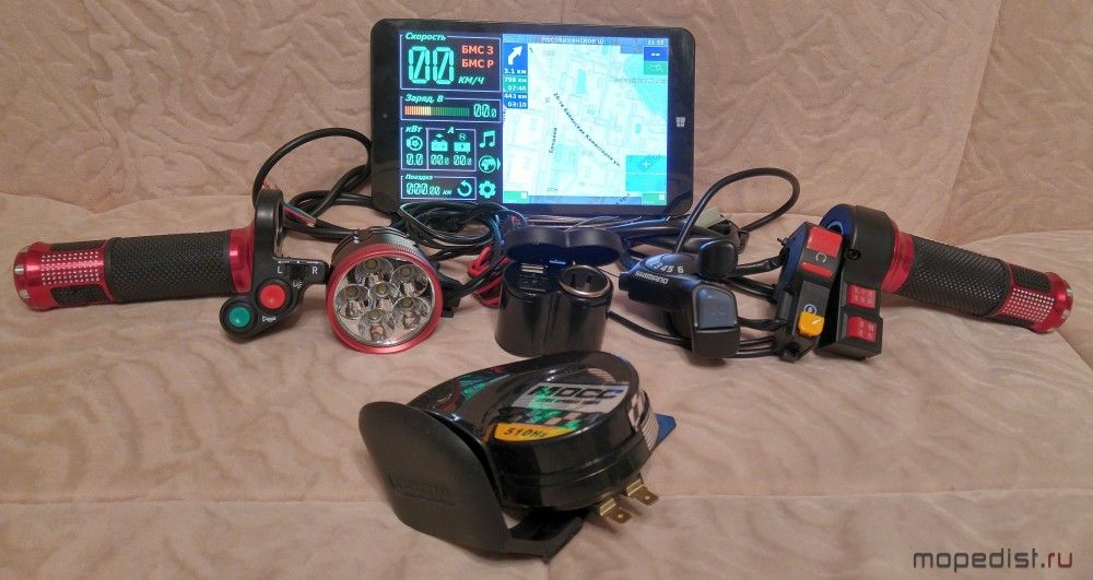

Также накупил разной мелочевки, в основном на руль:
Справа налево:
- крутецкие грипсы а-ля колхоз имени дедушки Ляо, с газом для мотор-колеса, клавишами включением контроллера и ограничителя мощности
- кнопки запуска и остановки генератора
- 6-скоростная манетка Shimano (ибо к мотор-колесу идет 6-скоростная кассета)
- авто-прикуриватель с разъемом USB 1.5А
- фара с 6 х Cree XM-L U2 (6000 люмен). может с люменами и врут, но светит бесподобно, угол рассеивания очень удачный. Была мысль взять фирменные мотоциклетные противотуманки из серии "transformers", но там линза и очень узкий луч, толку никакого. От фары идет провод на внешнюю кнопку управления (3 режима).
- блок кнопок управления фарой, сигналом и поворотниками
На переднем плане - спортивный автомобильный сигнал v Когда его включил, понял что погорячился shock
Для питания фары от 12В (ей нужно 7,2В) купил за смешные 4 юаня такой регулируемый DC-DC на 4А:

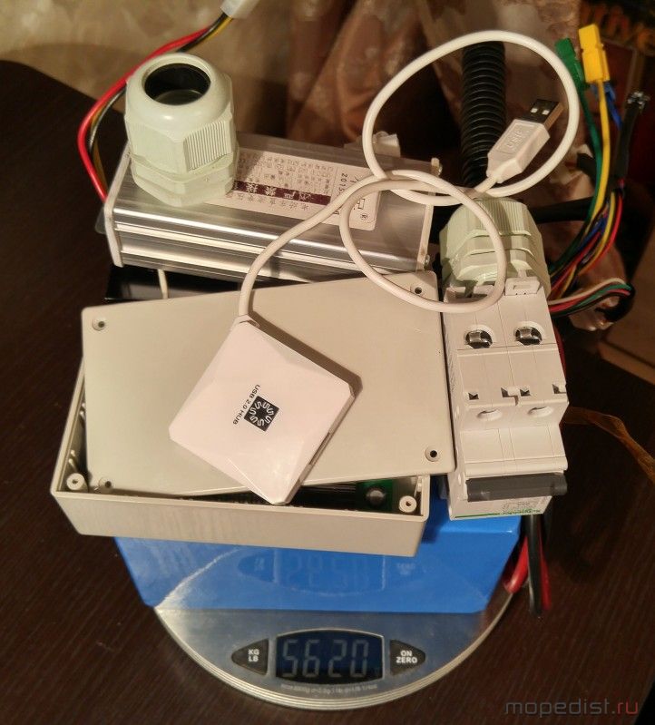

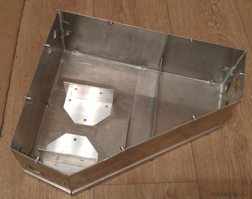

Прикинул компоновку блока батареи и электроники, предполагается установить на багажник (серая коробка - это мой контроллер, под ним - контроллер МК):
Размеры получились 380x145x110 мм. Вес около 5,6 кг:
Короб планирую делать из листа и уголков дюралюминия, с заклепками. Может, посоветуйте что. Все провода будут выходить через два кабель-канала с гофрой, одна к генератору, другая к рулю.

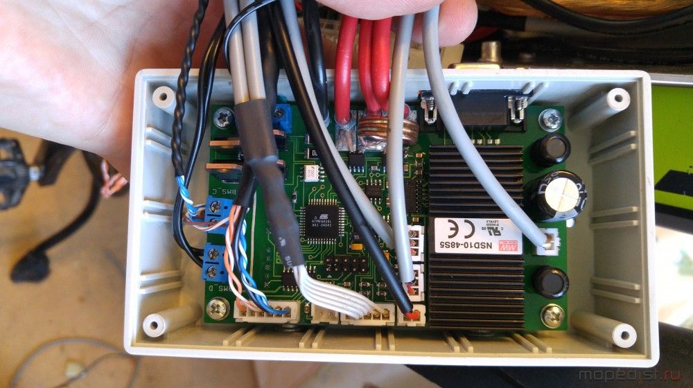

Сегодня занимался калибровкой контроллера. Теперь он показывает реальные токи, мощность и напряжение !
Использовал свой нагрузочный стенд 6x4A, без него вообще никуда:

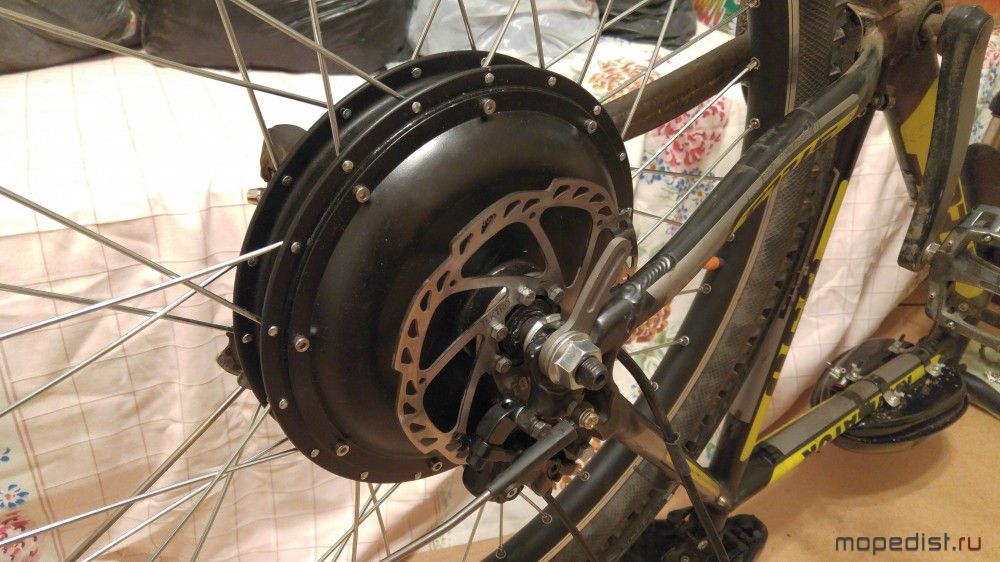

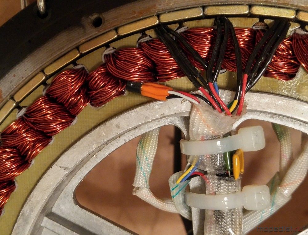

Также подготовил мотор-колесо. Вскрытие показало, что обмотки без лака. Поскольку условия достаточно суровые, изоляция на обмоточных проводах со временем потрескается и межвитковое замыкание обеспечено. Среду внутри МК нельзя назвать герметичной, при влажности провода в добавок окислятся да и статор поржавеет. Ввод жгута тоже не герметичен, залил герметиком. Короче, все сделано для того, чтобы в случае установки "как есть" вы прибежали через пару лет за новым мотором. Такой вот китайский коммерческий подход ...
Установил в МК датчик температуры - TMP36 в TO-92. Питание у него 5В, как и у штатных холлов. Поставил на эпоксидку, подоткнул под обмотку. Хорошо что сигнальный провод уже был в жгуте (изначально никуда не подключен), даже удлинять не пришлось. На всякий случай поставил по цифровому питанию емкости 2,2 мкф + 0,01 мкф:

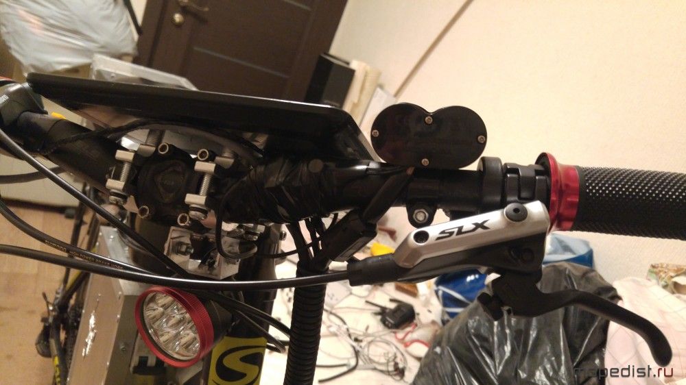

Ну и примерил всю обвеску на руль:

Ну и поставил мотор-колесо на раму - аппарат стал приобретать формы:
Тема изъезженная, скажу лишь что поскольку рекуперация не планируется (в гибриде она не нужна, да и вообще сомнительная вещь на практике), поставил только один титановый усилитель дропаутов от e4bike, точнее его половину. Он прочно упирается в раму при повороте оси в ускорении, в дополнительных деталях смысла не вижу.
Ну и совет тем кто пересаживается с F50/F80 и использовал ведущую звезду с посадкой вместо дискового тормоза - из нее получается просто идеальная проставка под задний ротор (болгаркой выпиливается центральная часть). Штатную пластиковую можно смело выкидывать - тонкая и проминается при затягивании болтов на роторе.

Преобразователь на 12В оказался никудышным (вместо 20А нормально тянул 2А), заказал в Китае подобротнее - на 35А и с доступным фото внутренностей - 6 мосфетов должны потянуть, конструкция внушает доверие (вариант 35А-2):

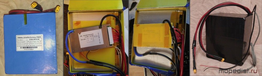

Сегодня провел пожалуй самую рискованную операцию в проекте - переделку АКБ (для каких целей - см. этот пост).
Напомню, батарея LiFePo4 16S 10 Ач куплена у e4bike
Переделка прошла без проишествий v Жаль только оригинальный "рукав" не удалось сохранить. Но никому не посоветую ковыряться в "дышащей" БМС (отключать ее тоже опасно) и перепаивать подключенные силовые провода. Как операция на мозге прям, пациент все время в сознании, одно неверное движение и zlo
Заодно померил разброс напряжения полуразряженных ячеек - он составил 1 мВ (впечатляет). Стоит отметить - АКБ тут работает в буферном режиме, и ячейки должны быть хорошо подобраны по параметрам, т.к. балансировки практически нет. Ее стоит проводить пару раз в сезон, подключая АКБ к внешнему ЗУ например на ночь.
Теперь есть силовой отвод для заряда / разряда через БМС (она с общим портом), силовой отвод непосредственно от АКБ (опасно, но нужно прямое подключение для генератора), двужильный сигнальный провод с затворов мосфетов БМС (для контроллера, на заряд и разряд), провод от дополнительного датчика температуры (последняя будет показываться в интерфейсе на планшете).

hizheka
1128 дней назад
В таких случаях нужно отключать балансиры, бмс ничего не будет. Просто нужно помнить одно правило, сначала подключается силовой b- а потом балансиры.
Редактировалось: 1 раз (Последний: 27 марта 2016 в 09:55, hizheka: причина не указана)
Andrew A
157 дней назад
hizheka, в идеале нужно балансиры отключать последовательно по одному начиная от дальнего к B-. А они все на общем разъеме, в т.ч. с общим минусом АКБ. Целая история.
hizheka
1128 дней назад
Andrew A, Как показывает практика - нафиг не нужно. А вот если на шлейфе нет b- и он не подключен могут возникнуть проблемы. Также бмски очень хорошо горят при плоъом контакте между ячейками.

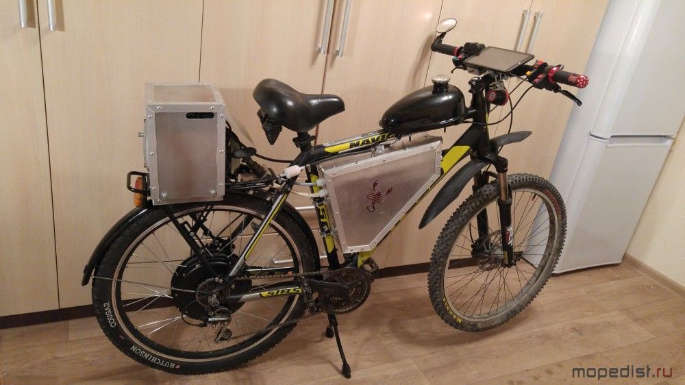

С задумкой проекта практически на последней стадии сборки произошел "Epic Fail" dash
Почему-то раньше не додумывался проехать пару метров с генератором в раме.

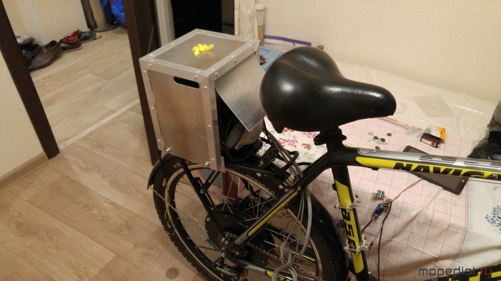

Да, он влезает в раму, но выяснилось что ногам при педалировании мешает admin Конечно, ехать можно, но неудобно. А ведь даже сделал для него гениальное крепление с демпфирующими подушками ...

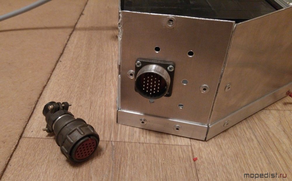

Придется рассматривать вариант с генератором на багажнике. Очень не хотел, но видимо придется. Благо он хоть по высоте вровень с седлом и короткий достаточно - ногу не очень сильно придется задирать.

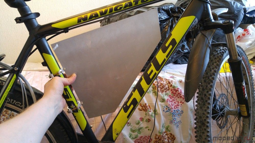

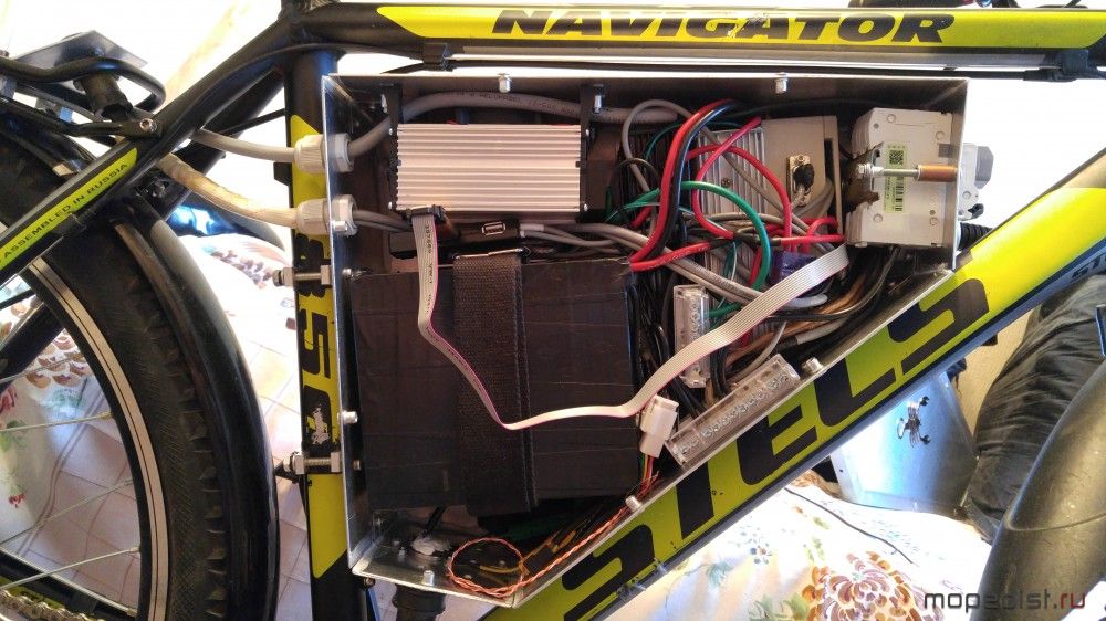

Всю электронику придется запихивать в треугольник рамы. Буду делать треугольный короб из дюралюминия ...

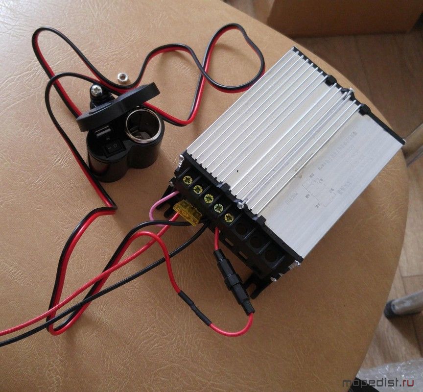

Из хорошего - пришла посылка из Тао. Погонял преобразователь на 12В:
В отличие от предыдущего, превзошел все ожидания: удобный корпус с клеммниками, возможность подстройки напряжения, защита входа и выхода, возможно удаленное управление маломощным выключателем.
При нагрузке 11А (больше просто нет) просадка фактически отсутствует (<0.2В) и при этом даже не теплый, хотя на нем вентилятор (включается только при перегреве). И большие стартовые токи держит. Т.е. свои 35А (450 Вт) должен честно отрабатывать. Рекомендую.

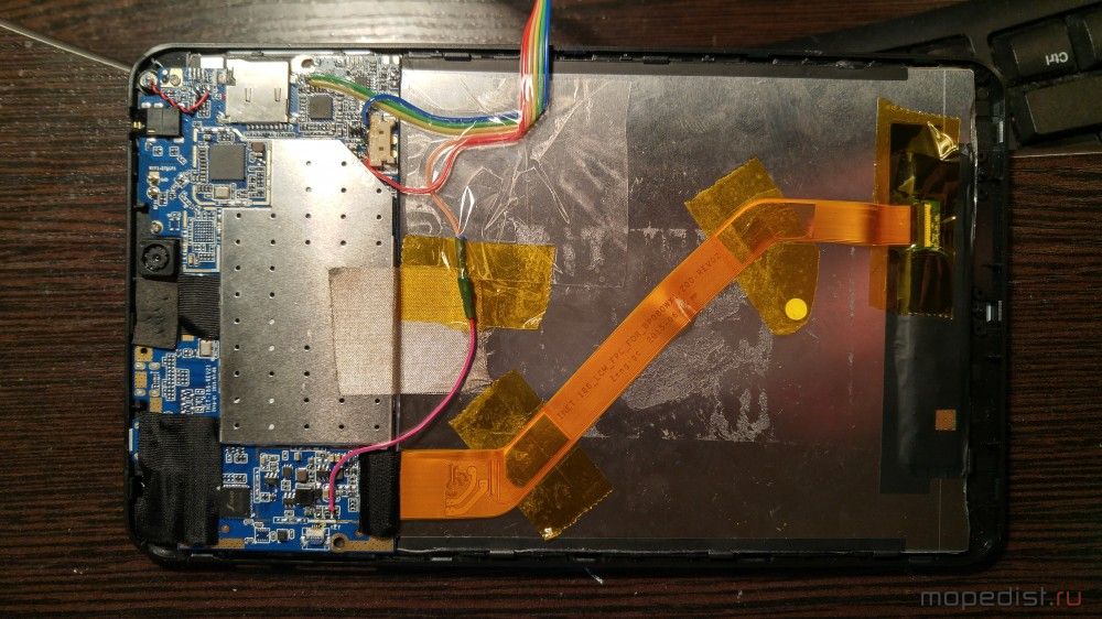

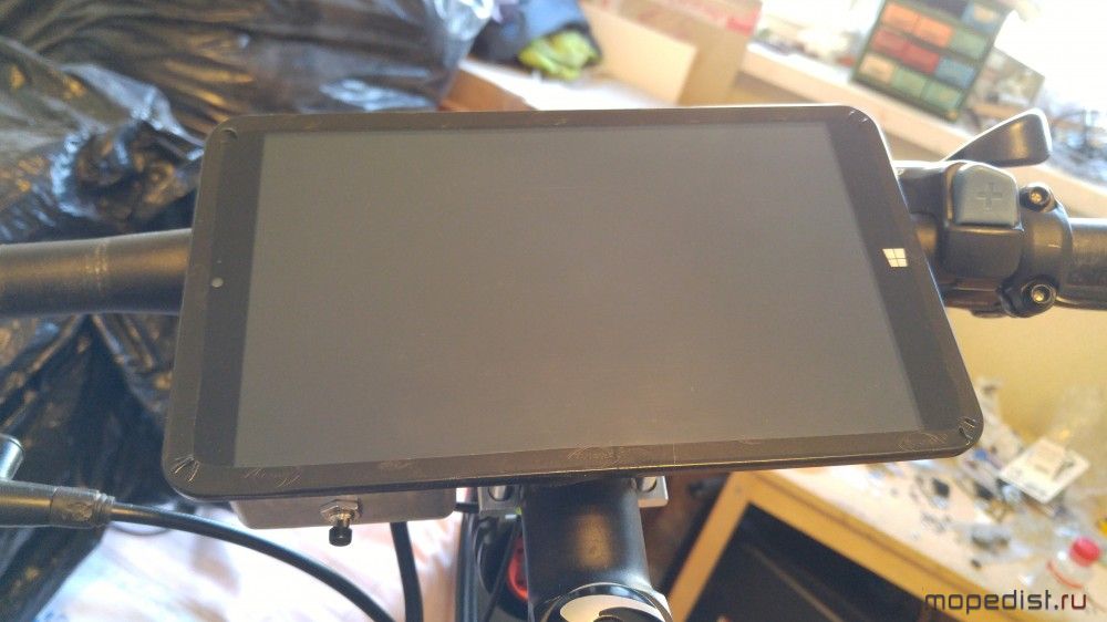

Планшет.
За основу взят 4Good T800i. Переделал фактически под CarPC.

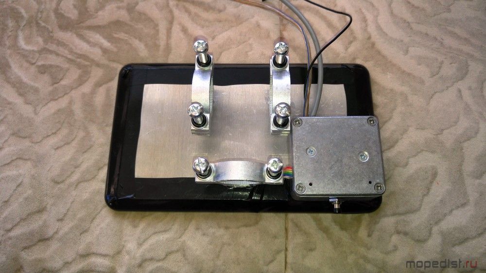

Крепление на руль сделал из хомутов и алюминиевой пластины. Планшет наклеен на пластину двусторонним скотчем. Для обеспечения герметичности с торцов планшет заклеен специальной лентой (называется сантехническая, по виду как изолента, по формату - как скотч).

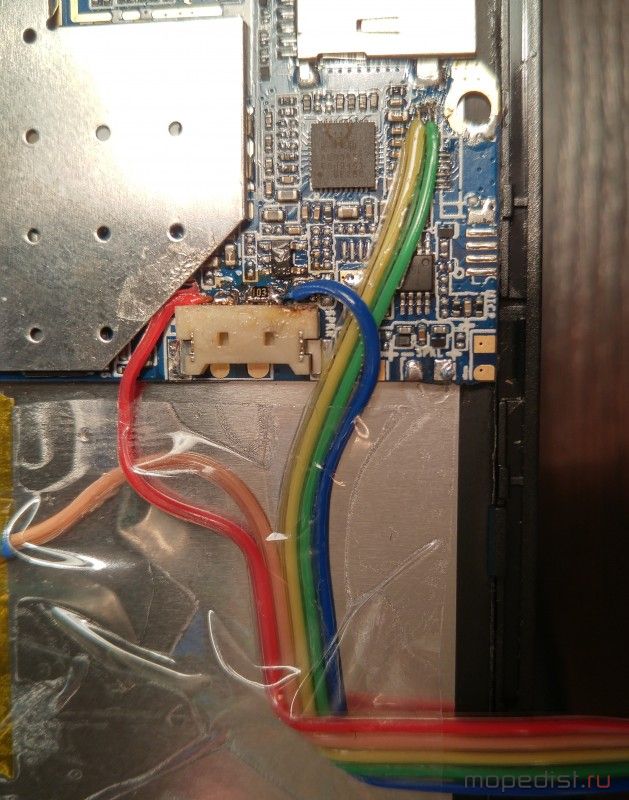

Аккум планшета решил выкинуть по следующим причинам:
1. Во время "не сезона" может не включаться по несколько месяцев (сядет в ноль), а времени поездки может не хватать для полного заряда. С мертвым же аккумом планшет не будет работать от зарядки.
2. При сильной нагрузке проца ток потребления планшета может быть больше тока зарядки.
3. Со временем тонкие дешевые LiPol аккумы могут вздуться и приказать долго жить.
4. При полной зарядке у меня сам собой отключался планшет (такая вот у него бага).
Из-за торцевой ленты блок кнопок планшета выкидывается. Громкость особо не нужна, а вот кнопка включения выводится на внешний шлейф, вместе с питанием и USB Host интерфейсом.
Питание идет на разъем аккума планшета. Тут один момент - средний контакт разъема штатно подключается к терморезистору на батарее, и если он будет в воздухе, планшет будет материться и при определенных обстоятельствах может не загружаться. Чтобы этого избежать, подключаем между эти контактом и "минусом" резистор 10 кОм.
Еще важный момент при подключении питания вместо батареи - контроллер разряда так устроен, что даже при неизменном уровне напряжения проценты заряда со временем снижаются до 0, и рано или поздно ОС выключит планшет по полной разрядке. Чтобы этого избежать, надо в диспетчере устройств отключить "Батарея с ACPI-совместимым управлением".
Для питания использовал плату регулируемого DC-DC на 3А (планшет ест в пике до 2.1A), входное у него от 5 до 60В. Выходное поставил 3.8В.
Заставить планшет включаться при подаче питания "штатными средствами" не получилось - пришлось параллельно кнопке подключить микроконтроллер, который ждет 2 сек после старта, и потом на 2 сек сажает вывод кнопки питания на землю (через "открытый коллектор"). Заодно он выполняет функцию реле поворотников (открывает/закрывает мощный MOSFET каждые 0,3 сек)
DC-DC, плату управлением включения и кнопку питания установил в небольшой алюминиевый корпус под пластиной (видно на первом фото). В этот же корпус установлен второй DC-DC на 7,2В - для питания фары.
Оба DC-DC устанавливаются на текстолитовых шайбах-ножках, а пространство между платой DC-DC и корпусом заполняется КПТ-8 - корпус играет роль теплоотвода.
Плата планшета никак не защищена от влаги (в нормальных смартфонах заливается эпоксидкой) - покрыл ее лаком. Не нужно стесняться класть лак под экраном - на проц (только не на теплоотвод) и память. Это на самом деле самые уязвимые для влаги места.

Крепление генератора
Вот такая конструкция получилась на багажнике:
Для демпфирования генератор крепится на резиновых втулках, в автозапчастях называются "Втулка ВАЗ-2106 электродвигателя радиатора упругая". Подошли идеально.
Сверху сделан съемный алюминиевый кожух:
Хорошо бы покрасить в черный, но алюминий нормально красится только после анодирования, либо с применением недешевого кислотного грунта. Пока морально я к этому не готов, оставлю как есть.
Почему сделал козырек, а не убрал все целиком в короб - большой короб уперся бы в седло, а за него очень удобно брать вел. Да и тяжелее была бы конструкция.
Короб в раму
Пока сделал только "щеки". В раме будет выглядеть примерно так:
Компоновка внутри короба такая:

Полностью доделал руль:
Получилось два силовых кабеля (1,5 кв на питание планшета и фары и 6 кв на прикуриватель) и три сигнальных:
1. Трехпроводной экранированный - USB шина от планшета (внутри короба через USB хаб подключается к GPS и моему контроллеру)
2. Многожильная витая пара (8 проводов) на ручку газа с выключателем МК и переключателем мощности
3. Еще одна многожильная витая пара на все остальное (зажигание и пуск МГ, поворотники, сигнал)
Всё упрятано в пластиковую кабельную 20мм гофру, которая будет идти к коробу в раме через кабельный гермоввод.

Практически доделал короб. Дело оказалось непростым - это вам не платы разводить и микроконтроллеры программировать, тут думать надо и руки иметь из нужного места laugh
Пустой короб с креплениями под АКБ и контроллеры МК и стартера:
С внутренностями (пока не подключенными):
В задней части короба - сигнальный / силовой гермовводы от генератора.
В передней части - автомат для включения питания, гермоввод для гофры с проводами от руля, а также IP68 разъем для подключения зарядника - будет закрываться заглушкой, сделанной из дополнительной вилки, внутри залитой герметиком (на переднем плане):
Для подключения МК используется отечественный разъем 2РМД30х24, имеющий 24 контакта с макс. током до 8А каждый. Для холлов и датчика температуры используется 6 контактов, другие 18 составляют 3 группы по 6 контактов для питания фаз, общий ток нагрузки соответственно до 48А:
Швы просиликонены (для герметичности и чтобы не скрипело), с внешней стороны будут закрыты черной лентой. Крышка крепится на восемь болтов М5, которые вворачиваются в вытяжные гайки-заклепки.
Примерный вид короба в раме:

Итак, господа, лед тронулся - в целом, Скорпиончик собран ! music
Подсоединил через внешний разъем МК, можно оперативно снять при надобности:
Так выглядит Главный Тумблер Питания. На заднем фоне: вверху - заглушка герметичного разъема для подсоединения зарядки, внизу - гермоввод с гофрой к рулю:
Вся электрическая проводка внутри короба - доширак ... :facepalm:
Виден шлейф от программатора, который воткнут в USB хаб, подключенный к планшету на руле. Это позволит отлаживать прошивку контроллера прямо на планшете - через удаленный доступ или прямо в пути (еще клавиатуру с собой в рюкзаке возить, вообще буду звезда ютюба). Потом разумеется программатор уберу.
На мой взгляд оказалось удачным крепление АКБ - с прокладкой из вспененного полиэтилена плотно влезла в четыре лепестка из уголков и была прочно закреплена ремнем от старой сумки, который продевается в проушины в вертикальных лепестках.
Так выглядит полностью подключенный контроллер:
Ну и наконец, финальный вид:
Конфигурация "электровел":
Конфигурация "гибрид"
В задуманные весовые рамки 40 кг для гибрида я не вписался sad Электровел весит ~34 кг, гибрид с пустым баком ~43 кг ... Оба значения +/- 2 кг, очень уж неудобно на напольных весах взвешивать, да и врут они.
Поднять на ~15 см над землей могу, но если долго держать, спина клинит ... слишком стар я для таких вещей ... Кстати, могу сказать, что тут очень многое развесовка значит. Если бы бак был на багажнике, поднять было бы крайне тяжело, генератор и так перевешивает. Хорошо еще брать удобно - одной рукой за руль, другой - под седло. Можно ремень на плечо придумать ... Но по-любому, слово "легкий" из названия темы можно убирать ...

Слово "лёгкий" можно оставить- простой мопед карпаты весит больше 70кг..
радиоуправляемые игрушки
Vorchun
Оренбург
2434 дня назад
Про вес, из инструкции к Карпатам -
Редактировалось: 1 раз (Последний: 10 июля 2016 в 14:58, Vorchun: причина не указана)

Пардоньте, с чем-то спутал. Помню в детстве у другана был вроде как карпаты, на табличке на раме был указан вес в 70кг. Хотя, возможно это был не карпаты. Сейчас точно не скажу.

По поводу веса - Suzuki Choinori SS весит 39 кг, получается мой гибрид тяжелее ... Понятно что основная задумка - возможность ездить только на АКБ, например, в парках. И при этом не зависеть от розетки в любом дальняке. Но хотелось все-таки полегче ...

Рига 11 45 по паспорту, Рига 16 48кг ,Карпаты 56.

Контроллер запуска ДВС, в котором расположен выпрямитель - чуть-чуть теплый после продолжительной работы генератора.

- электронный стартер работает безупречно. В нем как оказалось даже есть таймер - крутит ДВС максимум 5 сек, потом отключается. Потребляет 200...300 Вт. Крутит со скоростью ~2650 об/мин.

- Удивило то, что обмотка МК после интенсивной езды иногда нагревалось до 130С. Все-таки 1,5 кВт - максимальная мощность для MXUS-750.
