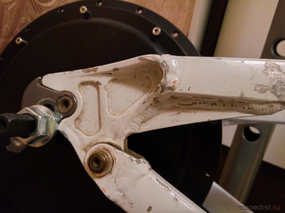

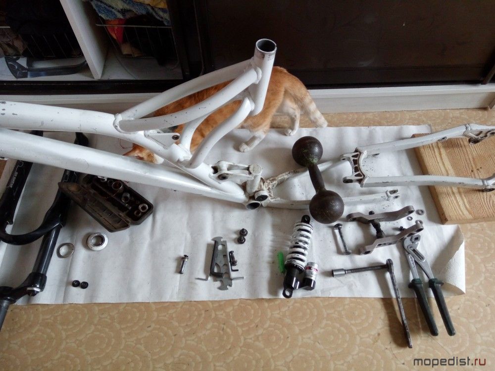

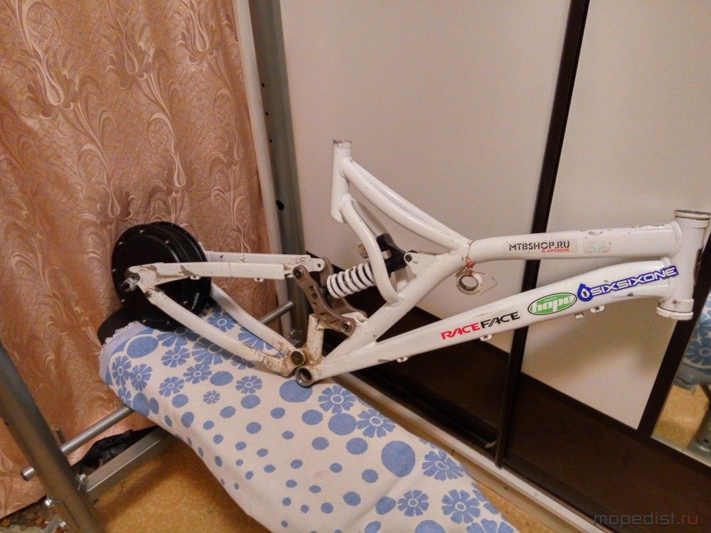

На данный момент приобретена мясная рама Norco six 07г
На данный момент рама перебирается, планирую облить порошковй краской:
МК Микроха номиналом 1500 Вт. Планируемый разгон до 66В и 60-70А(4кВт+)
