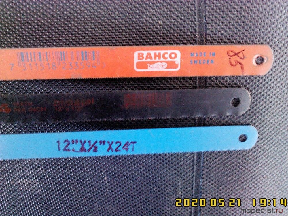

Pedro de Pakas
10 часов назад
В "максидоме" полотна Bahco продают. Единственное что попадалось из фирменных за всю жизнь. Заново открывает глаза на ножовку как инструмент, очень рекомендую.

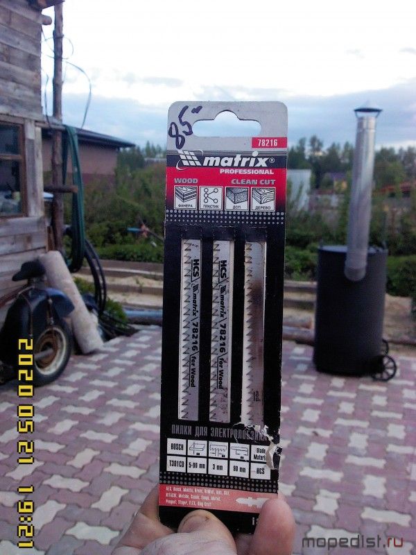

Pedro de Pakas
10 часов назад
Czech:
Я думал они вполне себе бюджетные.
Это они бюджетные если из дома их смотреть, имея адекватное представление о качественном инструменте. А в магазине рядом с ними висят пачки из десяти поганых полотен по цене половины одного нормального)
Самым мелкозубым полотном тонкостенные трубки получается пилить быстрее чем болгаркой, например.
Насчет качества пилок для электролобзика ничего не скажу, поскольку ими пользуюсь только для криволинейных разрезов по дереву/фанере. Лет 5 или 6 тому назад купил на нашем "захолустном" строительной рынке два набора, по три пилки в каждом.
Из одного только одной пилкой поработал по толстым доскам(50 мм) - столешницу круглую выпиливал из клееного массива.
Второй больше поработал, аж две пилки из него использовал полностью, а третья - вот, осталась.
Очень даже недурственного качества они оказались! И не выбирал, просто попросил дать мне хорошие.

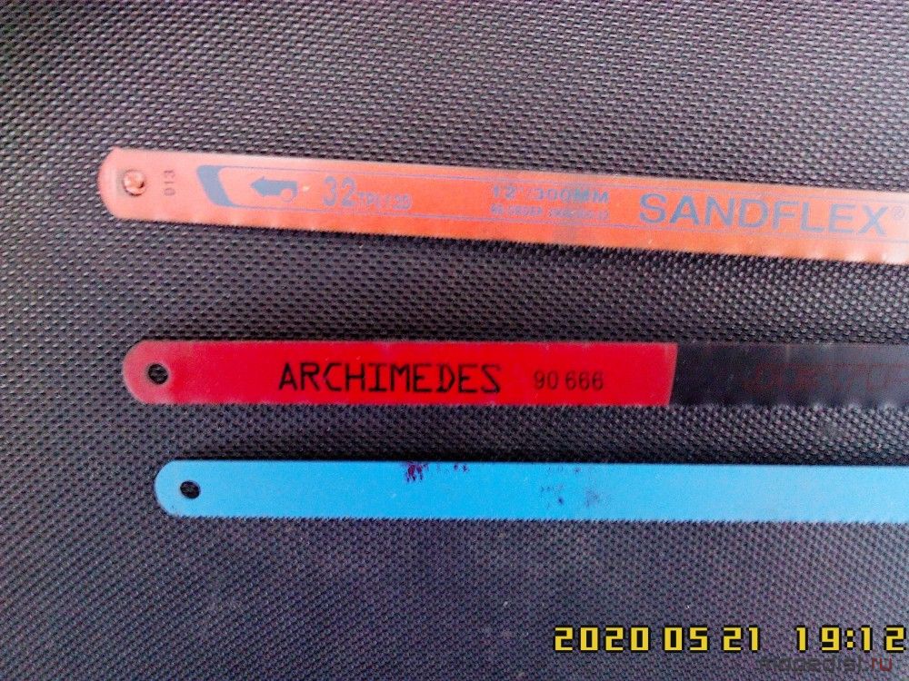

Про ножовочные полотна по металлу - могу порекомендовать эти, очень они мне понравились.
"Сандфлекс"-ом пилю уже очень долго.
Краска возле зубьев постиралась, хоть и с маслом пилил, а сами зубья - как новые. Всякие там болтики, прутки мелкие, полосовую сталь, уголок мелкий - всё, что в тисках болгаркой неудобно резать или когда нет рядом электричества. Даже арматуру-периодичку на сломанных ж/б столбах в лесу пилил(12 мм) - как репу берет!
"Архимеды" - тоже пилят очень хорошо, только лопаются при неаккуратном обращении.
А синие, которые без названия, те чуть похуже, но в гараже и такие сгодятся.
27 минут назад
Vladimir 90, последние 2 раза этими тарился, брал по 30 шт. с интервалом в 3 или 4 года. https://www.vseinstrumenti.ru/rashodnie_materialy/dlya_ruchnogo_instrumenta/dlya_stolyarno_slesarnogo/fit/polotno_nozhovochnoe_po_metallu_300_mm_h6vf_siz__rossiya_fit_40190/
Последние уже стали крашеные, а не вороненые, но отличий в качестве не заметил. Сравнимо с нашими старыми и такие же хрупкие.
Сейчас посмотрел, производство "Волжский инструмент". Закрашено, только под каким то углом к свету едва проглядывает. Как сумел.... (((
Основной расход на соседей )))))), которые просят дать чем отпилить т.к. их ножевка не режет. Естественно что возвращают обломки. К ним попривыкнуть нужно, не прощают перекосов. Личный же расход крайне небольшой. Только когда неудобно было и все таки перекосил. Реже, на листовых твердых материалах, может выкрошить зуб - два, но на что то толстенькое такое полотно еще годно.
