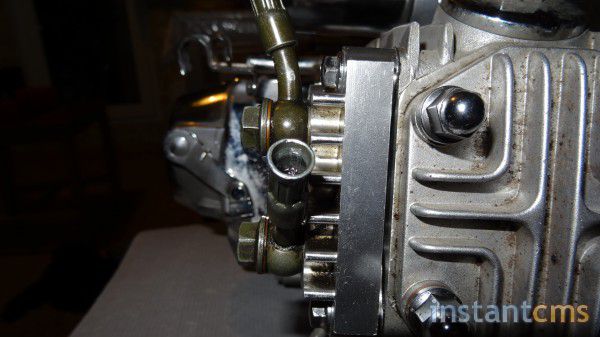

еще у меня установленно масляное охлаждение
Опиши в двух словах схему подключения.Интересно.
ем сам
2900 дней назад
Limon:
ем сам:

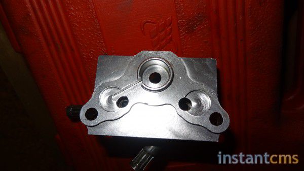

в схеме все просто
меняется боковая крышка(правая) на головке
из нее 2 штуцера выходят
масло от насоса чере отв. шпильки поступает в крышку,дальше по первому штуцеру идет в радиатор-охлаждается
потом обратно в крышку по второму штуцеру и в распредвал-дальше в картер
на фото видно радиатор со шлангами

Зо великий и коварный, Хонингуют буквально всё,иначе Ты не получишь цилиндрического отверстия такой точности.А в твоём случае после хонинговки проходят ещё притиром(так сказать сбивают острые вершинки).Визуально кажется что зеркало,но сетка там есть,без неё никак,что то должно удерживать масло.Добавлено спустя 6 минутем сам, T.Е.На практике эта схема работает нормально?Давление мерял?
на практике очень помогает при жаре
давление не мерял
но с данной системой прошел 12 000км
один раз не затянул хомут-сорвало шланг-масло било струей
на холостых система почти не работает-не хватает давленя
но в крышке есть перепускной канал(тонкий)-через него распред и рокеры смазываются
увеличиваешь обороты-давление рестет-процесс пошелДобавлено спустя несколько секунд

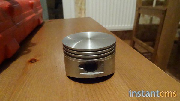

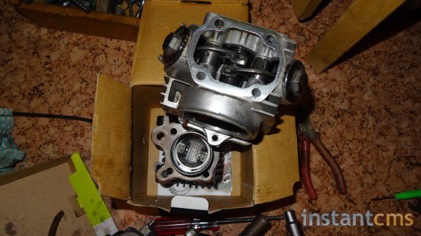

и установлена новая поршневая "огрызок"
я жду тебя...
разница между 72 и 90
трудностей никаких-все в стандартном режиме
и вот он со 110 головой-готов
теперь у меня осталась новая цпг на 72 и голова
вот так выглядит правая крышка под охлаждение

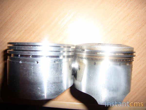

ем сам, Переживаю за поршень,уж сильно ОГРЫЗОК получился.
ем сам
2900 дней назад
Limon:
ну в прежней переделке я тоже переживал..
но все исправно отходило 12 000 и было продано
а перед продажей-разобрано , осмотренно-все было супер
тоже боялся что поршень по краю прогорит-но не случилось
вот фото с прошлой переделки
вот с новой
так что они одинаковы
да и степень сжатия разная-на первой поршневой была 72 голова
сейчас 110 и запиленная с обработанной камерой сгорания
так что степень сжатия понижена и огневой упор будет слабей
