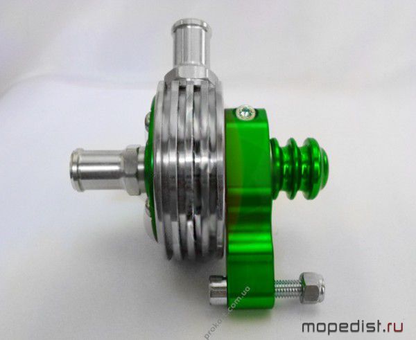

Цилиндр цилиндром, надо ещё помпу к этому и есть ли такая отдельная помпа которая вешается например со стороны сцепления... Как я понял такой помпы нет.
Limon
Киев
4216 дней назад
Добавлено спустя 5 минутЦена 30$
PaVeL
4087 дней назад
Limon Ну или так:). Просто огород городить не хотелось, да и места особо нет.
Ладно всем спасибо кто дал ссылки и фото, теперь знаю что водянка на этот двигатель таки не миф.
Если кому попадётся информация об отдельной помпе для этого мотора, кидайте ссылку.
Более на эту тему думаю не стоит писать...

Limon
Киев
4216 дней назад
Из того же каталога,но цены не гуманные,вряд ли это от отечественных стиралок,но похоже.
ем сам
2896 дней назад
..так можнопоставить 12v электропомпу
от мерседеса или газели (или еще от чего)
зачем механическую то городить?
на мерсе она тиихая..правда не знаю какая на газели..

Limon, а что это за моторчик на голубой раме?
Kubik
1742 дня назад
Точно знаю что некую Бошевскую (или аналогичную) помпу ставят на мопеды без особых проблем, родной номер Bosch 0392020024. Нигде не могу сейчас найти её мощность, кроме как на каком-то форуме пишут что потребляемый ток 0.3A.
Называется "дополнительный насос охлаждения", ставится на мерсы и на продукцию VAG.
Цена новой в экзисте - 1500р, на разборках наверняка есть дешевле.Добавлено спустя несколько секунд
Limon:
Тут кому как нравится.Вариантов много.
...собственно, вот и она :)
