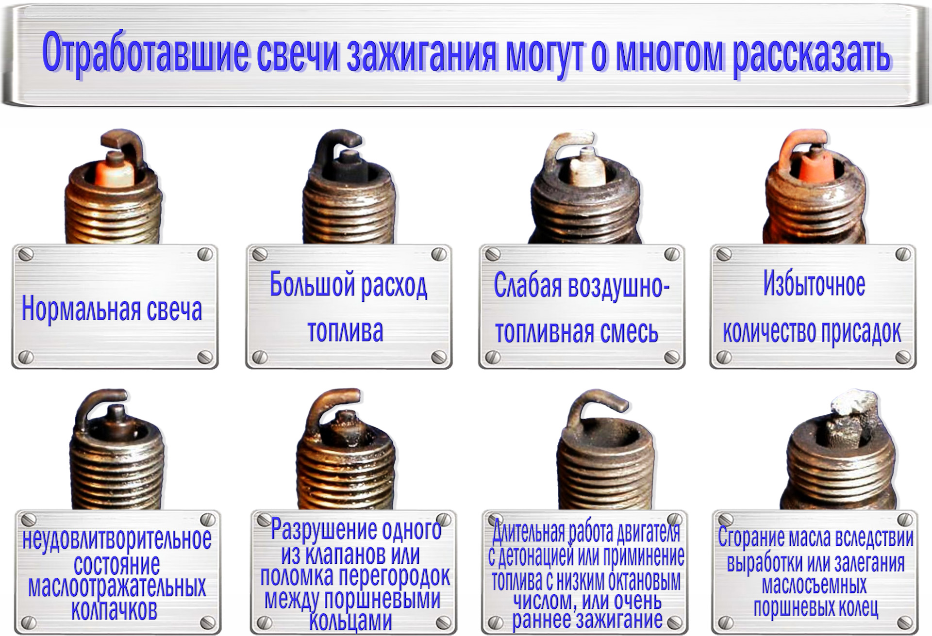

Расход зависит от качества смеси. При нормальной смеси изолятор свечи должен быть кирпичного цвета.
В том то и дело, что свеча была закопчёная с этим карбюратором. А жиклёр маленький. Откуда он бензин сосёт? У VM22 жиклёр гораздо больше, а расход меньше.Добавлено спустя 10 минут
Мослитр:
Разве изолятор? Электроды же.
Да кто его знает, может уровень топлива высокий, игла плохо держит или воздухан ещё придушивает, что смесь богаче получаетсяДобавлено спустя 5 минут

Дима:
И электроды, и изолятор.
