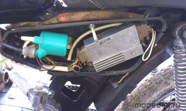

Prof61, кот, Vorchun, vjnjwbrk, EEK, Всем прив нашел реальную книгу есть абсолютно все !!! Разошлите по другим темам форума! http://dfiles.ru/files/lu1b8j5ry вот ссылка на скачивание !!Добавлено спустя 27 минутподскажите плз какой вольтаж на комутаторе и где он написан

кот
Киншаса
4309 дней назад
Если первые цифры 252.***-мопед 6В,если 262.***-Восход 12В.БКС взаимозаменяемы.Отличаются только диодом и резистором в эл.схеме стабилизатора.Добавлено спустя 2 минутыP.S.Пардон,не диодом а стабилитроном.
Gromilla
Череповец
4450 дней назад
кот, Посмотри на фото там есть два числа 262 252(черным шрифтом ) и по какому смотреть ???????

3554 дня назад
Gromilla:
конечно по первому
