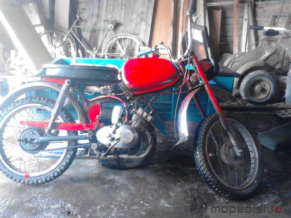

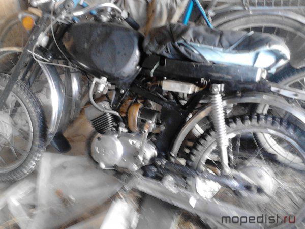

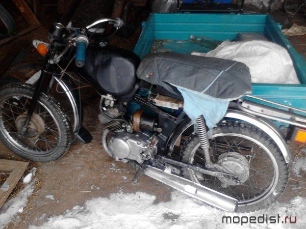

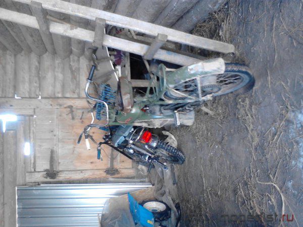

Купили мне мопед карпаты в состоянии на "3".вот фото

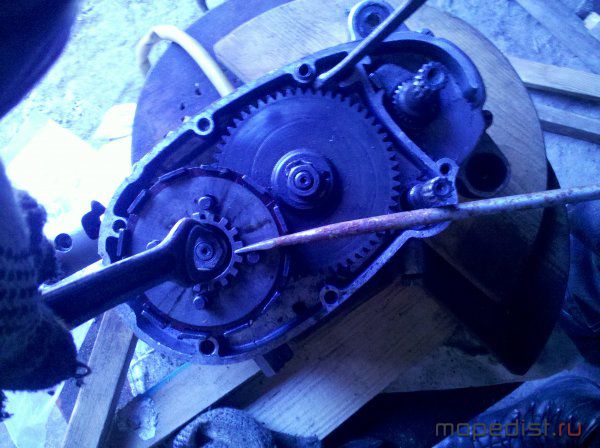

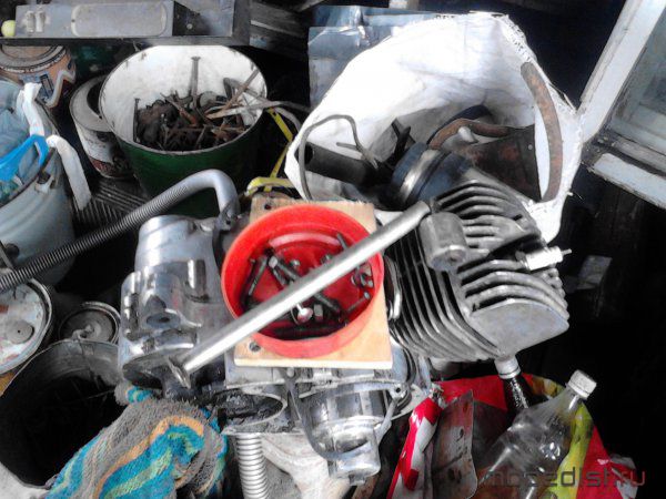

мною решено было востановить его . начал с движка и остановился на сцеплении не могу снять нажимной диск. помогите !

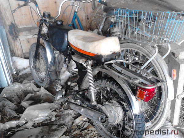

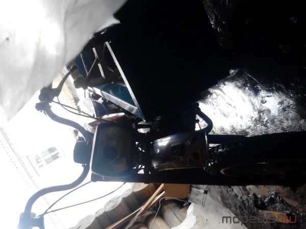

начал востановление не давно, поэтому фото буду выкладывать ближе к маю .ещё по побольше фоток:

Жаль другой фотки нету, но принцип тот же. Блокируешь маховик. я взял гаечный ключ) по моему на 12 или 14. потом кладешь напильник на диск и проворачиваешь. zst вроде все сказал.
Кст, за скок купили? joke
могу ошибаться но вроде на 17 стоит, по крайне мере у меня так)

karpati-96Rus,Точно тоже не помню, метод тыка все решает glasses

MUMU96, я не против напильника но всё же наверно не стоит им стопорить механизм, поскольку материал напильника легко скалывается.

MUMU96, по такой фотке можно научиться только как ломать, а не разбирать. На дворе 21й век, а мы всё рожками и палками моторы ковыряем. Стыдно

Дмитрий, применять Голову и инструмент

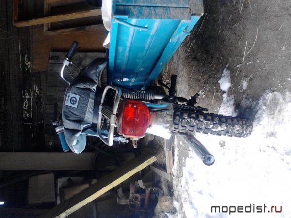

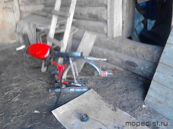

сделал фото какого примерно цвета будет

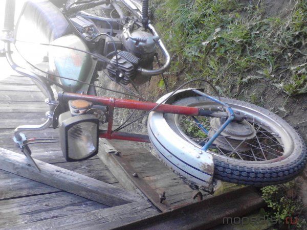

На этой неделе потавили двигатель.завёлся только с 20 раза .работает всё отлично , только орёт сильно.завтра фото выложу.

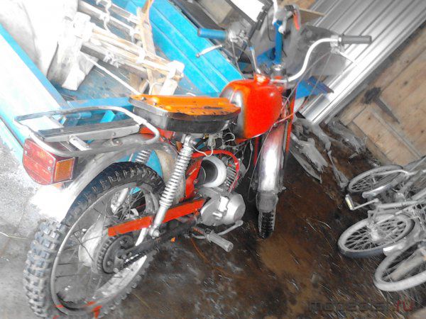

всем привет . наконецто я собрал свой мопед .вчера прокатился мне понравилось .но почемуто на 2 скорости он дергается ,с корсть набирает потом дернеть ,потом едет и опять дергается. что мне делать?Добавлено спустя 4 минутыкстати вот фото которое обещал:

Дмитрий, или регулируй трос кпп, или это износ второй передачи

То есть 1 и нейтральная есть? Тогда отпусти натяжения троса, если не поможет посмотри может что мешает флажку назад откинуться. Или же сними его и по пробуй мопед покатать вперед и назад, если скорости не будет проблемы в КП.

1 и нейтралка есть ,но 2 нет натяжение отпускал всеравно нет.катал и опять нет . наверно придётся опять вкрывать двиг.

Открути гайку моторной звёздочки и попробуй с отпущенной гайкой повключать 2ю скорость.
Попробуй вообще сними тросик кпп - должна включится вторая скорость.
Может вилку переключения обратной стороной поставил?

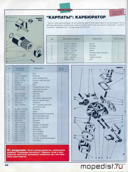

скажите пожалуста куда цеплять тросик к карбюратору к60в
Нарушаем п.2.3. Одного поста в одной теме мало? Зачем нужно 5 постов в 4х темах?.... Уже 6 постов в 5ти темах!!! За подобные безобразия в следующий раз последуют санкции. krotik
Редактировалось: 3 раза (Последний: 7 мая 2013 в 17:51, krotik: причина не указана)
Smakss
3556 дней назад
снимаешь верхнюю крышку, снимаешь заслонку, у нее в боку есть выемка, сажаешь туда, все обратно собираешь.

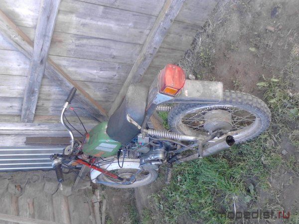

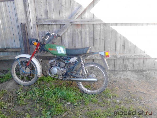

привет всем !теперь у меня дельта, я только собрал скоро красить буду. фото чуть попожеже
Дмитрий
Йошкар-Ола
4814 дней назад
вот моя дельта:
и на последок всё что осталось от карпатого
