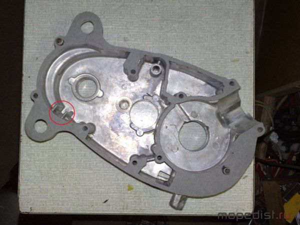

Граждане форумчане .Поскажите в чём причина .Собрал Д6 а сцепление не выжимается ,есть риск сломать рычаг.Что это может быть ?
CobraZotte
4543 дня назад
как правильно она должна стоять?ш58.
D6?Mega zapil.
2 часа назад
Картер от Стадиона, но суть таже. Ус пружины должен попасть в аналогичную направляющую.
