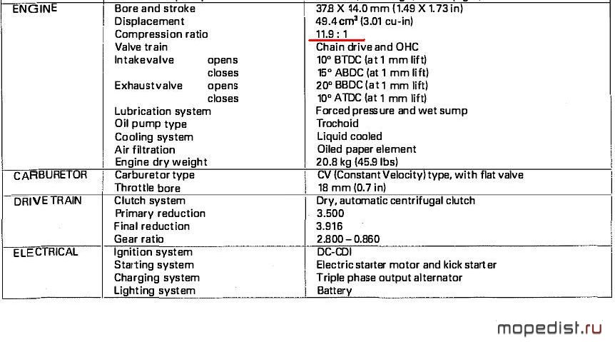

Czech, подскажи хочу замерить компрессию сколько очков должно выдавать?
Czech
1882 дня назад
http://ruckster.ru/tr/docs/RuckusNPS50ServiceManualSearchable.pdf
Хренасе, блин, компрессия у него! shock Это же под А98, не меньше... sad

А ни при чем тут мои 70-е. podlec Просто я за последние 10 лет привык уже к степени сжатия 10, такая она у обычных китайских ФМБ-шников. У скутеров с 2Т моторами она еще меньше.
Ну, как говорится, "у богатых свои причуды" - они смело могут потратиться на такой мопед с "накрученным" двигателем.
Уж при таких мизерных объеме и расходе бензина, можно и немного "разориться" сверх обычного, как при простом скутере или мопеде с мотором, у которого степень сжатия сделана под бензин А92.

Добро пожаловать в 2021. У обычной легковушки степень сжатия в районе 11, если старая. Если новая, то возможны варианты. Мотоциклы? Ну, 12 и так далее. Обсуждаемый мопед сделан в 2003 что ли, когда ты ещё спал. Разница в цене 92 и 98 при твоих пробегах в месяц? Цена одной шаурмы.

Мой скутер-полтинник с мощностью мотора воздушного охлаждения 3,5 л.с. прекрасно работает на А92 и не перегревается.
Это потому что ты не в курсе что там степень сжатия 12.5 crazy

Как думаешь, степень сжатия 13 для 92-го бензина норм?

Pedro de Pakas:
Конечно же не в курсе. А знаешь почему? А потому, что там степень сжатия не более 7:1. look
Чтобы не было недопонимания - я имею в виду мотор 1E40QMB, сделанный "по мотивам" Ямахи.
Чрезмерна, полагаю, звенеть будет мотор. И на А95 будет звенеть, и на А98 "позванивать".
Не, можно, конечно, упозднить зажигание до предела - пока не перестанет звенеть. Заодно и тянуть... rofl
Специально для тебя произвели стелсальфу со степенью сжатия ниже чем у карпат?
Я на своей не замерял объём камеры сгорания, конечно, но выглядит она как на всех моторах минарелли, а не как на в-50. Поэтому я не вижу причин для того чтобы степень сжатия там вдруг стала 7, а не стандартные 12.5.
Ты сам любишь говорить что Qianjiang это хороший завод, откуда на хорошем заводе взяться ебланам, которые степень сжатия в два раза понизят, копируя мотор?
