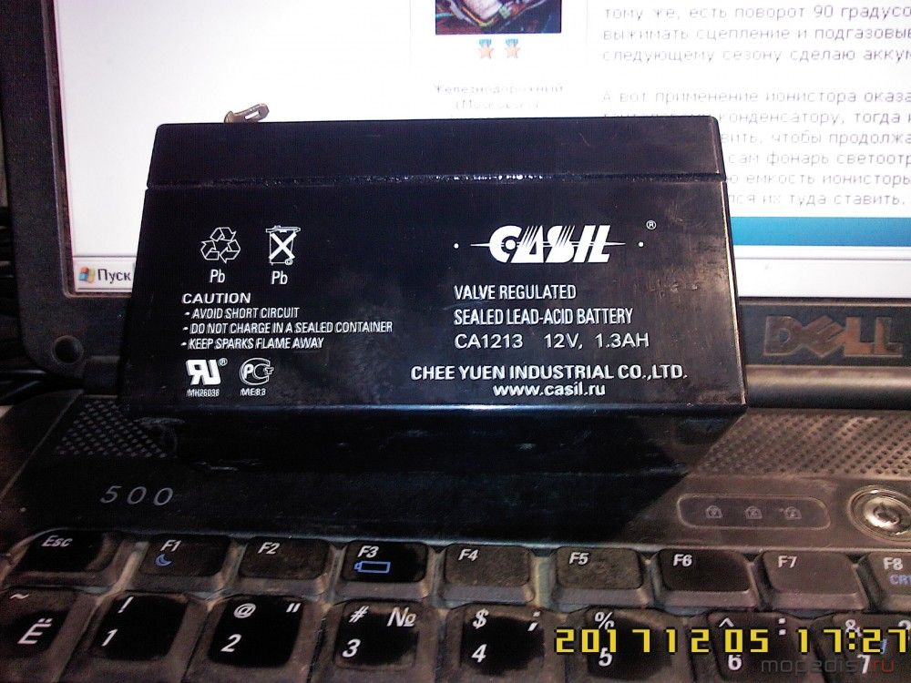

не думали поставить пару литиевых элементов на питание зажигания, развязанных через диод от общего питания и с подзарядкой от подковы.
Уже пришел к этому. Хорошо, конечно, что даже слабенький генератор Дэшки полностью обеспечивает энергией и зажигание и свет, но вот очень сильно не хватает света как на самых малых оборотах, так и когда мотор не работает. Осенью в сентябре это уже становится довольно актуальным, когда уже в 9 вечера темно, как ночью и приходится пользоваться фонариком, что очень неудобно.

Подкова разочаровывает, получается нормально питать зажигание она может только от 2000 оборотов, жаль...
Тогда буду думать, как влепить пару Li18650 с зарядкой, контроллер например такой с балансировкой https://mysku.ru/blog/aliexpress/30227.html , и да будет с свет !!!
Тогда можно будет и интегрироваить туда GPS-трекер и противоугоновку простую....и залить потом всё это эпоксидным компаундом, чтоб враг не догадался что это.....ну и для влагозащиты

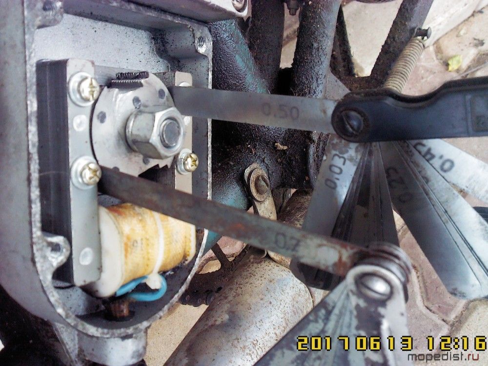

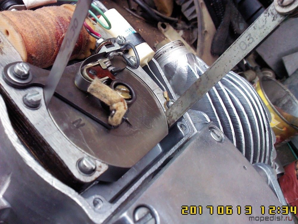

Я уже приводил фото-факты по величине воздушных зазоров магнето КД и Д.
Повторяю их.
При нагревании картера двигателя воздушный зазор ещё увеличивается, поскольку картер алюминиевый, а магнит стальной.
Если вдруг кому-то захочется сказать о том, что величина этих зазоров не имеет никакого отношения к результирующей мощности, которую можно получить с магнето такого вида, то лучше бы ему сначала прочитать вот это.
Магнитная проводимость воздушных зазоров. В ра­бочем зазоре поток проходит через воздух, магнитная проницаемость которого не зависит от индукции и являет­ся постоянной, равной
Для прямоугольных и круглых полюсов при малом за­зоре поле приближенно можно считать равномерным, и проводимость легко определить по формуле
где
- сечение потока в зазоре;
- длина зазора.
Нетрудно увидеть из формулы, что магнитное поле и зазор связаны линейной функцией. То есть, изменение величины зазора в 2 раза влечет точно такое же по величине ослабление поля.
В магнето Д4 был зазор такой же, как и в магнето Д6 - 0,3...0,35 мм. Таким образом получается, что даже со "злым" магнитом в магнето КД магнитное поле ослаблено почти вдвое, по сравнению с "советскими". Которые не были рассчитаны на подключение даже самой слабой 6-и вольтовой лампочки.
Также я упоминал о воздушном зазоре, который регламентируется для зажигания отечественных мотоблоков - не менее 0,5 мм, иначе коммутатор выходит из строя от перенапряжения. Когда-то в инструкции он был обозначен, как 0,1...0,15 мм, но впоследствии был увеличен. Вероятно из-за слабой используемой элементной базы.
Хороший наглядный пример сильного влияния величины воздушного зазора на отдаваемую электрической машиной мощность дает сравнение стартеров АЗЛК и ВАЗ выпуска до 1974 года: они имели почти одну и ту же паспортную мощность - 1,18 и 1,3 квт, но ВАЗ-овский "строчит", а АЗЛК-овский крутит вяло. В свое время я этим различием интересовался и мерил зазоры в обоих стартерах - у меня получилась разница аж в 0,3 мм на радиус.
Еще один пример.
В асинхронных электромоторах с мощностью до 200 ватт зазор между ротором и статором делается от 0,2 до 0,25 мм. Увеличение мощности до 1 Квт позволяет увеличить зазор до 0,3 мм, а до 2,5 Квт - до 0,35 мм. Что же касается величины зазора, равного зазору в КД - 0,45...0,65 мм, то он допускается для электромоторов от 5 до 10 Квт.
Если что - данные взяты отсюда
Попробуйте снять подкову и немного её поджать в тисках - зазор уменьшится и отдача возрастет.

Я специально с умыслом уменьшал зазор на КД.
Вставлял папиросную бумагу, ослаблял болтики подковы и сжимал её. И в этом сжатом положении затягивал болтики (отверстия под них имеют зазор позволяющий сжимать подкову).
Отдача не возрастет. Магнит в КД в несколько раз злобней чем в Д. Даже при таком зазоре сердечник входит в насыщение, узкое место под катушкой, что я и использую при упрощенном, прямом, включении светодиодов при применении ЗАН. Изменится только начальный участок характеристики, для светодиодов будет выгляденть как обороты ниже которых они мерцают. С учетом что при штатном зазоре и ёмкости в 470-1000мкф мерцание начинается ниже 1600об. Нет особого смысла, при относительно небольших мощностях света (у меня ДХО, габарит и стоп. В сумме чуть больше 1Вт) что то делать с катушкой.
Дед, учебник физики так и не дали? dash
omich, в Д не насыщенный сердечник. Естественно что ничего не вышло. Ограничения чисто по потоку, его просто неоткуда больше взять, магнит слаб.
Тот же эффект на Ш, 21Вт это потолок при увеличении сечения сердечника, при стоковых 18

В августе на поле я подобрал этот аккумулятор: просто ради любопытства, раньше такие в руках не держал.
Принес, положил на полку и забыл; не подзаряжал ни разу, он там простоял, забытый, больше 3-х месяцев. Только сейчас вспомнил и принес домой.

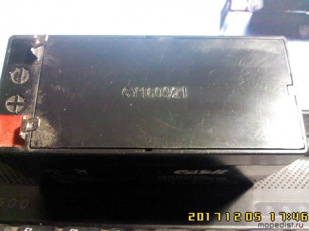

Как я понимаю, на верхней плоскости цифры обозначают год, месяц и число, когда его сделали?
Выдает ЭДС 12,74 вольта, а под нагрузкой(лампа 12 в 21 вт) напряжение в течении 4..6 секунд падает до 11,74 и таким остается довольно долго.
Если нужно, могу с ним поэкспериментировать, для блага сообщества. joke Добавлено спустя 2 минуты
Обычно год, неделя, партия (номер линии). Порядок может меняться.
Для АКБ есть отдельная тема в "электричках", там общие вопросы.
