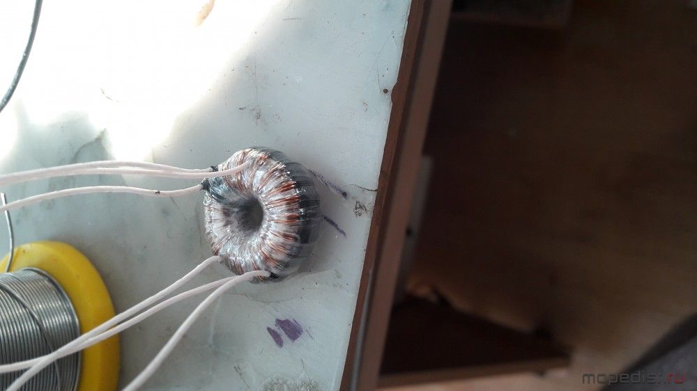

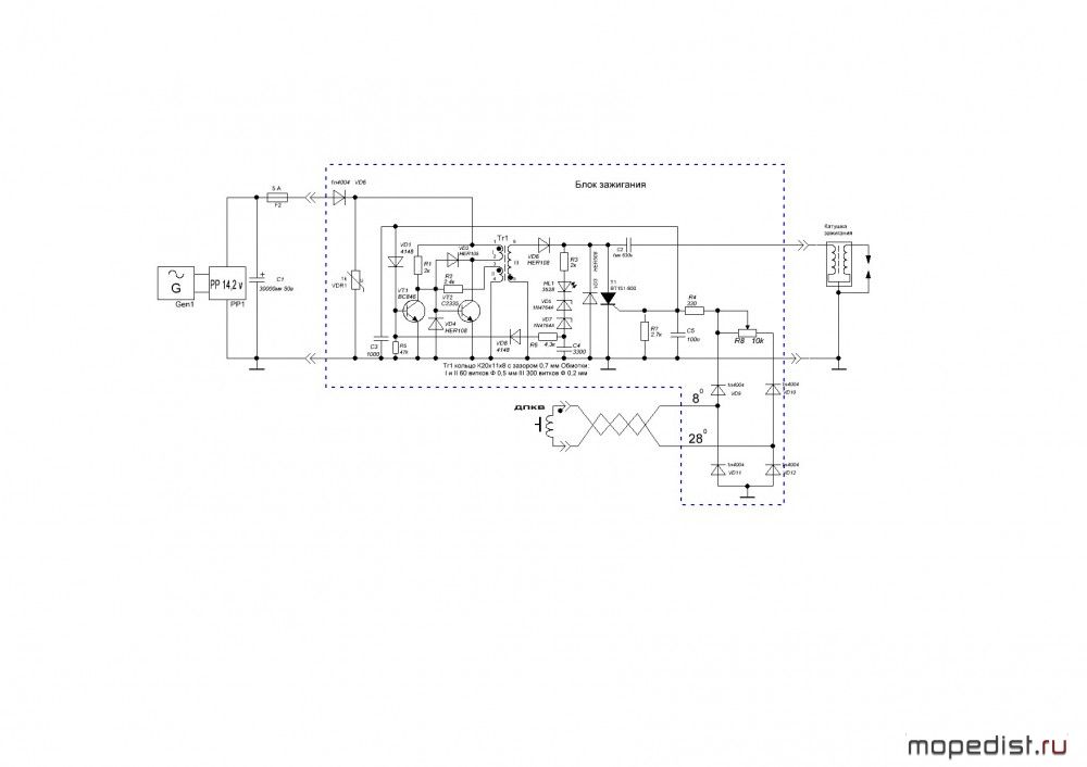

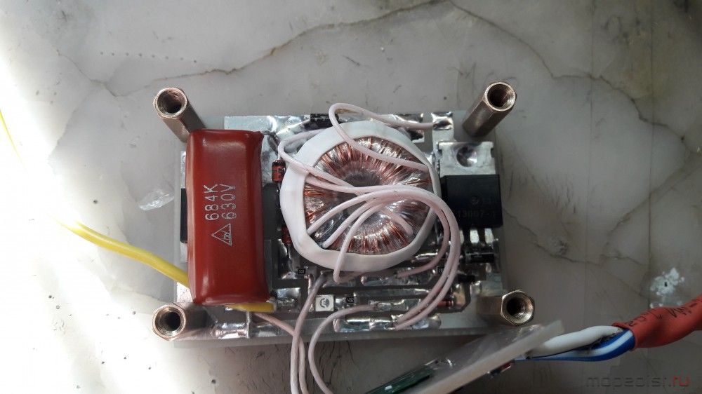

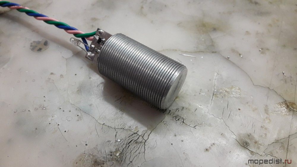

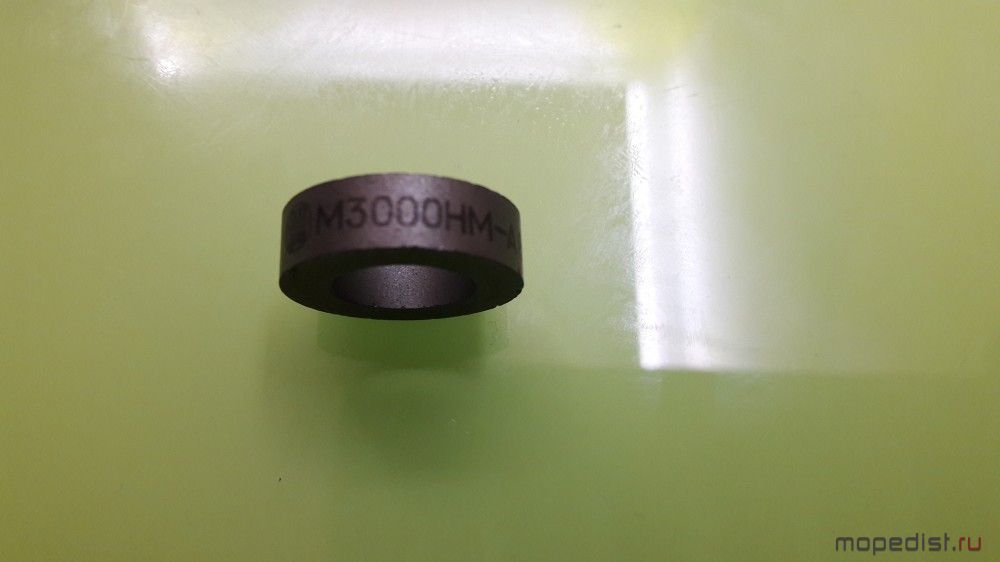

Всем привет возвращаюсь к зажиганию на хаску.
Приехало колечко от PVK за, что ему огромное спасибо.
Намотал, правда проводом 0.25мм, 0.2 у меня закончился, но думаю это не критично.
Теперь у меня на выходе 230в и ток на 6000 об/мин 160мА.
Так же приехал программатор, прошил микроконтролер 4-й прошивкой омича, потренеровался, получилось с первого раза
Вот только с индуктивным датчиком ни как, переделал с оптопарой стало получше но иногда все равно метка срывается в "пляс".
И еще у меня после 3000 вылазит еще одна искра
Редактировалось: 1 раз (Последний: 26 декабря 2017 в 23:58, Mika: причина не указана)
Зеленогорск
51 день назад
Провод к бобине тоже нужно скручивать и "землю" вести, буквально, от катодной ножки тиристора.

omich:

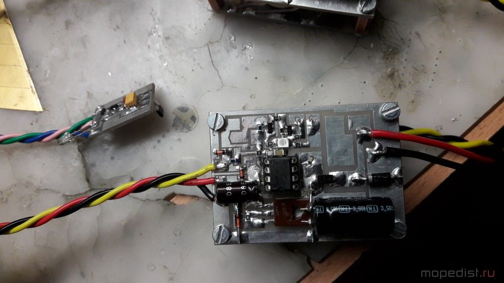

Сегодня удалось попробовать все ранее данные рекомендации, ничего не помогает искры две-три-четыре после 4 тыс. оборотов, скорее всего помеха идет от симистора блока управления коллекторного двигателя стенда или от щеток.

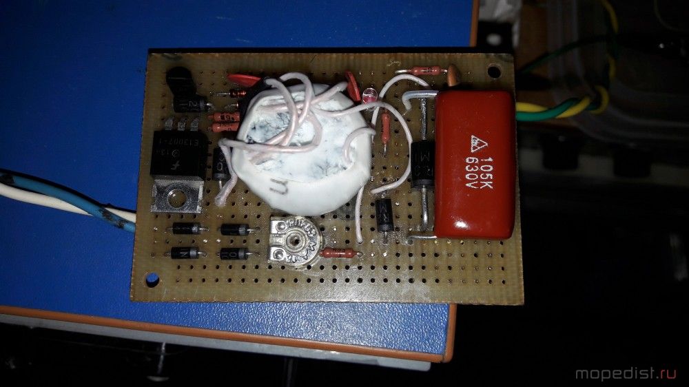

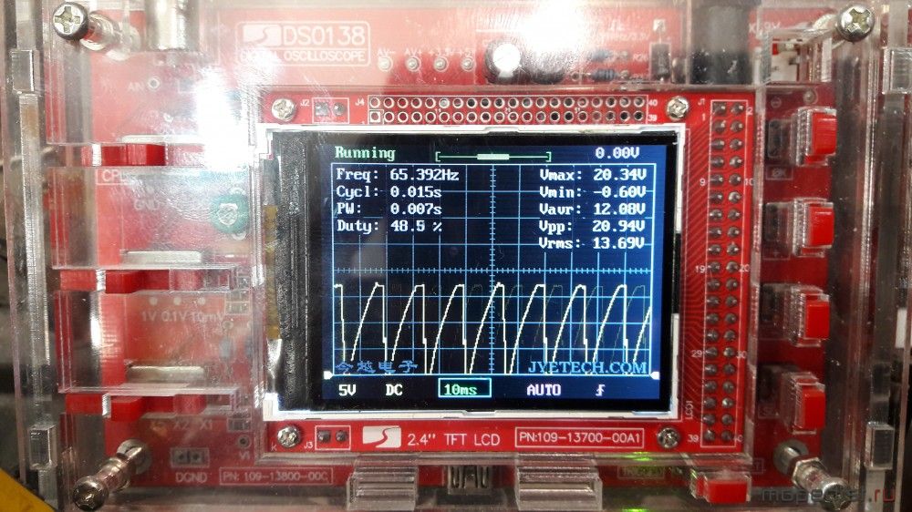

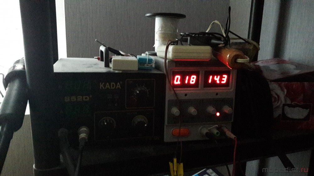

Решил ради эксперимента спаять на монтажке аналоговый DC-CDI с изменяемым "скачком" УОЗ и там все тоже самое, чем выше обороты тем больше искр.
Колечко взял российское результат вот такой получился на 6000 тыс. потребляет 180 мА
На фотке 4000 тыс. оборотов 200В на конденсаторе зарядном ничего не греется, вроде все хорошо. Есть тут один вопросик "глушить" преобразователь с управляющего электрода тиристора через диод достаточно или надо туда еще резистор с стабилитроном поставить что бы не поплохело VT1.
https://youtu.be/flEA0k7JoPI
Редактировалось: 2 раза (Последний: 14 января 2018 в 23:21, Mika: Добавил видео)
Зеленогорск
51 день назад
Помеха, думаю, идет от щеток, поскольку, щетки искрят в соответствии с поворотом вала стенда. Тогда можно попробовать фильтр для мотора стенда сделать. У меня, кстати, от бывшей схемы точила ферритовое колечко фильтра оставлено, видимо, неплохо с помехами справляется, т.е. стенд всегда работал нормально.
На счет глушения: Я у себя не делал, но другие прямо УЭ тиристора на массу закорачивали. Для VT1 по вышеприведенной схеме это будет безопасно.
Редактировалось: 1 раз (Последний: 15 января 2018 в 09:46, omich: причина не указана)

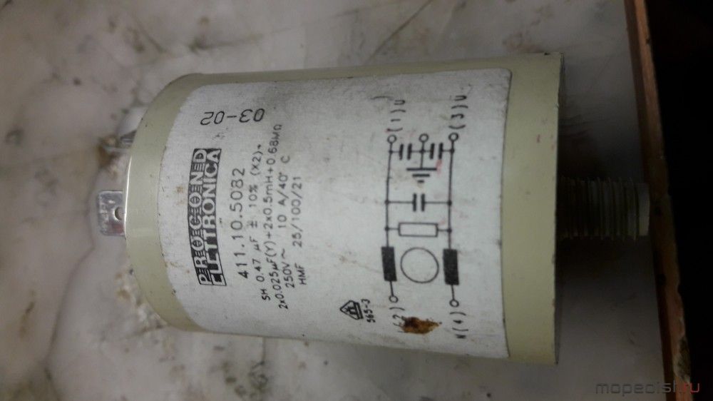

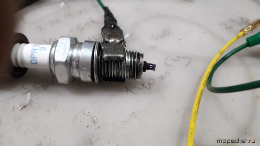

Разница есть. На себе прочувствовал. Я не говорю про то что в молодости, на даче, моё приближение на мопедке вычисляли еще то того как слышали звук, по помехам на телевизоре laugh Пока не вернул резистор в свечной колпачок. Этакая пацанская погоня за жирностью искры была.
Так вот. Если в колпачке нет резистора то нужно ставить свечу со встроенным. Если есть то можно любую.
Этим летом такая фигня вышла. У меня проверенный, неубиваемый, не глючный, древний велокомп Сигма 506. Не ловил на нём никогда и ничего, естественно что все было сделано по уму. А тут мне пришлось установить бензопильные свечи, обычные не лезли, да еще и колпачок что был под рукой оказался без резистора.
Фото сделано потом, после случая про который речь. Я выкрутился поставив силиконовый провод имеющий заметное погонное сопротивление, в отличии от первоначально установленного медного бронепровода.
В общем у меня была одна единственная бензопильная свеча со встроенным резистором. Её и поставил. С собой была пара обычных, которые купить несравнимо проще. В один прекрасный день меж электродов залетел "партизан" и я радостно встал чуть ли не на полном ходу. Негодяй нашелся за одну минуту. Сидел, гад крепко. Возиться с раскаленной свечой было неохота и я ткнул новую, без резистора.
Почти перед самым домом велокомп сбросился в дефолтное состояние. За много лет такое случилось первый раз. Удивился и не придал значения, бывает. В следующую поездку снова сброс, в следующую опять и так каждый раз, один сброс на 34-50км. Тут то я и вспомнил про то что свеча без резистора. Не долго думая стряхнул с той свечи "партизана" и поставил её. Проблема ушла. Для неповторения заменил провод на силиконовый. Теперь можно ездить с любой свечой. Проверил, так и есть. Уже купил колпачок с резистором, так что летом верну и медный бронепровод, взамен силиконки. Силиконовый всем хорош. Но как его мотыляет на кочках и от вибрации!!!!! Того и гляди отмотыляет. В авто он худо-бедно закреплен, а у меня рама-бак. Крепить особо не за что, лучше подальше, а то капля пролитого топлива, по баку, на провод, дальше по нему к колпачку, может устроить неприятки.
Редактировалось: 5 раз (Последний: 20 января 2018 в 11:31, krotik: причина не указана)
Зеленогорск
51 день назад
Ну, я по своему опыту подытожил. В прошлое лето у меня два велокомпа стояли, один тот первый CatEye Velo 5 и второй с подсветкой, когда кнопку нажимаешь. Второй в итоге, забраковал из-за неудобства пользования, т.к. он вместо только включения подсветки еще и менял режим отображения и на ходу, чтобы в темное время посмотреть скорость, необходимо было отвлекаться и перебирать режимы, чтобы добраться до скорости. Но оба от искры ни как не сбоили, хоть, как и сказал, у меня и свечи и колпак без резистора. Колпак было хотел как-то заменить на китайский, но проехал с ним что-то не более 200 метров и он внутри выгорел "синим пламенем". Хорошо от дома очень недалеко уехал. В итоге, потерянную пружинку восстановил в советском колпаке из рассыпавшихся внутренностей китайского и с тех пор счастливо катался дальше.
Ыыы .А старые телеки с наружными антеннами, да, ловили помехи от зажигания очень неплохо, причем, не обязательно от мопедов, но и от машин тоже.
26 минут назад
Скорей всего колпачок с резистором, вот и не глючит. Я влетел именно на том что колпачок, который у меня оставался, был уже выпотрошен. Резистор прогорел, вместо него просто кусочек медного провода был вставлен. Будь обычные свечи то мог бы покупать со встроенным резюком и не париться. Да что покупать? Валяются в ящиках. В бензопильных такая роскошь - редкость.
Да, конечно речь про телеки с внешней индивидуальной антенной. Но когда сделал как надо то фонило только возле самого дома, когда в калитку уже въезжал. А без сопротивления матерились все соседи, участка за 3, а это, при стандартных 6ти сотках 20х30м, практически 60 метров.
Редактировалось: 2 раза (Последний: 20 января 2018 в 15:03, krotik: причина не указана)

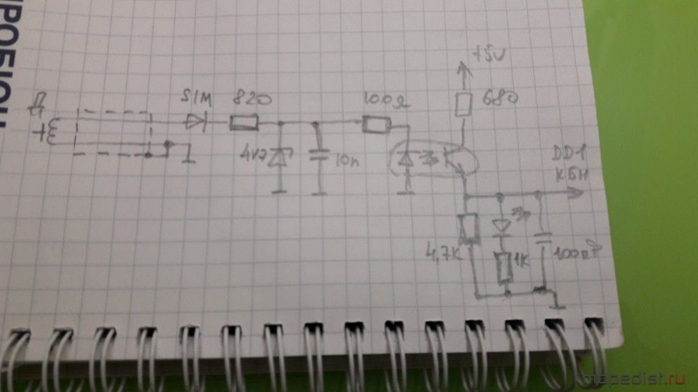

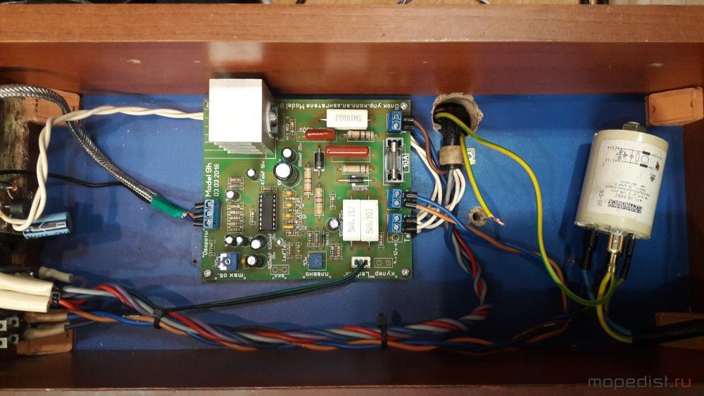

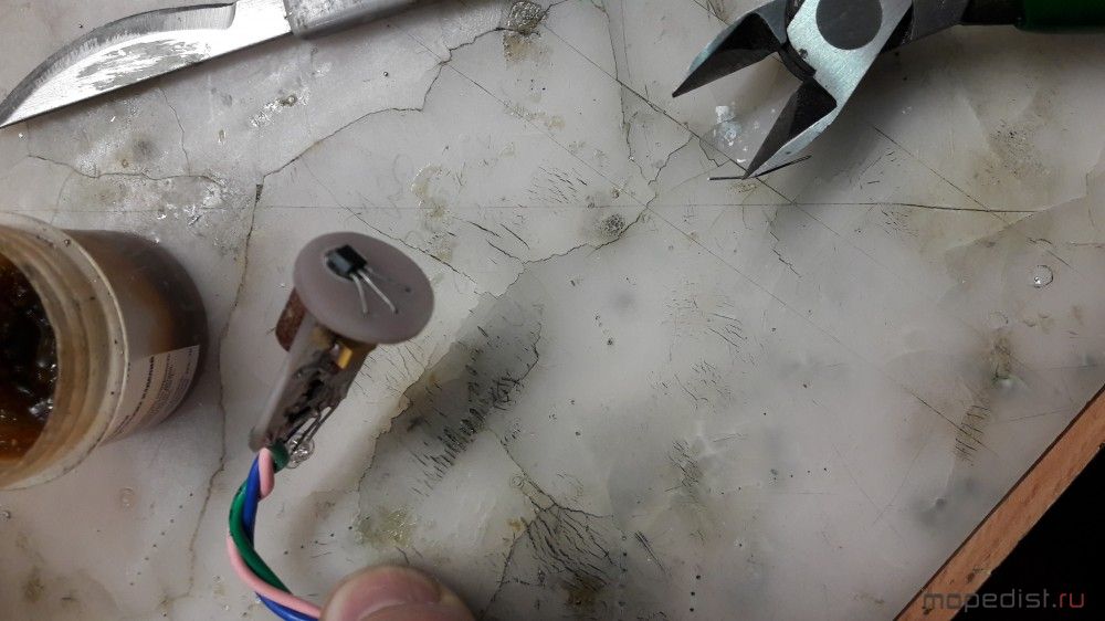

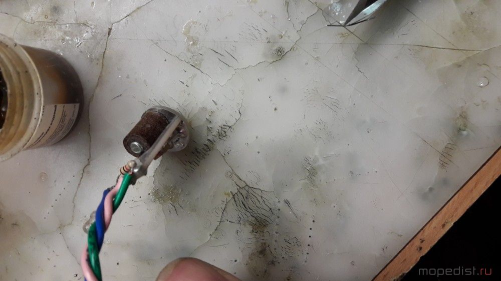

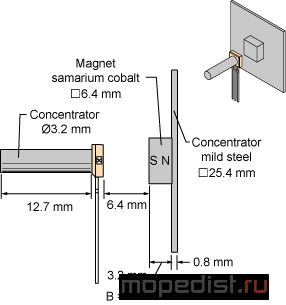

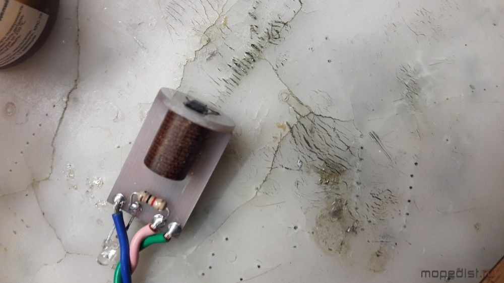

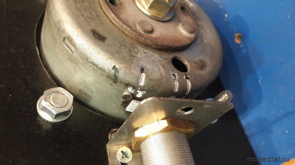

Приветствую Всех. Вдоволь наигравшись с индуктивным датчиком и формирователями сигнала для него сделал вывод: все схемы работают неплохо и на транзисторах и на ОУ, только вносят задержку в УОЗ и надо переносить прилив или в прошивке делать изменения. Очень понравился вариант на оптопаре работает неплохо на стенде, но иногда метка срывается в "пляс", на мотике пока не пробовал.
Посмотрев видео стабильной работы зажигания на датчике холла, сделал второй вариант с датчиком холла, но под свою конструкцию:
За счет концентратора магнитного потока (болт 3мм) взади датчика холла удалось увеличить расстояние от магнитика на роторе, хорошо срабатывает холл через алюминий и расстояние 6 мм, холл поставил с смещением относительно центра и таким образом планирую менять "градусы".
Вот только не знаю чем приклеить магнит? Вариант засверлится на месте установки магнита и вклеить на супер-гель или эд-20, что скажите?
И как сделать балансировку, кто может мне подсказать про стробоскопическую балансировку?

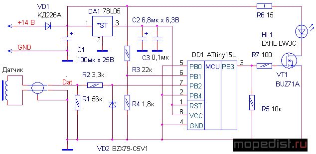

2540 дней назад

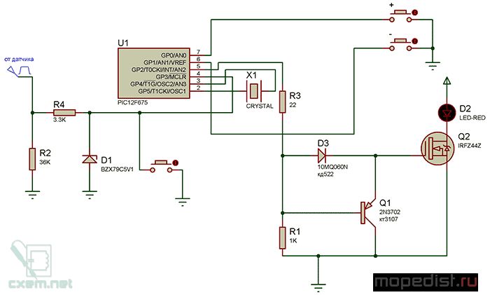

omich, а Вы не делали переносной стробоскоп? У меня был стробоскоп промышленный но лампа приказала долго жить. Нагуглил вот такую схему, что скажите?
http://cxem.net/avto/electronics/4-148.php
Редактировалось: 1 раз (Последний: 13 февраля 2018 в 13:17, Mika: причина не указана)
Зеленогорск
51 день назад
Сомнительный какой-то стробоскоп. Судя по описанию по ссылке, он сам формирует длительность вспышки светодиода. Плюс, зачем простейшее устройство усложнять микроконтроллером? Оно надо?
А чем стробоскоп Филина не устраивает в качестве внешнего? Он по схеме "проще не бывает". Я его тоже сначала использовал, пока не появилась схема предложенная Вагнером вообще из трех деталей и без питания, которую в схеме использовать практичнее.
Mika
2540 дней назад
Мне просто нужен переносной с возможностью использования с разными зажиганиями, тот который в схеме из трех деталей слабоват по яркости, так же и по"филину" слабоват я его тоже делал до того как купил с лампой.
Я так поня, что схема на пике переделана с этой.
Редактировалось: 1 раз (Последний: 13 февраля 2018 в 14:30, Mika: причина не указана)
Зеленогорск
51 день назад
Так у и Филина можно же светодиод получше поставить, к примеру, Cree XM-L , в который до 10 Вт можно вкачать, ну и батарейку не крону, а парочку аккумуляторов типа 18650 последовательно, да резистор нужный подобрать. Не думаю, что светить будет хуже. Чисто мое мнение - контроллеру можно найти лучшее применение.
А простейший Вагнера тоже "доработать": Мостик оставляем, резистор оставляем, но увеличиваем где-нибудь до 10 кОм, пусть те же 2 Вт, но чисто из-за большого корпуса. После мостика ставим стабилитрон где-нибудь на 9...10 вольт. Со стабилитрона провода подаем на G и S какого-нибудь N-канального мосфета и замыкаем G и S резистором на 1 кОм, а на D подключаем сколько нужно мощных светодиодов. Соответственно, рассчитываем ограничительные резисторы для источника питания, которым будем их запитывать. Все, это вся схема. Уверяю, что будет "лупить" так ярко, как нужно и без каких-либо ограничений(хоть дискотеку открывай joke ). ...и не надо ни каких контроллеров.
Редактировалось: 1 раз (Последний: 13 февраля 2018 в 15:35, omich: причина не указана)
