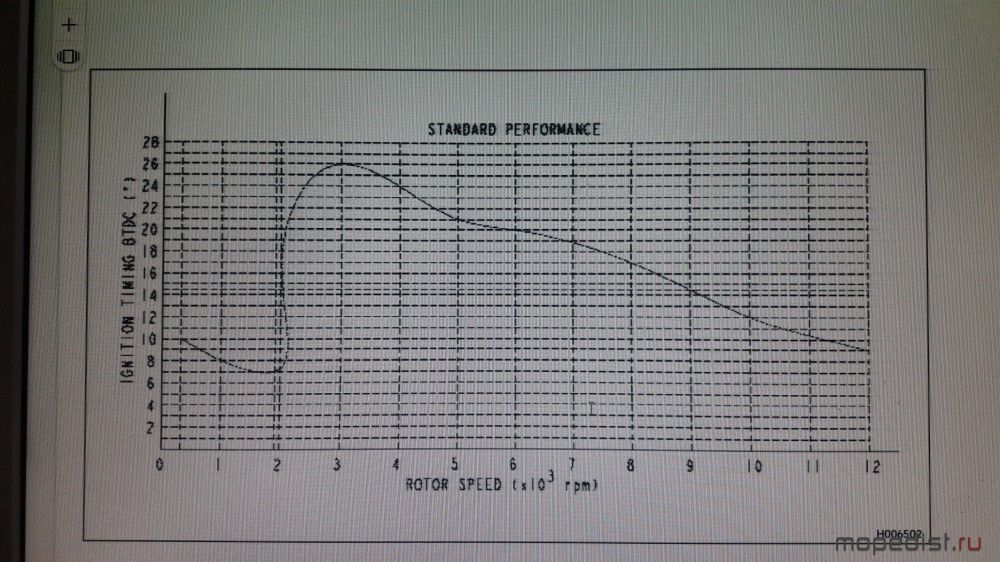

Всем привет! Состоялся пробный заезд зажигания Омича на Хаске. По словам пилота Вовы она едет, правда убитый карбюратор страшно льет, она немного тупит в начале, но когда дашь газку встает на "козла". dance
Но не все так радужно, столкнулся с тремя проблемами:
1. Убитый карбюратор очень плохо поддается регулировке и нет запчастей на него, пришлось игольчатый клапан от ВАЗ колхозить;
2. В коробке три скорости вместо шести; cry
3. Чтоб завести с кика надо сначала "накачать" конденсаторы (47000мкф,) потом быстро включаешь зажигание пока они не разрядились "кикаешь" и ву аля, не успел получил пинка в ногу, но думаю эта проблема уйдет когда перемотаю колечко в преобразователе и ток потребления упадет как задумал Омич.
Пока искал запчасти на карбюратор, наткнулся на кривую похожего мотора правда 2011 года выпуска, хочу ее опробовать.
https://youtu.be/FN7hP2-q5B4
