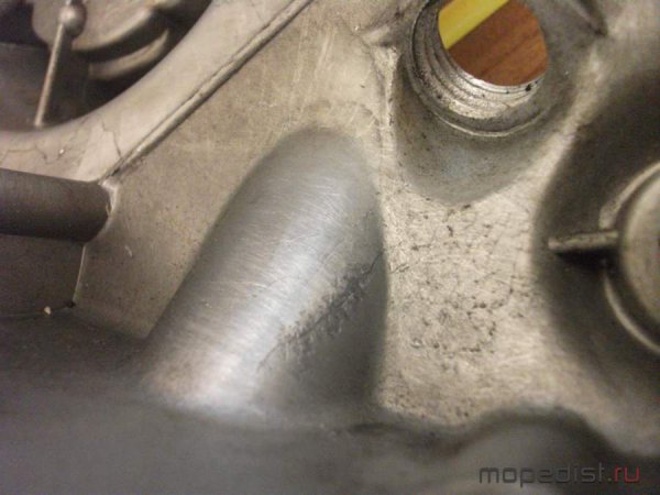

1alf1 61rus:Вот вопрос чем можно ее заклеить если не удастся заварить.Что то типа поксипола, эпоксидной смолы или сухой сварки.Что лучше? Могу выложить чуть позже фото трещинки! Работы проводи снаружи картера Края трещины засверли (но не насквозь) сверлом диаметром 2мм, трещину немного расширь на конус. Плоскость обработай крупной наждачной бумагой Эпоксидную смолу разведи с серебрянкой, залей трещину Сверху можно приклеить на эпоксидку заплатку из стеклоткани (края не должны торчать) Обработай заплатку наждачной бумагой и покрась! Чеканить картер нет смысла 1. Это силумин - хрупкий металл 2. Трещина расширяется от температуры

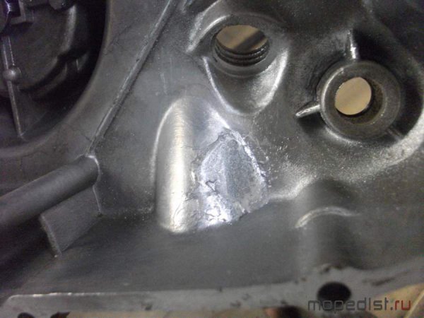

вот тебе моя крышка: сбоку и сверху проломило при разрыве корзины сцепления залепил сваркой, предварительно подготовив поверхность дремелем(зашлифовал края облома и запилил так чтобы сварка холодная сверху накладывалась вровень с металлом) и растворителем если совсем туго с финансами то можно и так(вроде как прочно) но я скоро купил новую крышку вот тебе и китай)))(причем ничего не предвещало беды-китайская штампованная корзина тупо распустилась как цветок)

Anton4eGG:вот тебе моя крышка: При первом взгляде я подумал что это куча дыр , так как фото на фоне коричневого линолиума! А потом присмотрелся. Я сделал намного аккуратнее. Купил двухкомпонентный эбоксидный клей (прозрачного цвета) и размешал с аллюминиевой пудрой.И оставил сохнуть пару дней с одной стороны , и пару дней с внутренней.Теперь держится очень крепко.

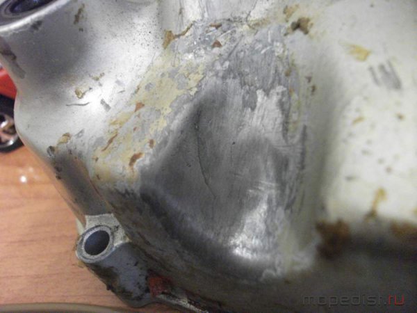

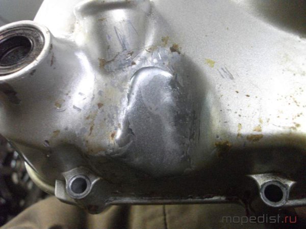

или вот тут например нельзя ничем клеить:) а крышка это дело такое....не особо важное) Добавлено через 3 минуты вот вам последствия менее недельной езды с критическим уровнем масла в системе: очень повезло, что задрало только поршень...коленвал и головка невридимы по головке можно увидеть последствия езды с неисправными кольцами(после масляного голодания, когда движок дымит) Добавлено через 1 минуту и еще: чем можно заменить стопорное колечко моторной шестерни?

Anton4eGG:а крышка это дело такое....не особо важное) На 2т еще ладно, коробка без масла протянет до дома доехать, а на 4т прикинь отваливается холодная сварка в нижней части крышки и вытекает все масло за 100км от дома Anton4eGG:чем можно заменить стопорное колечко моторной шестерни? Пойди в автомагазин или магазин спецкрепежа и купи это колечко

ну яж говорю: мой вариант ремонта сверхбюджетный))) это когда сломало а кататься охота.при хорошей подготовке поверхности на некоторое время прокатит. Добавлено через 1 минуту а вот еще вспомнил! чем заменить резиновые колечки в прокладках? те которые из комплекта прокладок из говна слеплены! сами рвутся, и растворяются! ужассс
