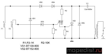

MAGNETO, думаю дело в следующем :
Диод шунтирует генератор по переменному току, то есть режет отрицательную полуволну. Поэтому напряжение генератора падает,его не хватает для питания спидометра, спидометр не работает. когда убираем Диод, появляется отрицательная полуволна напряжения. Но она мала по амплитуде, так тиристор в это время открыт отрицательным импульсом,поздним. как только появляется ранний положительный Импульс тиристор открывается им. общее напряжение генератора выросло спидометр зашкаливаетДобавлено спустя 8 минутДед, мне твоя Крохаборная таблица без надобности. У меня есть счёты.И ларифметическая линейка. Да я и без неё логарифмы в уме беру.

MAGNETO
Кашира
3 часа назад
-тахометр меряет напряжение всплеска ЭДС самоиндукции с бобины.Если искрообразование нормальное-таху не хватает необходимого положительного импульса-диод срезал
MAGNETO
Кашира
3 часа назад
генератор шунтирует Диод
-не может он его шунтировать!Он от него разрядным кондером отделен-смотрите внимательней схему СDI
MAGNETO
Кашира
3 часа назад
А если я скажу,что в схеме Шуваева на аноде симистора не бывает отрицательного потенциала от слова-совсем?

MAGNETO
Кашира
3 часа назад
Карп, -благодарю за проведенные испытания!У меня эта схемка опробована на стенде и не более-стробик показал перемещение метки,большего и не надо.Как себя ведут детали-что греется при продолжительной работе?Резистор 10к как себя чувствует?
Старичок
Луганск
455 дней назад
Вот блин... А я собираю на двух оптронах схему... А тут такое оказывается есть 2228. Просмотрел (((Добавлено спустя 11 минутКстати, а какие номиналы VD??? И по чему там два стоит в ряд???Добавлено спустя 13 минут
MAGNETO
Кашира
3 часа назад
VD2,VD4-самые простые 1N4007.Была тема-если один диод-может не сдюжить.Теперь везде ставлю по два... love Добавлено спустя 2 минутыКарп, -если идейку подкину-опробуете?Добавлено спустя 3 минутыСтаричок, а что за схема на оптронах?

MAGNETO:
проехал 15 км с работы домой, поведение коммутатора понравилось. Проверить температуру руки не дошли, но думаю что если бы были критические моменты - оно себя показало бы, тем более резисторы маломощные smd. Единственно что огорчило, при остановке со стартера не хотел заводится, с кика нормально, АКБ похоже подсевшая. Сейчас заряжаю и с утра в путь...Добавлено спустя 2 минуты
MAGNETO:
давайте попробуем, как говорится, чем смогу помогу...

Карп, а как он у тебя работает то??? Тут тоже отрицательные импульсы на катушку...Добавлено спустя 2 минутыMAGNETO, ну в этой схеме мы опять зпитываем катушку минусом...мой тах от плюса пляшет ...Добавлено спустя 16 минутКак сказал умный человек, эта схема работает, но тах.работает от "остатка" который не душится, и демпфер бестолково поставлен, зажигание корректно работать не будет. Может от этого стартер и не хочет заводить.
Вот у меня, когда я тах.сажал на +кондера. Искра-игла, только с кика,тах своей схемой убивал комутатор.Добавлено спустя 23 минутыА по схеме на оптронах, ну то же шо и Шуваева,только бобина + питается, и там хоть теристор лепи, хоть семистр... Ну испытаю, тогда. А пока хвалится нечем, не зя загодя.
Карп
Кривой Рог
1235 дней назад
Старичок:
это как, в какой схеме и чем душится?Добавлено спустя 12 минут
Старичок:
Схему-то можно увидеть?
И по поводу чем питается вход тахометра. Как мне представляется, у меня тахометр работает как раз по "+". Объясню, если что не так поправьте. Диод Д3 в схеме Шуваева стоит в прямом включении на землю, следовательно "+" на бабине будет гаситься и поэтому у меня и не работает тахометр. Когда убираем этот диод Д3 на бабине будет появляться "+" импульс, который тахометр и считает.Добавлено спустя 41 минуту
Старичок:
Старичок, во входной цепи тахометра стоит делитель напряжения, который при подключении к аноду тиристора садит напругу на кондёре, следовательно кондёр заряжается намного меньшим напряжением, отсюда и слабая искра на свече.
MAGNETO
Кашира
3 часа назад
Карп:
-Вы собрали на smd shock -грандиозно!!!Замерьте напряжение на разрядном кондере-только,чур стрелочным прибором.Вот такая схемка давала небольшой подъем напруги,но пробовалась на стенде.Просто кондер 1,0-2,0мкф по входу питания.Думается меньше будет генер грузить накоротко.
