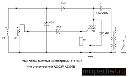

если диод по питанию перевернуть...то откуда будет положительный потенциал браться???
А от разряда конденсатора его не будет, что ли?

Дед, так там же в схеме vd3 режет плюс разряжает катушку.

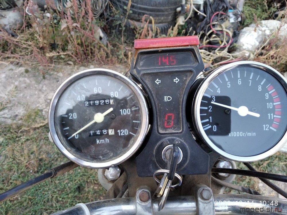

Вот прикрутил вольтметр, питание его через стабилизатор на 5в, а измерительный в борт сеть. С диодом vd3 тах не работает.
Вот не знаю на максимальных оборотах РР выдает 14,5 ну +/-0,2в на х.х от 12,9в по мере прогрева 13,2в. Может пока не трогать РР -??? Пусть поживет....

Дед, не..не...не врёт наверно, калибровал по 12в через мост 6000 и полу мост 3000-вроде четко. А так место пустует...непорядок. да и не прогулочный, ездовой т.к 60-65км/ч эт не 40км/ч прогуливать...
MAGNETO, Даже боюсь это делать. А вдруг чего не так. Да и трёх проводник считает импульсы на скоко мне представляется, а двух проводник по напряжению вроде как....

Так, ну проехал по мелким делам 4км. Ну что тах работает, но чем больше оборотов (около 5500на слух) тем больше погрешность, потом начинается раскачка стрелки 6-7500-плавает, хотя обороты одни. При сбросе газа после продолжительного участка тах медленно сбрасывается, видна задержка, как бы два раза медленнее опускается.
Может из за паразитных колебаний???

Ну нет,диод искру ,наоборот-укорачивает.Не дает ей быть долгозатухающей.Просто он режет необходимый для таха положительный импульс,а отрицательный остается в полном объеме.Тут либо мерять частоту генератора,либо переделать входную цепь под отрицательный импульс-схемы я кинул.Все может ограничится перепайкой входного диода в обратную сторону и добавкой резюка для смещения входа в +.Надо еще схемки глянуть,аналог 225 мы уже знаем.А вот датащит весьма туманен....мой переводчик пдф с китайского не сечет...
А вот,подумалось,-возможно схема Шуваева без шунт-диода некорректно работает.Симистор по смене полярности на аноде не закрывается-снижается энергия заряда кондера,отсюда пропуски

MAGNETO, вот и я про то же шо схема Шуваева без диода не алле. Может как то перевернуть цепь?

Вспомнился еще метод-облегчим жизнь симистору с удаленным шунт-диодом.
Диод параллельно симистору скинет обратную полуволну на нем,-попробуйте так.Может и тахометр ворошить не придется.

MAGNETO, а тот vb3 по схеме вернуть?
В парралель симистора впаять диод, 1n4007 не пойдет?Добавлено спустя 7 минутОт блин или это другая схема...а какие тогда номиналы?
