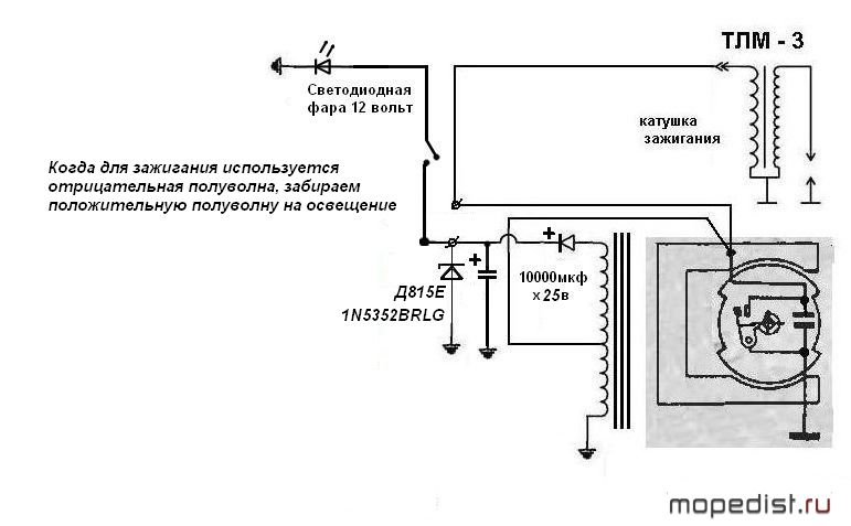

забрал у деда ТЛМку,искра слона убьет даже при ленивом проворачивании колеса. свет не заработал. конфигурацию пока не менял: родные диоды,добавил диод в провод,самодельный дроссель,конденсатор и диодная лампа(как в Грантах на ходовом огне,бесцокольная только одноконтактная). На выходных буду поочередно выкидывать и пробовать
4 часа назад
Попробуй с самодельной подковой но без родных диодов.
Сначала по одной схеме, потом по другой, без стабилитрона.
Дроссель в схеме с диодами не нужен.
Можно попробовать с дросселем,но без диодов вообще. В этом случае нужно использовать маломощную лампу накаливания
https://ozon.ru/t/lwCwfrQ. Типа такой, на время проверки. Если загорится можно экспериментировать дальше.

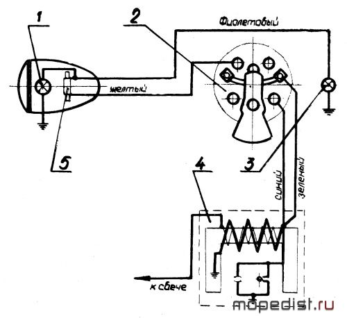

Если хочется полный оригинал, то:
5.8. Электрооборудование
Принципиальная схема электрооборудования показана на рис. 8.
Магнето 4 является источником электроэнергии и служит для питания всех потребителей энергии, находящихся на мопеде (см. руководство по эксплуатации двигателя).
В качестве источника света в фаре установлена лампа А6-3; для стабилизации напряжения внутри фары установлен дроссель.
На мопедах с двигателями Д8Э и Д8М (с выносным трансформатором) в фаре установлена лампа А12-5, а дроссель отсутствует.
Чтобы открыть фару, следует отвернуть винт крепления ободка фары.
Задний фонарь освещает номерной знак и служит сигнальным указателем для идущего сзади транспорта.
При комплектовании фонарем задним ФП226 имеется
А12-1.5 Лампа 1
Рис. 8. Схема электрооборудования
1 — лампа фары; 2 — переключатель света; 3 — лампа заднего фонаря; 4 — магнето; 5 — дроссель.

нет там и близко 12в. там 4,2Добавлено спустя 2 минуты4,2 было при большой бобине,сейчас ТЛМ,не мерил
4 дня назад
Мослитр, а какой диаметр фары?
4 часа назад
Androzzik:
Какие концы подключал? Каким образом измерял?
Бобина ТЛМ-3 подключается в 180 виткам. На фару идёт 400 витков (180+220).
12 вольт там быть должно - если нет, или где-то напутано, или неправильно измерено.

Вот, сварганил окончательный вариант, с аккумом и без:
Вариант с аккумом. В качестве аккума - сборка с озона на 3-х 18650. При необходимости можно подзаряжать от внешнего источника.
Аккум
Вариант без аккума.

Androzzik:
Вообщем,убрал недодроссель,убрал конденсатор,Развернул диод,тот что в провод вживил(при проверке подал 12 вольт,диод не горел в фаре,развернул,заработала). При вращении колеса свет горит,прямо скажем хорошо,но не запускается. Думаю,эта лампа предназначена взамен штатной 12в21ватт и много потребляет
Если подкова стоит штатная, с диодами, диод не нужен!
Советую сначала провести эксперименты с самодельной подковой (без встроенных диодов) , там разворачивание диода будет иметь эффект.
Возможно экспериментируешь со штатной подковой где встроены диоды и глушится полуволна на зажигание. Диоды никак не развернешь, они внутри катушки
Androzzik:
Вот кому теперь верить? Кто говорит бобина влияет,кто говорит нет))). В любом случае,ТЛМ установил,дыречь от прикосновения к колесу запускается(тьфу трижды)
Бобина влияет! Большая бобина имеет меньшее сопротивление, и сильнее подсаживает напряжение генератора.
183 витка на зажигание подобрано под тлм-3Добавлено спустя 7 минут

я с ума сойду сейчас)... Может мне мою перемотать как положено? Там 183 и 220. Может сделать 183 и 400+?Добавлено спустя 1 минутубез диодовДобавлено спустя 3 минуты...правда,у меня остался провод 0,3мм. Надо купить 0,5+
4 часа назад
У меня получилось 0.01А с Кроной и светодиодной лампой
Androzzik:
Лишь бы хватило места для намотки. Больше, чем 400 мотать не нужно - 400 витков (180+220) для 12 вольт

Самодельная подкова намотана БЕЗ ДИОДОВ ?
Не могу понять, зачем перематывать? Если намотал С ДИОДАМИ, то да, диоды нужно убрать.
нет,диодов нет,но сердечник подковы поделен пополам. низ намотан 183 и верх отдельно 220Добавлено спустя 1 минутуща в озон съезжу,заберу еще одну ТЛМ и контакты,позже подойду. Спасибо за терпение)
4 часа назад
Androzzik:
Направление намотки не поменялось? Катушка мотается виток к витку, после намотки первого слоя обернуть изоляционной прокладкой, потом мотается второй слой также виток к витку.. и так далее. Как намотается 183 витка делается отвод, проволочки помещаются в кембрик и выводятся, после таким же способом , сохраняя напрявление намотки мотается 220 витков. Всё!

так вот тож,по=этому хочу заново перемотать... и скорее по=этому там 4,2 вольта было
Редактировалось: 1 раз (Последний: 14 июня 2026 в 11:43, Мослитр: причина не указана)
2 часа назад
Обе мотаются одну сторону. Для случая с Д только так и не иначе. Иначе напряжения не сложатся а вычтутся. Или у каждой обмотки выводить оба конца и потом разбираться с полярностью, как приходится делать с ЗАН попадая то на обычный то на перевернутый магнит.
Редактировалось: 1 раз (Последний: 14 июня 2026 в 12:00, krotik: причина не указана)
4 часа назад
Androzzik:
4.2 было когда стояла бобина, возможно подсаживая напругу, и неправильный метод измерения. 4.2 - это просто цифры, не более того .
Надо делать замеры напряжения на каждой обмотке отдельно, подключая к вольтметру сперва начало и конец первой обмотки, а потом конец первой и конец второй. Если на каждой будет около 6 вольт, значит магнит в порядке. Тогда просто изменить направление намотки второй. Или первой, это уж смотря какая была намотана не в ту сторону.
спасибо большое за информацию!

Androzzik:
Такс, разобрались, подкова без диодов, диод надо разворачивать одновременно с лампой. Если не горит, значит полярность диода и лампы не совпадает.
Если горит, но глохнет, два варианта:
- лампа слишком мощная
- неправильно расположен диод - развернуть вместе с лампой.
- заводить мотор нужно с отключенной лампой
Если на каждой будет около 6 (измерять надо переменкой, без диода) то в сумме будет 12. Если на каждой по 3 а в сумме 6 то направление намотки верное. Если в сумме 1-2 то соединить начало первой обмотки с концом второй и измерить общее напряжение. Можно не перематывать.Добавлено спустя 39 минутhttps://www.youtube.com/watch?v=bJMkoh0h4vo
