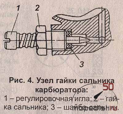

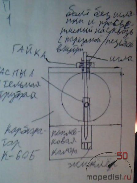

Карбюратор К-60Б очень трудно поддаётся регулировки, его можно настроить подбором жиклёров. На фото варианты переделки карбюратора К-60Б для регулировкиисечения главного жиклёра:
Эту систему регулировки также можно вынисти на руль для регулировки во время движения. Такая система регулировки изпользуется на карбюраторе К-33 к подвесному лодочному мотору:
Регулируемый главный топливный жиклер «Ветерковских» карбюраторов серии К-33 дает большие преимущества, позволяя производить точную настройку двигателя на самый оптимальный состав смеси в зависимости от сорта топлива, температуры воздуха и других внешних факторов При первых признаках засорения карбюратора можно прямо на ходу повернуть дозирующую иглу в сторону обогащения на полоборота, а затем снова вернуть в оптимальное положение. В большинстве случаев этого бывает достаточно, чтобы соринки проскочили и восстановилась нормальная работа мотора. Однако эта особенность конструкции карбюратора требует периодической проверки регулировки, поскольку в случае неправильного положения иглы возможно значительное снижение мощности мотора вплоть до полного нарушения работоспособности.
Но есть один недостаток - в таких жиклёрах кольцевой канал часто засоряется смолами из бензина, в цитате выше есть спопособ прочистить их, а может есть ещё присадки в бензин против смолистых отложений в системе питания?
Подилитесь своими мыслями насчёт этой доработки нужна ли она вопще. На форуме "дырчик" одни говорят что оптимальный размер жиклёра 62: больше диаметр - двигатель заливает, меньше - нехватает топлива, а другие говорят что единственный способ настроить карбюратор К60Б - подбор жиклёров.

Alex, наверное всё же к-60в для начала,и во вторых жиклёра на 62 вполне достаточно!
я сам эксперементировал с жиклерами. В К60 пробовал 62,70,190 жиклер, самый оптимальный вариант-это стандарт 62,с другими вариантами плохо. Также устанавливал К55б там стандарт 190 жиклер,но я подумал,что этого многовато и начал мудрить опять 62 и 70-на них кроме холостых(и то с трудом) мотор неустойчиво работал. А вот с родным 190, мотор выходит на любой режим очень отлично. Из этого я заключил, что наилучший вариант-это установка карбюратора с большим дифузором.
Мишаня:
ну да!)) особенно когда "газ" на всю открываеш-двигатель через время начинает строчит и виной тому не зажигание, а карбюрация. Не зря К60 называют капельницей

Alex, предлагаеш установить иглу, вот вопрос - зачем она там,пропускная способность жиклера большей чем 62 не станет. В даном карбюраторе имеется эмульсионная трубка с калиброваными отверстиями - игла будет только беднить смесь.

asKOddd, для стокового двигателя жиклёра на 62 и как ты говоришь"капильницы" вполне достаточно
