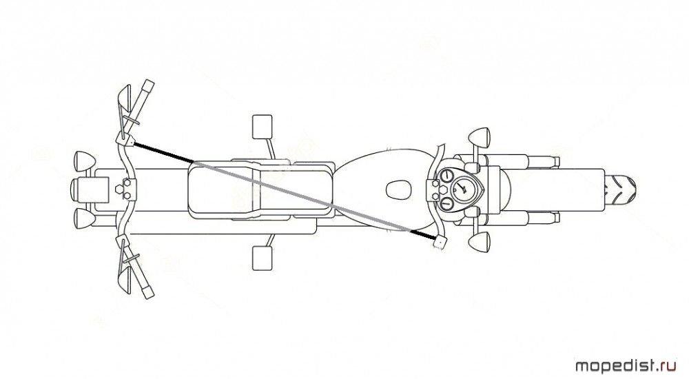

Размышляю над использованием переднего колеса как ведущего (что улучшает езду) - предлагаю потрындеть. Явление пробуксовки здесь не обсуждается: предполагается - что передок достаточно нагружен. Для облегчения рулёжки думаю собственно рулевое не нагружать приводом - поставить его сзади. То-есть - это плавно получается обычный мотоцикл - развёрнутый задом наперёд. Внешний вид и реакцию чернопрохожих пока оставим в сторону. В принципе, мне кажется, идея вполне имеет воплощение в жизнь.
Висит вопрос об передаче управления с переда на зад:
Можно просто направить вилку по косой и рулить в почти стоячей плоскости - но угол управления колесо понадобится очень велик - чтобы вменяемо повернуть транспортное средство.
Если ставить вилку стояче (как обычно) - потребуется как-то на неё отдельно передавать усилие от руля - какими-то стержнями, или гидравликой...
- прошу поделиться мнением. Если кто встречал такие конструкции - прошу скинуть ссылку.

- В этом что-то есть: поэтому я пропагандирую ведущее-рулевое-переднее (сам на таком ездил - на электровеловсипеде - очень удобно).
Я подумал: если рулевое переднее (как обычно) - то мотоцикл, при повороте, смещается в сторону поворота от центра масс, который получает силу - стремящуюся вывернуть его в противоположную повороту сторону (- создаётся аварийно-опасное положение), а если рулевое сзади - то мотоцикл уходит в противоположную от поворота сторону и смещается наружу от центра масс, который получает силу тянущую его вглубь поворота - и мотоцикл сам наклоняется. Так седок не обременён необходимостью наклоняться для наклона мотоцикла при повороте; и при резких вынужденных поворотах в критические ситуации мотоцикл сам себя наклоняет.

Тогда всё понятно. Во-первых нормальной скорости поворот происходит на 95% за счет наклона. На малой скорости - на 90% за счет непосредственно руления. Во-вторых, курс задаёт именно переднее колесо (разговор о двухколёсной технике), и при повороте задним оно будет сопротивляться смене траектории, а значит для поворота задним колесом нужен будет бОльший угол, чем для поворота передним. В-третьих переднее колесо поворачивает не абы как, а со строгим соблюдением геометрии, чтобы не терять пятно контакта при наклоне, добиться того же самого на заднем мало будет весьма трудно. В-четвёртых такой поворот будет контринтуитивным - обычно траектория мотоцикла предугадывается по движению переднего колеса, а тут всегда оно будет стоять прямо...

Просто возьмите свой велосипед, попробуйте катить задом, и пытаться поворачивать. Сразу всё станет понятно. Кстати, вернуть руль в исходное положение тоже будет затруднительно, в то время как при повороте передним колесом он всегда будет стремиться к самовыравниванию.

Радиус поворота будет меньше, ибо будет вращение вокруг переднего колеса. У нас были такие машины с поворотом колес передней и задней осей.
Поворот осуществляется контррулением. То есть поворотом руля в противоположную от поворота сторону. Что наклоняет мотоцикл в сторону поворота.
Если руление будет задним колесом, то возможно мотоцикл будет вставать из поворота.

Да плюс-минус так же оно будет рулиться. Единственное, придется сделать реверсивный привод на руль. Ну и будут непривычные траектории прохождения поворота.

Поворот задним колесом осуществляется контррулением - поворотом руля в противоположную от поворота сторону (что наклоняет мотоцикл в сторону поворота), мотоцикл будет вставать из поворота.
- Во-во!
Мослитр:
велика вероятность улететь
- это - что имеется ввиду?
komandor:
- Вот это интересно! Я сколько общаюсь - ни-кто не проливал свет на это дело.

Вобщем-то всё понятно: только остался не освещённым вопрос технической реализации передачи усилия (с противоположностью-реверсом) от руля спереди на рулевое колесо сзади.
Цепь, кардан и шестеренки спасут отца русской демократии.
Мотвэ
Дельта
59 дней назад
Мослитр:
Взять обычный мотоцикл, перенастроить зажигание, чтоб в другую сторону заводился, заводить вращая за колесо.
Или поставить на какую-нибудь Альфу мотор от квадрика с с задней передачейДобавлено спустя 15 минутkomandor, да может быть и одной тяги хватит
Правда сложность в том, чтобы провести её как-то так, чтобы ничего не задевало. Но у нас мотоцикл мысленный, а значит и так сойдёт
Арена флудеаторских боёв
komandor
Радужный (Владимирская обл.)
5 часов назад
Мотвэ, там еще как-то надо отзеркалить наклон рулевой колонки. Имхо, конечно.
Мотвэ
Дельта
59 дней назад
komandor, мне стало интересно попробовать сделать хотя бы так, и прокатиться по гаражам. Но естественно, что отрицательный кастер - такой себе вариант
Редактировалось: 1 раз (Последний: 6 марта 2025 в 14:52, Мотвэ: причина не указана)
komandor
5 часов назад
Мотвэ, мне кажется, если собирать это, то надо с нуля делать.
И разгружать переднее колесо при разгоне - такая себе идея. Поэтому, заднюю подвеску на управляемом колесе надо делать что-то вроде телелевера.
п.с. Если мотор нормальный, конечно:)
Редактировалось: 1 раз (Последний: 6 марта 2025 в 16:35, komandor: причина не указана)
Vladk
10 часов назад
AleksejR:
Пишут, что плохо управляется.
https://velomobile.org/library/articles-gl/101--rear-steeringrecumbentbicycles
И тем не менее у тамошних завсегдатаев несколько рабочих рикамбентов с задним рулевым имеется (авторов точно не помню, лет 10-15 назад было))
AleksejR
Воронеж
18 дней назад
Ага, были. Сюда они не подходят. Они трёхколёсные и скорость не больше 30 км/ч. Сильно не убьёшся.
А на мопеде с 50 км/ч можно переломаться.
Этой ссылкой показал человеку, что главная проблема это устойчивость и правляемость, а не как усилие с руля на колесо передать.
В журнале "мото" печатали о мотоцикле на гидравлике. Движок крутит гидро мотор, а колёса с гидроприводом и оба управляемые, этой же гидравликой. Что-то там в названии "Дриздейл" было.
Редактировалось: 1 раз (Последний: 6 марта 2025 в 20:38, AleksejR: причина не указана)
жизнь-это движение (в землю)
Мотвэ
Дельта
59 дней назад
komandor, всё верно, но естественно никто этим заниматься не станет podlec
9 часов назад
komandor:
Кого кого?
Короче говоря, около трех пятилеток назад принимал я на День Победы участие в одном увлекательном шоу. Так там был такой велосипед на одном из аттракционов.
Научиться ездить можно, но постоянно нужен контроль, ибо зад несет.
komandor
5 часов назад
Кого кого?
Не заморачивайся. В Союзе такого не делали.
Короче говоря
Фоток нет?
9 часов назад
komandor:
Да делали. Самострой. Много точек качания. Люфты и тд.
komandor:
Фоток нет?
Есть видео плохого качества, снятое на кнопочный телефон. Не знаю куда вставить.
komandor
5 часов назад
Сюда я не умею. Если есть ЯндексДиск - залей на него и ссылку в пост. Так проще всего и можно потом легко отвязать ссылку от фотки/видоса, если надо будет.
А зачем, если не секрет? Немцы-то понятно зачем такую подвеску внедрили, а у нас куда ставили и зачем?
