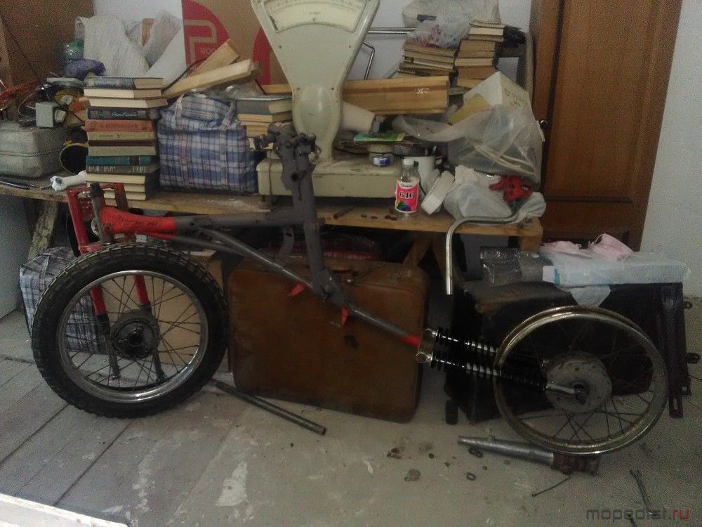

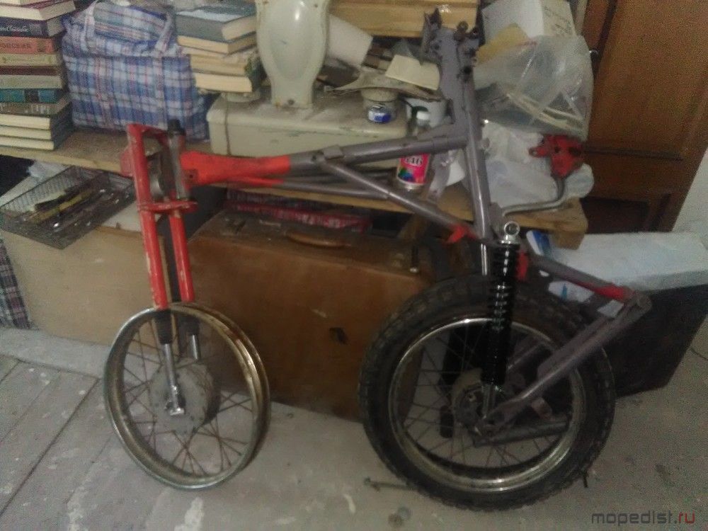

Ещё идея:
Раз уж я взялся рассматривать идею переднеприводного транспорта с грузом (а изначально такое было только в прожектах) то почему-бы серьёзней не подойти к вопросу и поступить как я уже делал, как предложил на одном форуме (и меня обарали - потому-как небыло созревания как на этом форуме, а именно:) нагрузить переднее тяговое колесо. То-есть: среди моего постоянного груза будет пятьдесят килограмм аккумуляторов в четырёх штуках; для понимания образа - представьте себе два автомобильных аккумулятора (пусть не свинцовых, пуст - фосфатных - полегче); и я их ставлю в ровень по стояку переднего колеса. Если-бы это было рулевое - проблема. Имеющийся опыт основывается на малом весе акков - которые удалось поместить над колесом; в случае тяжёлых акков надо стремиться расположить их возле ступицы. Я вижу это так:
Цвета не много перепутал - прошу понять-простить.
Про жёлтый "второй этаж" пока забыли, рассматриваем расположение акков-грузов на переднем колесе: оно ведущее, не поворотное, располагается на маятнике, а значит - по обе стороны от него можно расположить по половине грузов. Это решает массу проблем с расположение центра масс: в обычном транспорте находится сзади - где двигатель, седок (два, багаж), и переднее рулевое (моторколесо) терпит проблемы от недогруженности.
- Что скажете?Добавлено спустя 9 минут

Я снова задумался о своём проекте, перекомпоновал, прошу посмотреть фотки, и просветить по текущим вопросам:
Из обсуждённого раньше я понял что:
Рулевое колесо тянущееся за осью поворота - минус к устойчивости, и надо придерживаться классического наклона вилки (вперёд-вниз), что даже лучше - при расположении сзади. Вилка сзади будет развёрнута, а значит - будет чуть-чуть тянуться (этого не избежать).
Мотоциклетное средство должно иметь ребро(-а) жёсткости по плоскости рамы, а это значит - что, либо придерживаться скутерной системы, либо отказываться от короба, и думать классический мотоциклет.
Тяговое ведущее спереди требует более прочной крепёжки, а значит - маятника, а значит - большой выступ верха рамы вперёд - где будет крепиться маятник (уходящий вниз-назад к переднему колесу) - что усложнит конструкцию, и, может тогда вообще отказаться от маятника - поставить вилку (с блокировкой поворота).
Оное я прикинул на перевёрнутой раме от совдэповского мопеда Дельта:
Слева - заднее-поворотное, справа - переднее с маятником (вверх) и пружинами;
1. - Компоновка с классическим расположением маятника - назад и с пружинами сверху: так получается очень короткий мотик - не вариант.
2. - С родной вилкой получается очень большой подъём задка, и тут вопрос: а нельзя-ли как-то повысить колесо, уменьшить длину вилки - понизить задок?
3. - Показываю желаемую высоту расположения задка рамы относительно заднего рулевого колеса.
То-есть:
Оное просится как длинный, низкий - устойчивый мопед.
Расположение пружин переднего колеса соблазнительно: просто, доступно, лаконично (а маятник - стоит вверх) - но, при встрече с препятствием, передок испытывает удар вверх. Мне, по этому поводу, уже советовали посмотреть "другие конструкции" (Параллелограмм, Телелевер), но все они сводятся к использованию, собственно - вилки, и как быть? При классическом маятнике (полого-назад) колесо поднимается, чем достигается главная задача - вывод тела транспортного средства из зоны действия препятствия (чего не достигается при использовании вилки в классическом применении). - Может вообще отказаться от маятника спереди (стоячего, или наклоненного вперёд-вниз)? - Использовать вилку (заблокированную) и всё? - Или лучше пожертвовать - и сделать вынос рамы вперёд (как багажник у велосипедов) - и крепить маятник наклоненным вниз назад? Напоминаю: на оное крепление будет прилагаться дополнительная нагрузка - мотор-колесо. Но, в принципе, я рассматриваю полноприводный двигатель - с двумя моторами в каждом колесе; здесь требования по выносливости передка и задка выравниваются.
Либо лучше
