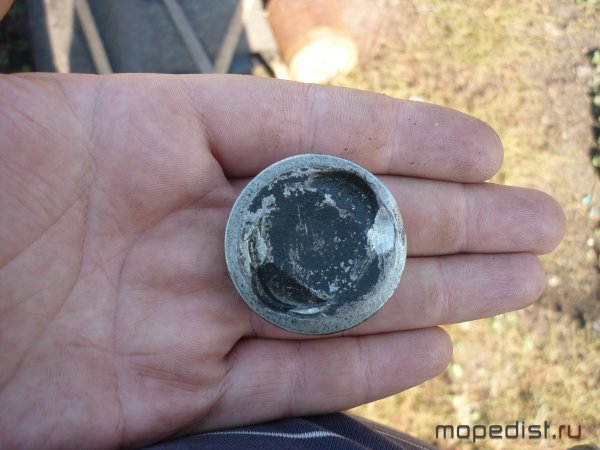

м даааа вот так альфу я прикупил за 3т.р. это то что осталось от поршня...да и вообще..
П.С. альфа почти уже собрана!
