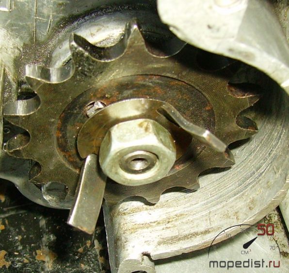

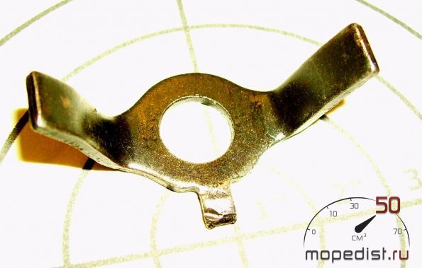

Вах! Люди! Не могу найти детали (червячную передачу и шайбу с усиками) для привода спидометра. Лазил сегодня по магазинам. В одном магазине стелаж упал и продавец ничего найти не смог в другом только тросик есть. Очень любопытно с какой скоростью ездит моя детка. Где взять все это?

Шайба с усиками? Да её зубилом, напильником и дрелью можно за пол часа сделать. Да и продаётся она... а вот червяки...
вот усики, можно выпилить из листового металла на уроке "труда".

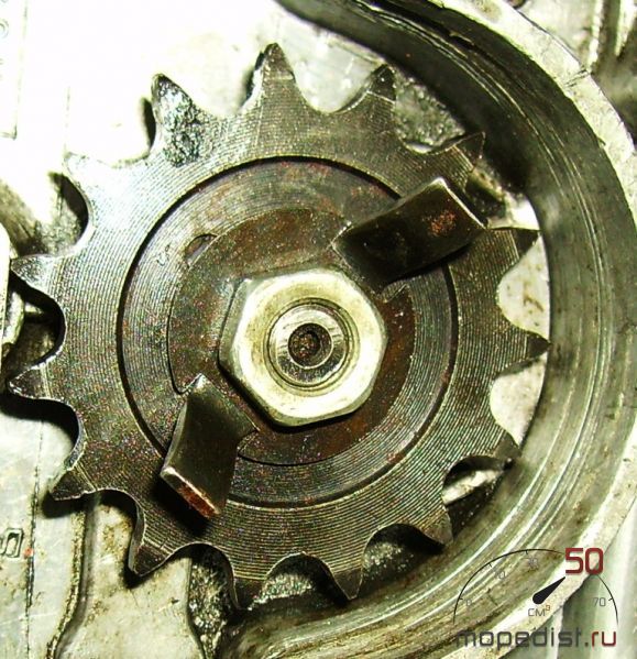

А как со звездочки передается на шестерню и для чего нужна шайба с усиками

Капатов Максон:
Усики на звезде, вращают такие же на правой крышке, они стоят на валу, который и приводит в движение шестерни.

а фотку можеш кинуть как они стоят (усики) на крышке, плиз

Нет не могу, так же как и на верней фотке, только с другой стороны.
