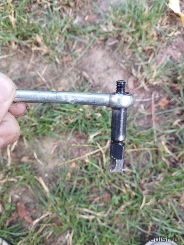

Подскажите как достать валик? Бил молотком,крутил нечего не получается

Да, есть такая проблема - китайские сборщики заколачивают вал в рычаг "на совесть". Я тоже мучился, пытаясь выбить, чтобы переставить рычаг под другим углом. Наворачивал гайку вровень с резьбой, клал на губки тисков и сильно ударял молотком. На одном моторе это помогло, на другом нет. Пришлось выточить втулку с внутренним диаметром 6 мм и наружным... scratch уже не помню сколько, но там несложно замерить. По этой втулке стукнул несколько раз и вал вылетел из рычага.
тоесть только выточить новую?
4 часа назад
Можно еще попробовать зажать вал в тиски вертикально, оставив между губками тисков и рычагом небольшую щель. В эту щель вставить две монтировки и нажимая на них попеременно раскачивать рычаг с двух сторон.
Теоретически это должно помочь.
Еще можно постучать по бокам рычага, где заходят шлицы вала - его бобышка немного раздастся и будет легче вытащить вал.

Не пробовал - не увидел в этом никакого смысла. Обе детали стальные и расширяются одинаково. При таких малых размерах, даже если греть малым пламенем ацетиленовой горелки, вал нагреется почти сразу же после рычага. А при нагревании в печке они оба прогреются одновременно. Кроме того, нагревание свыше 260 градусов приведет к отпуску вала и его поверхность потеряет твердость.

Дело в том, что мягкий рычаг посажен очень туго на острые и закаленные конусные шлицы. Проще говоря, этот вал конусными шлицами был забит в гладкое цилиндрическое отверстие рычага. Обычным китайским молотком! И выбить его назад очень просто, никакого нагревания не требуется.

Температура не секрет. 100-150 град хватит. Ибо посадка ОСЛАБЕВАЕТ.
4 часа назад
Нихрена она не ослабевает! stuk Обе детали расширяются почти одинаково, разница в расширении мизерная, ей можно смело пренебречь.
А натяг между валом и рычагом очень даже немалый - разница там в диаметрах около полумиллиметра.
Вот у дешек рычаг сцепления был сделан с такими же шлицами, как и у вала. И он был сделан из цинкового сплава, а не из стали. Посадка была мягкой, нужно было только гайку затянуть, не особо сильно, чтобы не оторвать резьбовую часть - такое бывало, даже у меня. И снимался с вала он легко, достаточно было подцепить плоской отверткой.
