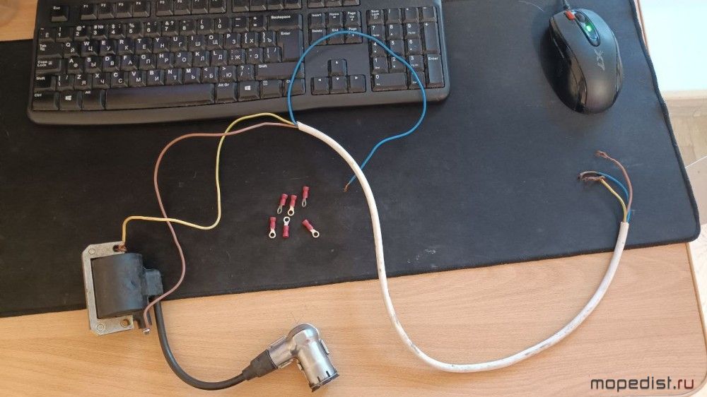

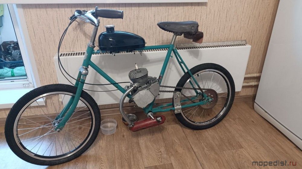

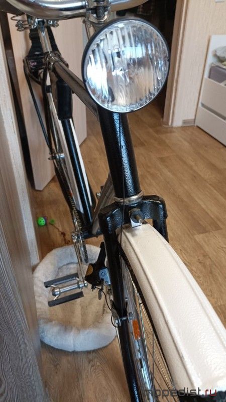

Всех приветствую, устанавливаю на "Уралец" двигатель Д8Э, прошлый владелец намотал скруток на движок и он каким-то чудом работал, двигатель был снят с прошлого аппарата полтора года назад и благополучно забыт до недавнего времени. Вопрос, что к чему подключать и какой провод и за что отвечает? Так же докупил на свой "Урал" динамку с фарами 6 вольт, 3 Ватт, поставил туда светодиодные лампочки с Али, хочу их установить на "Уралец", к чему их подключать и не поплавятся ли комплектные провода?Добавлено спустя 1 минуту

http://www.wagnerland.ru/index.php?topic=1388.msg44360#msg44360
Светодиодные лампочки от динамики сгорают!

В теории, чтобы двигатель заработал, КЛМ сажу на массу велосипеда, от соска КЛМ тяну провод на верхний контакт на самом движке и... всё?

Да
