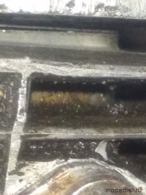

в картере в "тонких местах" (так сказал Orik в видеоролике), у меня какие то отверстия... У дяди Orika (Латгальца) на видео их нет...

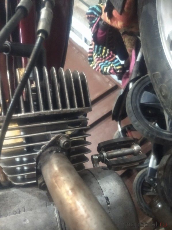

Установил старый цилиндр, но у него есть зазор между крышкой слева, и от этого появился звук писка (нажимаешь на голову пропадет)
Добавлено спустя 11 минутНа фото плохо видно, но, с одной стороны идеальное прилегание, а с другой есть щель(Добавлено спустя 12 минутЯ изначально грешил на медную прокладку головы, снял - не помогло.

Пётр:
Резьба сорвана.
Так это не беда - можно наплавить обычной электросваркой металл, обточить и нарезать новую резьбу.
Пётр:
Выровнять надо обе плоскости: на верхнем торце цилиндра и на головке. Для этого капнуть масло и размазать, а потом насыпать ровно по кругу абразивный порошок из-под наждачного круга. И круговыми движениями двигать головку по цилиндру, пока обе плоскости не притрутся. Когда они станут ровными, то отпадет необходимость в прокладке. При этом степень сжатия немного увеличится, что скажется на мощности мотора - в лучшую сторону.

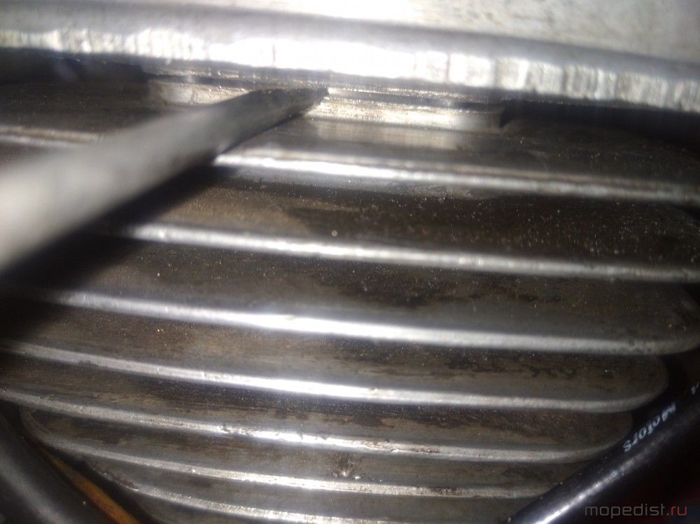

Поставил прокладку, вследствии чего зазор стал "постоянным". Он теперь везде

Пётр:
Он теперь везде
Так это нужный зазор - он для гарантированного прижатия там, где это было задумано.

Это норма ?
Да, это каналы для смазки подшипников.

В этот зазор влезает отвёрка
Добавлено спустя 55 минутЕсли прокладку убрать - зазор много меньше, но всё равно есть
Пару вопросов: Для чего нужна эта прокладка? Получается, нужно притереть головку к цилиндру?
