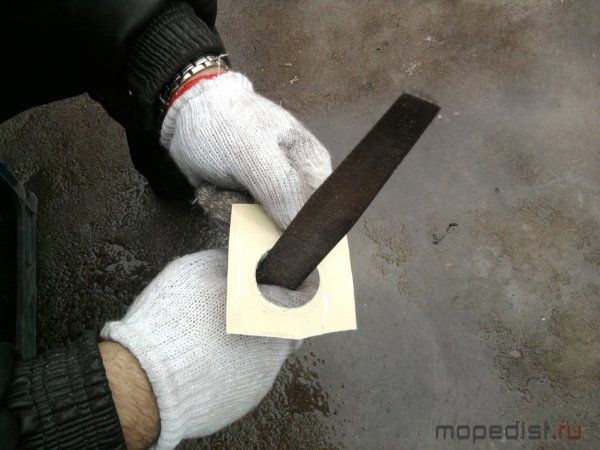

Головки нынче проще купить под 95-й бензин , чем самому "извращаться":
Но обычно больше чем на 1-1,5мм осаживать не рекомендуют!
Затяжку производим крест - на -крест! Что надо учитывать - перед сборкой надо примерить головку к цилиндру, в некоторых случаях отсутствует зазор между ними, что говорит о том, что прийдется использовать более толстую прокладку(в "клинических" случаях приходится дорабатывать головку)!
Если этого не сделать, то при затяжке прокладка будет тупо болтаться в своем ложе и не выполнять своей функции!
Если новой прокладки нет, можно сделать её из алюминиевого баллончика из под лака для волос или аналогичного(раньше с краской таких много было). Размечаем, лучше по старой прокладке(или циркулем), вырезать начинаем с внутреннего контура для того, чтобы легче было подровнять контур полукруглым напильником!
Затем вырезаем наружный контур.
Лично я не рекомендую использовать банки из под пива - прогорают моментом, этот вариант прокатывает только в одном случае - чтобы добраться до дома!
