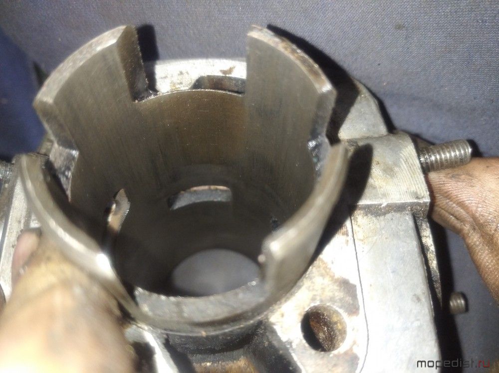

Шпильки сделал, всё хорошо... Но, там на старой голове на входе стоит такой "треугольник" к этой голове он не подходит... Можно ли собрать без него ? И что он делает
Для работы ДВС нужно 3 вещи:
1)Искра
2)Топливо
3)Воздух
Что за "треугольник" на головке цилиндра и в каком месте? Фото сделай и покажи.Добавлено спустя 1 минутуМожет быть, ты имеешь в виду вот такую вставку во впускное окно цилиндра?
Она должна быть обязательно!
Пётр
Волоколамск
7 часов назад
Про неё говорю!
1)Искра
2)Топливо
3)Воздух
Сильно не влезает в окно? Можно его немного подпилить - не вставку, канал в цилиндре, раз уж он отличается от родного. Это ничем не грозит, если даже снимешь немного лишнего металла. Но прокладку под неё надо класть обязательно!
Редактировалось: 1 раз (Последний: 22 июля 2023 в 19:34, Дед: причина не указана)
Пётр
Волоколамск
7 часов назад
Та не, она на шпильки не налезает, и дело не в шпильках... Слишком короткаяДобавлено спустя 2 минуты
Добавлено спустя 2 минутыНа фото мало что понятно...Добавлено спустя 4 минутыОна короткая... Так сказать: "Старого образца", а мне нужна "нового образца". Буду покупать,благо стоит 200р... Ещё почта, короче рублей в 400 уложусь

dnaop
Харьков
1095 дней назад
Ты попробуй поставить вкладыш без шпилек. Если сядет в окно нормально, то отверстия под шпильки можно расточить. Старая кажется была под шпильки М5 и меньше межцентровое расстояние. Да и цилиндр у тебя не Ш-57, а В-50. А на Ш-57 вполне мог ставиться старый карбюратор.

Latgalec
Даугавпилс
5 часов назад
Делается просто пластина с отверстиями (3мм толщиной) и работает все отлично!понятное дело плоскости надо притереть. В идеале из текстолита, как на древних явовских двигателях. Карбюратор меньше греться будет.

Пётр
Волоколамск
7 часов назад
dnaop:
Да! Цилиндр новодел от Карпат

Пётр
Волоколамск
7 часов назад
Пришла "новая" проставка. По самому "треугольнику" подходила, а по отверстиям нет. Я расширил отверстия поставил прокладку проставки, поставил карбюратор без прокладки (хотелось побыстрее завести)... Залил смесь (масла побольше ливанул для "притирки), Компрессия - огонь) Но завёлся на ура! И звук покруче стал) Но, карбюратор надо перенастроить (Воздуха многовато).
А это норма, что после замены цпг карб надо перенастроить?
