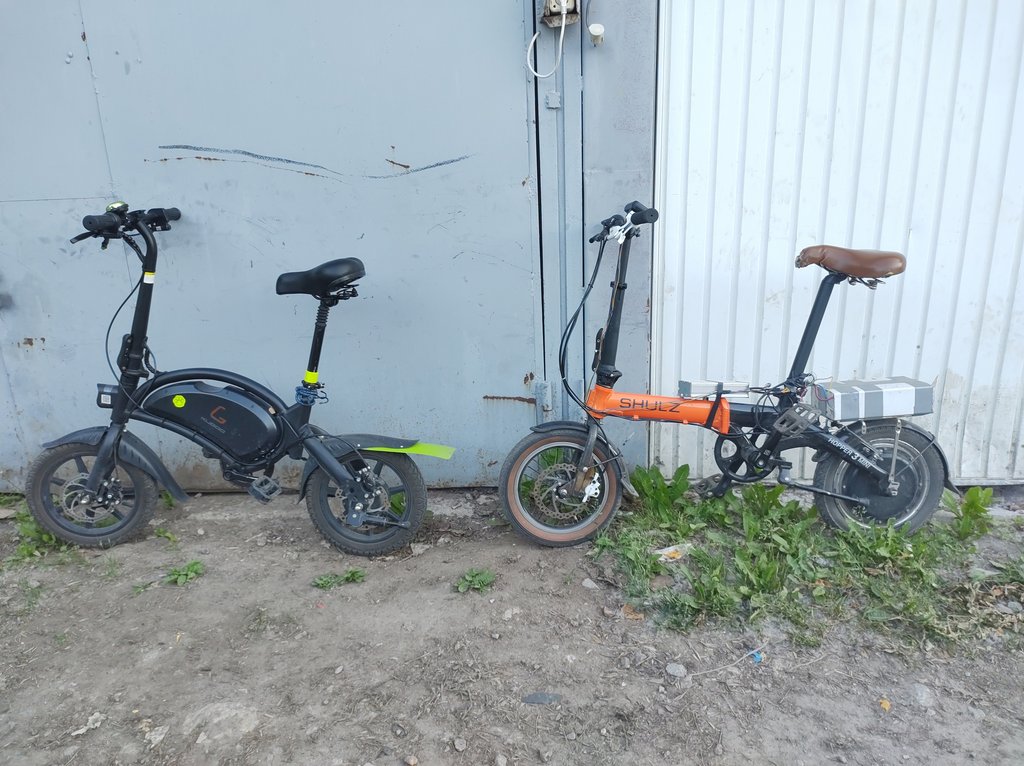

Я на своём шульце алюминиевый шток успешно сломал, заварил, сломал снова и сварил новую стальную вилку crazy Втулку запрессовать хотел, но поленился это сделать сразу и не успел, а стальных вилок на хоппер мини готовых нет.
На куге резьбовая рулевая и стальной шток, она не начинает люфтить раз в неделю и не ломается, зато вынос отщёлкивается от штока, теряя связь с колесом. Он с завода не проварен снизу, постепенно жрёт шток нижней частью, люфт увеличивается, и его уже хватает чтобы постепенно переломить верхнюю пластину.
На некоторых других складниках фиксатор складывания руля весьма условный, может тупо срезать ответную часть, сложившийся на ходу вынос тоже ни к чему хорошему не приведёт.

Педро, уважуха что сам всё восстанавливаешь. И да, что-то у нас комплекты вел-эл.вел подозрительно похожи). Ужасы какие-то описываешь, ажно страшно, позже попробую вникнуть в тонкости проблемы. Пока что внёс важнейшее дополнение - без бутылки никуда, рассчитал чтобы входила полторашка, хомуты запилил из нержи.Добавлено спустя 1 минуту
Добавлено спустя 12 минутКстати, интересно было бы услышать про электрификацию Шульца Мини, компоненты, скокажрётскокапрёт, также в сравнении с Куго V1.

По фотке вынос похож на куговский, если снизу не проварен, лучше это таки сделать заранее.
Куга не моя, на ремонт притаскивали.
Шульцом обзавелся внезапно, раньше у меня был электровелик с мотором от 14" моноколеса, просверленного под спицы и на родной же оси запиханного в вилку. Потом там подох аккум, я его разобрал и захотел мини вел на 14 колесиках. Искал долго б/у варианты, они либо ушатанные, либо дорогущие. Однажды зашёл что-то глянуть на сайте шульца, увидел новую детскую модель, тут же подорвался и купил smile
Моторчик тот же от моноколеса, ось и переходник под фривил самодельные. Аккум 60в 15ач самодельный на лежалых самсунговских банках, доставшихся за копейки. Контроллер полтора киловатта. По прямой тоже 32-35 ехал, в горки 25-27. Пробег без попыток экономить примерно 45.
Сейчас его тоже разобрал, собрал другой 26" вел, думаю опять разбирать)
По сравнению с кугой мой с места ехал гораздо бодрее, но у куги максималка за 40, а база ещё короче, стремно в общем, кугу не советую.
