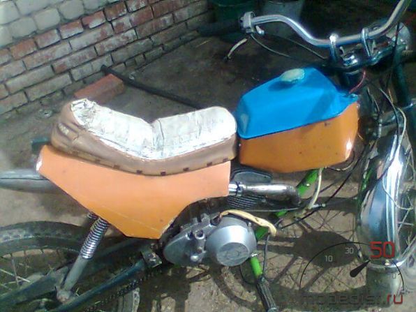

Достался мне мопед и решил его я тюнинговать

Первой задачей у меня было повысить подвеску маятника но после у меня появилась другая задача с которой проталкивались все кто поднимал подвескку цепь задевала место соединения маятника и рамы.Эту задачу я решил поднятием двигателя.
Дальше я обрезал часть рамы для седла, но из-за этого пришлось укрепить конструкцию дополнительной рамой.
Следующей задачей была пропустить глушак сверху из-за этого я переделал патрубок.

Тесно говоря бочек совсем не в тему!Так бы дельтовский!
ДимЫч:
Что то не видно как именно поднял двигатель? Заднее крепление осталось то же!

клево))))))) только труба зеленого цвета не втему лучшебы в черный цвет пакрасил) и бинзабак лучше дельтовский))) v

мопед дельта!:
Если быть внимательнее то можно увидеть отсутствие краски на сварных соединениях.Это говорит о том что товарищ ДимЫч раму будет красить.

ДимЫч:
Можно было бы поставить на маятник подшипник, и по нему ходила бы цепь, или примудрить натяжной с ваз 2109.
Оффлайн
а глушитель ногу не обожжет??

1alf1:
Красить конечно буду только еще не подобрал расцветку.
1alf1:
Крепление я изменил скоро сфоткаю крепление
косованыч:
Такая идея уже рассматривалась, но она довала износ цепи, и я обдумал другую идею поднятием двигателя.
fanis:
ногу не обжигает, но щиток придется поставить
А вот бак конечно лутше от дельты, но я его не смог найти по этому поставил какой нашел (от мотокультиватора КРОТ).

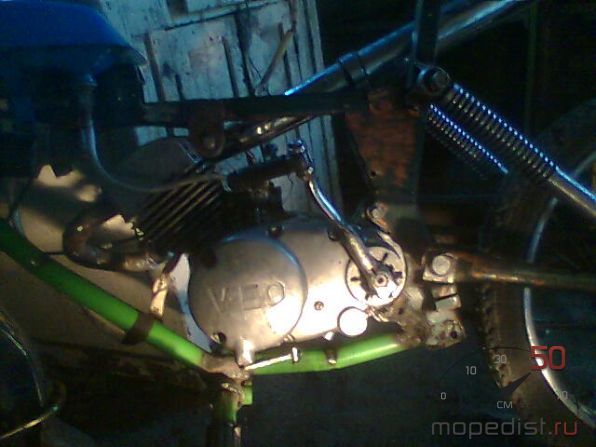

1alf1:
насколько я понял ,он просто крепление которое к голове цилиндра укоротил, и теперь двигатель держится не на 3-ёх , а на 2-ух болтах

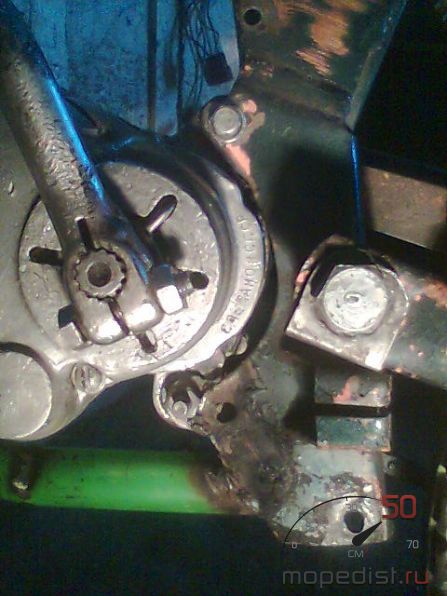

Хватит гадать вот как я сделал
а мне бы свободу и два колеса,
два колеса и чудеса
ДимЫч
Стерлитамак
4871 день назад
Крепление к головке я заменил на более прочные и укороченые кранштейны
заднее одно крепление одно сдуть балгаркой и просверлить отвертие, а другое пришлось на ростить.

Я вот не понял,а зачем ты раму вварил?

косованыч:
я выше уже упомянул, что я обрезал раму для седла это можно увидеть на первой фотографии,но рама от корпатого и так хилая теперь она еще слабее.
По этому я укрепил конструкцию дополнительной рамой, при этом она не мешает снимать двигатель.

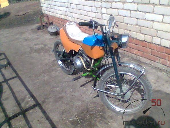

долго не возился мопедом и уделил один день мопеду вот что еще смастерил

ДимЫч
Стерлитамак
4871 день назад
установил щитки и поставил подношку
осталось поставить заднее крыло и конечно покрасить

Оффлайн
как помне то получилоь не очень

В прочем неплохой аппарат!Я бы посоветовал еще бы сделать подкрылок на заднее колесо точно также как и на переднем

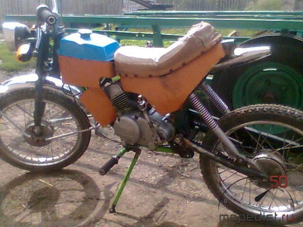

ДимЫч
Стерлитамак
4871 день назад
вот более новые фото

ДимЫч:
Все нормально пока так вроде неплохой кросач вырисовывается , только для внедорожья придется сзади звезду поболе поставить.
А что изображено на последнем фото?

Вот если покрасить ,поставить длинное заднее крыло ,поменять передне на кроссовое ,поставить большую ведомую звезду,и поставить шипованную резину то будет оболденно ,ну а так чтото непонятное.

1alf1:
да звезду надо побольше у меня там стоит на 34 зуб.Щас я поисках большой звезды

ДимЫч
Стерлитамак
4871 день назад
а вот на последнем фото это фрагмент моего пилигона.
Аппарат после изменения изменился в плане вождения из-за разположения амортизирующих пружин кажется что тебя толкает а не тащит, а также абсолютно не чуствоются кочки (гонял по пашне)и очень многое не обяснить словами

ДимЫч:
на такую ступицу подходят звезды от дырчиков там аж 42 или 44 зуба,точно не помню. Попробуй 13 и 42 - про 1-ю передачу можеш забыть т.к. тянуть будет как трактор,правда скорость слегка упадет. Для такого "полигона" будет самое то!

ДимЫч, также неплохо подойдёт на 52 зуба, но их очень сложно найти.

52 будет очень много будет натуральный трактор а вот 42 в самый раз
