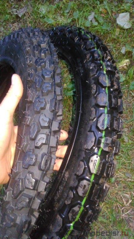

Коллеги, как раз в тему. сегодня совсем неожиданно для себя купил в сокольниках типа "кроссовую" резину на свой мапэт. переднее 2,5-17 а заднее ТАДААААМ!!! 3,0-16 - да! я долго присматривал резину пошире и потолще назад. Петрошиновская была кроссовая 2,75-16, но говорят её сняли с производства, да и в сравнении со стоком 2,5-16 она не шибко мясистее была. С восходовской резиной 3,25-16 сзади я уже ел, не прижилось. А тут такой размерчик! За обе резинки отдал 2700, между ними разница в цене была рублей 200-300, уж не помню. ну и собственно попробую вставить фотки:
ну и купил всё необходимое наконец для приживления вилки с колесом альфачим. а! и еще реле-регулятор вайпер-актив :)))
Для чего на заднем колесе мопеда "Карпаты" покрышка шире штатной 2,50/95х16? Рама и так хилая, беречь её нужно, а с широким колесом будет ложное убеждение о том, что можно теперь "гонять в хвост и в гриву".

madclone:
рама проварена в нужных местах и усилена косынками.
Это очень даже хорошо. А тебе приходилось видеть, как металл рвется рядом со швом? Коробчатый профиль, из которого сделана рама Карпат, как раз так себя и проявляет.
дед:
сохраняет обод от деформации при пробое
Покрышка делается под свой обод, а не шире и не уже, чтобы деформация боковины была расчетной. Более широкую покрышку быстро "пожует" краями обода.
