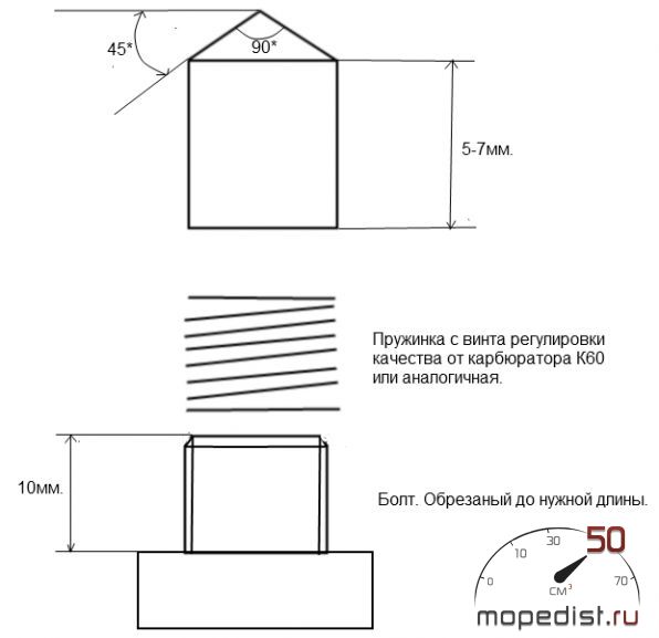

#5
- 2 июля 2011, суббота
Донецкая
3476 дней назад
Но это еще не вся проблема, еще проблема есть в фиксаторе, его конус со временем слизывается. Вот фото взял с Дырчика, размеры фиксатора.
