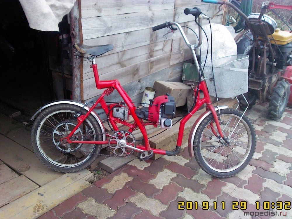

На выходных решил замутит веломопед)Взял за основу велосипед Аист и двигатель от мотокосы 52 СС .Также использовал редуктор 5:1 ,фривил с звездой на 14 зубьев и ведущую звезду на 46 зубьев.Собрал всё в кучу и получил не плохой результат!Максимальная скорст 48 км/ч.

Чёто как-то это не логично. ,,Весну,, копировали?

Не ощущается дисбаланс от бокового размещения мотора?

копировали
Идеи носятся в воздухе...
romi4.z
Винница
1687 дней назад
linil:
Делал сам по своим расчётам и конструкции.Если увидели сходство,так я и не претендую на Эксклюзив.
LibavaMoto:
Без рук ехать не пробовал,а в целом не ощущается.

А я сейчас как раз мутю с таким самым великом только Десна 2.Мотор цепляю на перед,для того чтобы велик остался полноценным великом.Колесо разобрал и собрал заново со втулкой от заднего колеса неизвестного детского вела.От него же взял педальную звезду и напильником сделал посадочное место как на бывшей маленькой звезде.Во втулке выкинул тормозные колодки и в итоге получил полноценное ведущее ПЕРЕДНЕЕ колесо с обгонной муфтой.далеебудет.

Идея поставить мотор на переднее колесо не очень хорошая. Заметно ухудшится управляемость и как следствие устойчивость. Если вам нужен полноценный велик то на вторичном рынке за недорого можно подобрать что угодно. Я сам распотрошил 2 велика и сделал из них мопеды а велики после прикупил.
