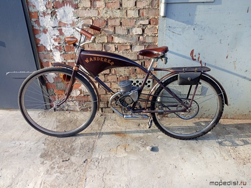

Просто фото на критику.

Красиво. Рукоятки не Вагнера работы?

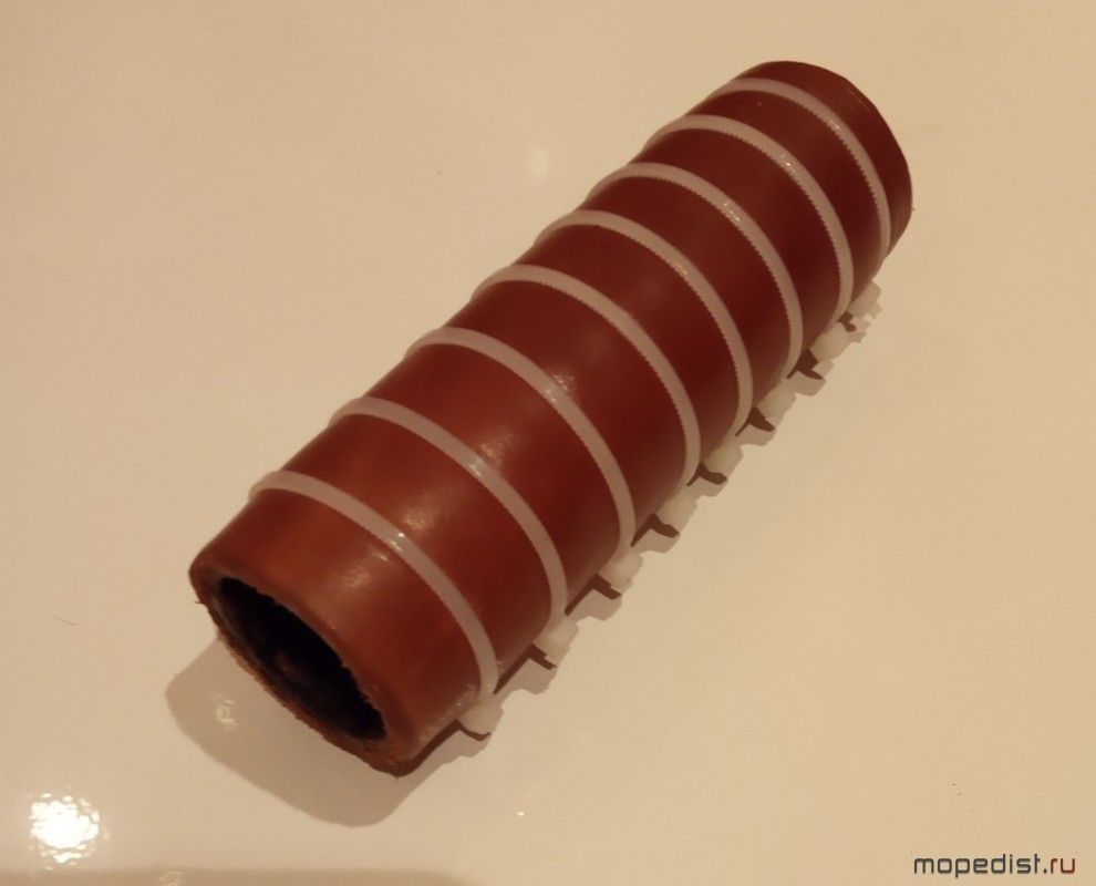

Ручки газа и сцепления делал сам ( в наличини ТВ-16 и НГФ 110-2шт). Именно хотелось со скрытыми тросами. Сам рычаг сцепления из старой дверной латунной ручки. Обтянул кожей (сапог жены), во время проклейки стянул пластиковыми хомутами.

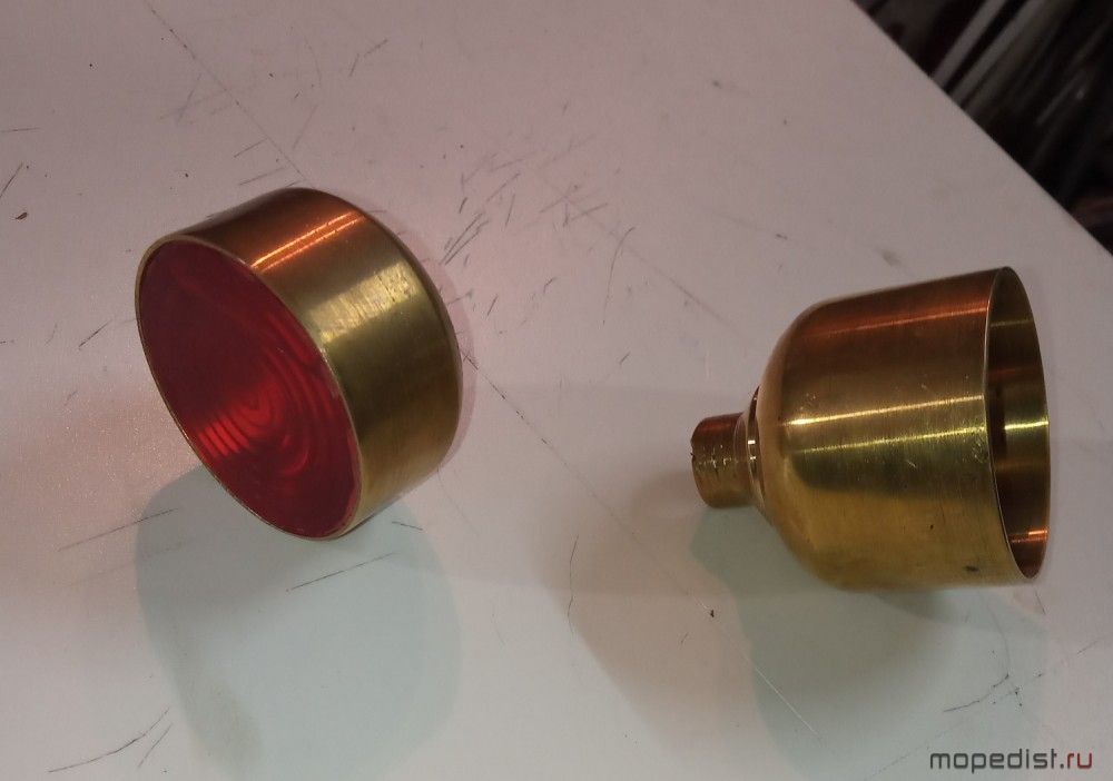

Катафот планирую латунный, как и фару в стиле старых карбидных фонарей (в корпусе аккумулятор с подзарядкой от штатной системы). Несколько фото (разобранная ручка газа и заготовки на катафот и фару)

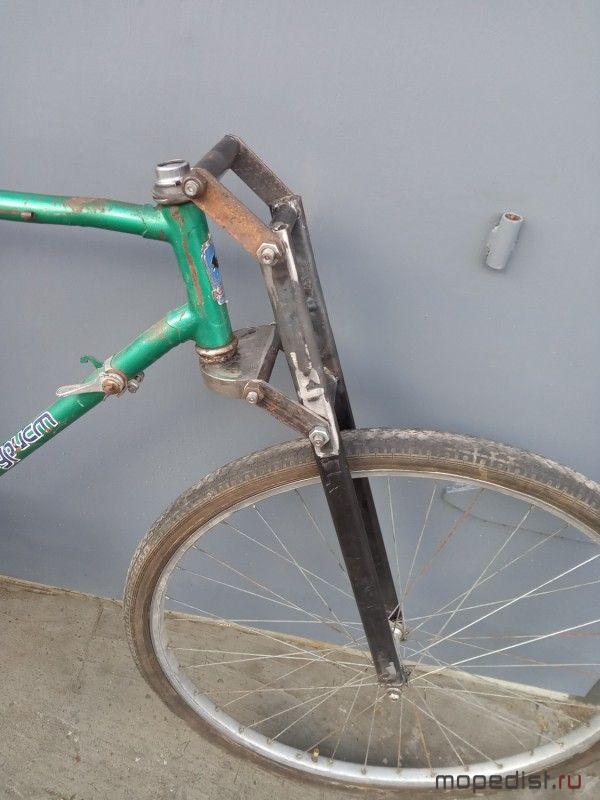

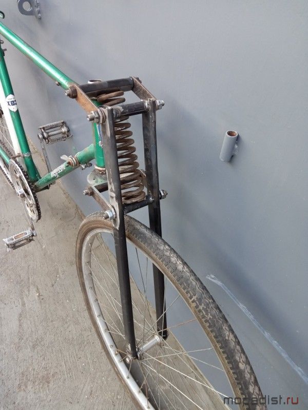

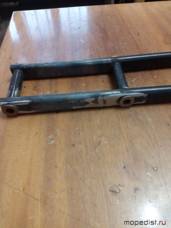

Начал эксперименты с вилкой. Пока рабочий макет.
Не знаю, получится или нет. Длинными зимними вечерами делать итак нечего (лирика), хорошо что праздники закончились а то печень бунтовать начала.
Редактировалось: 1 раз (Последний: 22 января 2020 в 21:39, Yaroslaw: причина не указана)
Скажу сразу, пока не обварил полностью - надо было сварные швы делать под углом, а не поперек трубы. Надежней будет работать на изгиб.
Или, если уже нет возможности сделать шов под углом, то нужно накладки приварить поверх места приварки штатных перьев к самодельной основе. Прямо внахлест наложить пластины с наружной стороны, а приваривать только продольными швами. Шириной в 3/4 штатного пера и длиной, равной 4 ширины пера.
С внутренней же стороны приварить небольшие "косынки", вырезанные из трубы того же диаметра.
Тогда еще послужит эта вилка, не сломается.
Yaroslaw
Борислав
1565 дней назад
Соединение перьев вилки с трубками - пайкой. Делал так: в месте среза придал перу круглую форму. Внутренний диаметр получился 21 мм. Под размер проточил трубки с небольшим натягом, примерно на длину 20мм. Обмазал пастой для пайки, запресовал и пропаял. Поставил на подставки и встал посередине. Мои 85 кг. выдержало без проблем. Но это все пока временно, для выбора правильной геометрии трапеции. Финишная пайка будет латунью.
Когда переделывал раму, розпаивал места соединений, и обратно паял уже по новой форме (по принципу заводской сборки).
Редактировалось: 2 раза (Последний: 23 января 2020 в 07:13, Yaroslaw: причина не указана)
В целом - подход правильный, но есть немаловажные ньюансы...
Yaroslaw:
Здесь ошибка: под пайку, для таких условий нагружения, не делают прессового соединения, а наоборот - обязательно оставляют небольшой зазор, для затекания в него припоя. Эффект капиллярности "затащит" его на всю длину.
Длину "перехлеста" трубок делают равной или более 2-х диаметров. Тогда и перекоса не будет, и прочность необходимая получится.
Yaroslaw:
Эта проверка в статике еще не показатель нужной прочности. Если бы не просто встал на вилку, а еще и попрыгал на ней - тогда да. Ведь вилка работает в условиях динамики: масса, умноженная на скорость, даст реальный показатель нагрузки. Родные вилки гнутся "только в путь", когда на скорости 30 км/ч врезаешься в стену или дерево. А у неё нет ликвационной зоны - концентратора напряжений при нагрузке - она ровная по всей длине, без ступенек. И металл тянется равномерно, не имея уступов, на которых может порваться.
Вот таким образом, например: "винтом" и со складкой.
А твоя вилка может порваться, а не согнуться.
Yaroslaw:
А потом, перед пайкой, нужно было вернуть форму эллипса. Всякое сечение круглой формы проигрывает в моменте сопротивления изгибу эллипсному сечению - с теми же размерами трубок, разумеется.
Очень желательно в тисках сдавить уже пропаянные соединения, пусть не до прежнего размера, а немного "обозначить" эллипс в месте окончания вставок. А потом еще раз прогреть, до температуры расплавления припоя, кратковременно и можно без флюса. Будет значительно лучше держать нагрузку в том месте, где заканчивается самодельная вставка в родное перо - уменьшится влияние ликвационной зоны.

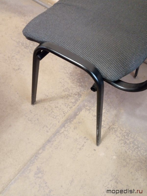

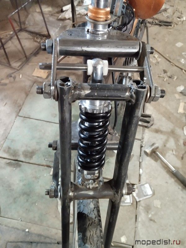

Переделал вилку (эксперименты продолжаются). Случайно попалось на глаза офисное кресло, точнее остатки с нормальным каркасом. Трубки в сечении похожие на букву о, и стенка - 1,2 мм.
. Выровнял ножки с помощью горелки, и сварил саму вилку. Для соединения перьев вилки использовал корпуса амортизаторов задней двери восьмёрки. После того как сварил вилку, розверткой прогнал внутренние отверстия в перемычках под 16 мм., В которые запресовал втулки стартера от той же ВАЗ 2108. Под них выточил оськи из ст.45 с лёгкой скользящей посадкой.
Для оси рулевой использовал остатки вилки от туриста. Трубка в месте соединения с перьями вилки паяна латунью и усилена внутри,поэтому решил ее использовать. Вырезал из 3 мм стали два круга д 102 мм.,а из трубы 114 мм., Отрезал кольцо 20 мм.,и проточил по верху до толщины стенки 2 мм. Сварил цилиндр и просверлил отверстие под рулевую трубку. Трубку проточил в месте соединения и собрал все вместе. Разрезал цилиндр по середине по диаметру и приварил корпус фиксатора з.двери, и розвернул под втулки. Фото процесса не делал, поэтому попробовал описать. Что получилось, по моему не плохо, пружину пока не подобрал, поэтому крепление пружины пока не делал.
Редактировалось: 1 раз (Последний: 2 февраля 2020 в 19:13, Yaroslaw: причина не указана)
А не смущает увеличенная не подрессоренная масса - по сравнению с, хотя бы, короткорычажной вилкой?
Yaroslaw
Борислав
1565 дней назад
Уважаемый Дед. Я теряюсь в догадках, куда применить понятие не подрессоренная масса к жёсткой вилке. Разница в весе вилки в сборе и обычной вилки "Украины" около-700 гр.
Yaroslaw, если посмотреть внимательно на разные варианты конструкций передних вилок велосипедов и мопедов, которые сделаны с пружинами, то можно увидеть - не подрессоренная масса сделана по минимуму затрат металла. К жесткой вилке это не относится, так что и упоминать о ней нет смысла.
Ну, не просто же так отказались от параллелограмной передней подвески - в пользу телескопической и рычажной.
Согласись, такие вот ретро-мотоциклы уже давно не увидишь на дорогах.
Полностью согласен. У меня изначально была мисль соорудить необычный, в стиле ретро, мотовело. А заодно поэкспериментировать с вилкой. Сегодня, после работы, немного доделал вилку, и примерил на месте. Результатом пока доволен. С пружиной от двухподвеса ход 7 см.
Само собой вилку доделаю, крепление верхнее пружины будет мощнее, гайки выточу латунные,покраска под цвет вело, ну и куча мелочей

Yaroslaw:

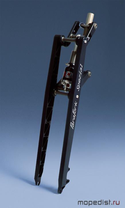

Это ты еще не пробовал ездить. Сравни габариты своей вилки и той, что на фото "Киевлянина". Прочность у них отличается значительно, придется тебе свою самодельную усиливать - согласуясь с эпюрой напряжений.
Я же не просто так намекнул на увеличенную не подрессоренную массу, тут не отделаешься разницей в 700 грамм. Иначе сломается твоя самоделка по месту нижних вварных трубок. Да и сами перья тонковаты будут, если собираешься ездить с моторной тягой. Две такие трубки с каждой стороны еще кое-как хватило бы, но их нужно обязательно располагать не рядом параллельно, а в виде треугольника: сходящиеся в одну точку внизу и разнесенные на 4...6 см вверху, где нижняя траверса.
Тогда будет необходимая прочность: на изгиб в продольной плоскости и на кручение.
Редактировалось: 1 раз (Последний: 5 февраля 2020 в 08:23, Дед: причина не указана)
9 часов назад
Ну, не просто же так отказались от параллелограмной передней подвески - в пользу телескопической и рычажной. Согласись, такие вот ретро-мотоциклы уже давно не увидишь на дорогах.
Дед, неужели это твой?
Расскажи чем лучше рычажная вилка по сравнению с параллелограмной. Что там не так?Добавлено спустя 1 минуту
Ну вот эта, красота, да и только.

Все правильно. Планирую с тыльной стороны каждого пера приварить разрезанную наискосок такую же профильную трубку, по форме приблизительно как на фото, только не раздельно а вместе, что бы было единое перо треугольной формы. Вечером попробую реализовать.
Yaroslaw, придется тебе не только с тыльной стороны приваривать, а еще и с фронтальной. И будет эта "констрохреновина" все равно слабей, нежели показанная на фото. Напряжений будет от сварки - врагу не пожелаешь! Паять латунью - хрен редьки не слаще.
Не, я понимаю: не хочется переделывать на основе сопромата, а хочется сделать побыстрей. А это не правильный подход, в корне.
Да ты и сам должен знать, почему она легче... laugh
Вилка на фото однозначно для кастом мото, соответственно усилия на неё больше. Кроме того трубы используемые в вилке круглого сечения, соответственно и конструкция усиленная. Я же использовал трубки в сечении 15х30,плюс в месте провара поперечной упорной трубки внутрь пера вставил вкладыш из остатков вилки от туриста, просверлил и потом проварил полуавтоматов.Конечно я не строил эпюры напряжений, просто лень, но сравнивая вилки велосипедные и мою уверен что выдержит и без усиления. При движении основная составляющая усилия действующего на вилку -вертикальная, при поворотах - на скручивани и частично на изгиб, м только при прямых ударах будет на будет на излом. Ну так этого никакая вилка не выдержит. Пару фото:

При стольких соединений не получится так ,что при малейшем люфте во втулках начнёт колесо в разные стороны бросать ? scratch
Такие вилки требуют постоянного ухода, периодической смазки, для этого будут маслёнки на каждую ось, а если разобьёт то втулки заменить не трудно, стоят копейки

Параллелограмная вилка не имеет никаких преимуществ по сравнению с остальными. Сделана по устаревшим технологиям. Требует постоянных регулировок и смазки.
На смену ей пришли телескопы. Перед Войной появились точные станки и новые виды сталей. Что позволило сделать лёгкие и прочные вилки. Недостаток - клюёт при торможении.
Длиннорычажная вилка - лучшая. Отлично держит направление и не клюёт. Унифицирована с задними амортизаторами. Но более тяжёлая.

Добрый вечер. Сегодня первый раз выехал с новой вилкой. Проехал 5 км. Результатом доволен. Мягкая, при торможении не ныряет, а если ныряет то не ощутимо. По прочности судить рано, но думаю все будет нормально. Теперь разберу и приведу в презентабельный вид. Фото пока так как есть на данном этапе.
Завтра сделаю нормальные фото с нескольких позиций.
