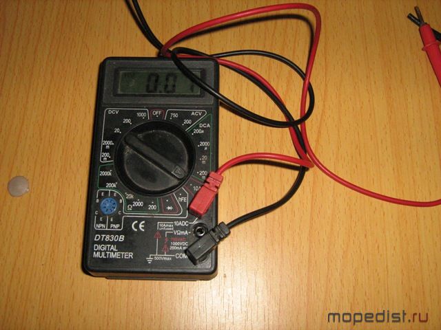

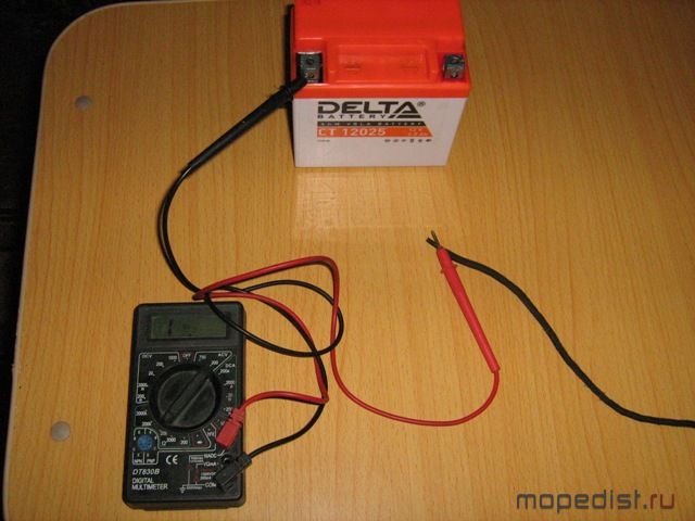

Т.е. минусовой щуп тестера на клеме аккума , а плюсовой на клеме минусового провода?
Ну вот типа так?
Тут положение переключателя тестера на 10 А- это в нашем случае правильно? Я извиняюсь как бы немного чайник, ни разу силу тока не замерял тестером, только звонил проводку.
Редактировалось: 3 раза (Последний: 17 октября 2017 в 14:08, pilon707: причина не указана)
Черный "вставыш" должен быть в гнезде мультиметра со значком "-", то есть в среднем; красный правильно вставлен.
На "+" аккумулятора подключай красный щуп - он же специально сделан такого цвета, чтобы не перепутать. А черный - к питающему проводу для потребителей, который с предохранителем.
Но только не на стартер!Добавлено спустя 1 минутуПоложение переключателя выбрано правильно.Добавлено спустя 4 минутыА китайцы-то - "молодцы-красавчики" - сделали провода такого малого сечения для возможности проверки тока 10А!!!
Понятное дело, что за короткое время проверки с ним ничего не будет. А ну как кто-то, такой же далекий от электрики, захочет подержать подольше включенный прибор и посмотреть изменение зарядного тока мощного аккумулятора.
Жутко даже представить такое!
Минус в тестере НИЖНИЙ. Он же COM по английски.
http://professor61.narod2.ru/
http://professor61.boltun.su/
А, ну да - правильно: показалось, что у среднего гнезда "минус" нарисован, а это просто линия.
Конечно же СОМ - общий, минус.
andruxxa
Ковров
Пилон, на фотке щупы в тестере правильно. Акб ставишь в свой квадр. Минус подсоединяешь с проводкой квадра. Плюс акб подсоединяешь с + тестера. Минус тестера подсоединяешь к + проводу проводки квадра. При этом на квадре должно быть всё выключено, проверь. Ток при этом никак не должен превышать десятой доли ампера. В таком положении попробуй включить зажигание(главное, не стартер, а то всё сгорит нахрен), ток не должен быть больше 1...3А. На машине у меня 1,3А. Ну и пробуй габариты включить например, на стоп нажать.Ток при этом будет увеличиваться, но в любом случае никак не больше 5...7А не должно быть даже на ближнем свете.

Понятно т.е. тестер подключаем в разрыв плюсового соединения АКБ.Добавлено спустя 2 минуты
Prof61:
ну т.е. я правильно подключил минус?
pilon707:
А мне думается, что для этого тестера не слишком важно, как подключить провода. Даже если ошибешься и подключишь наоборот, то на экране будет показан знак "-" перед числовым значением.

А с чего? Блин замерил седни еще раз на утечку и коротыш на тестере по плюсу 2.45А по минусу 2.40А, знать бы только где коротит? До этого видимо тестер глючил-хреновый пропой на щупах был. Такое впечатление что где то на массу пробивает при пуске, потому аккум и садится. Кстати чето ожил "убитый" аккум- постоял с недельку в тепле дома, после зарядки показал 12.6в потом упало до 12.45в и все стоит.
Редактировалось: 4 раза (Последний: 20 октября 2017 в 07:15, pilon707: причина не указана)
andruxxa
Ковров
Чего, там, 2.5А при всём выключенном? Там до стартера ещё коротыш то.
