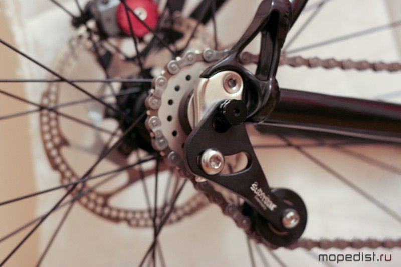

Я натяжитель вот так делал:
Съездил в Сокольники, нашел легендарную 19-ю палатку, парень подобрал мне комплект из ведущей звездочки от Дэшки и подшипника 6000RS для изготовления натяжителя педальной цепи. Подшипник подходит с хорошим натягом. Чтобы запрессовать его, пришлось аккуратно поработать молотком. Также отпилил болгаркой "лишнее" посадочное место для шпонки. Далее выточил втулку внешним диаметром 10 мм, внутренним диаметром 6 мм со "шляпкой" 14 мм x 2 мм и высотой 10 мм. Подшипник хоть и закрытого типа, но на глаза попалась "крышечка" из нержавейки от сломанного CD дисковода(от узла прижима с шариками внутри), которая вообще закрыла подшипник.
Получился вот такой натяжитель:
Такие звездочки есть и для мопедных цепей, так что подобный натяжитель можно легко сделать и для моторной цепи.
До этого неплохо работал такой самодельный узел:
Состоял из болта М6, на который надета гайка М8, а сверху гайки два огромных гровера, что гайка М8 как раз помещалась во внутренний диаметр гроверов. Ну и с боков две большие шайбы. Материал гроверов очень крепкий и цепь по ним скользила ни сколько их не стачивая, да и на ней не было заметно ни каких следов.
ЗЫ. Но новый натяжитель теперь вообще классно работает - бесшумно и легко педали крутить.
