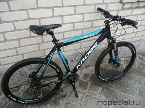

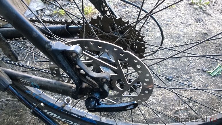

Всем доброго времени суток. Собрался установить двиготель f80 на вел. Kross level A3. Подскажите кто знает встанет ли задняя звезда из комплекта на вот такую втулку
если убрать тормозной диск. И вообще возможна ли установка двигла на этот аппарат
какие проблемы могут возникнуть при установке. Буду очень благодарен.

Для начала я бы взял велик без наворотов вообще. По той простой причине, что модифицировать это, будет сложнее и
удобства будет мало. Во первых тяжесть, во вторых сидеть не собо удобно. Но я ленивый человек и вы можете мой совет просто игнорить.
1 затягивай всё туго-натуго. 2 снять диск и расширить заднюю вилку, что бы цепь за ней не задевала за неё.
3 левый тормоз придётся убрать по тому, что там будет сцепление. 4 руль поднять что бы было легче сидеть. 5 возможно при педалировании шатуны с педалями будут задевать за движок и придётся их изгибать или ставить
втулку длиннее, или что ещё.
А в целом база довольно не плоха. Крепко, надёжно и резина с колесом хороши. По нашим то дорогам. glasses

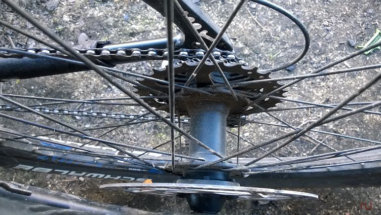

С основными нюансами понятно, но так и не понял встанет ли задняя звездочка на втулку с дисковым тормозом если убрать сам диск.
Встать то может и встанет. (В чём я лично очень сомневаюсь glasses .)
Но за заднюю вилку чертить будет цепью. Парни поступили тут довольно умно и рационально. Советую сделать то же самое. Расточить центральное отверстие в самой звезде, потом просверлить отверстия для крепления на диск, как
по трафарету.
Не советую сверлить сам диск (на тот случай если не знаете)он калёный. Всё сверло изгубите. Если у вас конечно наждака нет.

По поводу звезды лучше рсточить ЦО в размер втулки чтоб она на нее плотно села это исбавит от биения, а крепить уже к спицам как обычно, кто то говорит что такой способ крепления звезды ломает спицы, но это брехня и от неправильной установки. Бутерброд звезды и стяжки резины и пластин усиливают спицы на этой стороне колёса и не дают головкам спиц при нагрузках болтаться и рваться в конце концов. В раму этот мотор должен встать без проблем
