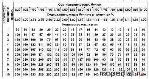

Слободской
4758 дней назад
На д8 какой бензин и сколько масла мешать
Леха байкер
Любитель Риг
Мариуполь
4576 дней назад
леха байкер:
1к20 на обкатку и 1к25 общее(спасибо кочевнику за втык,исправил)
Редактировалось: 2 раза (Последний: 14 июня 2013 в 20:40, Любитель Риг: причина не указана)
леха байкер
Слободской
4758 дней назад
Это я знал а бенз какой 92?
Леха байкер
Любитель Риг
Мариуполь
4576 дней назад
если есть 80 или(раритет)76 то лей 76 или 80,сам на 92 летаю
kochevnik30
Донецк
4466 дней назад
Любитель Риг:
леха байкер:
1к25 на обкатку и 1к20 общее
Наоборот с маслом
